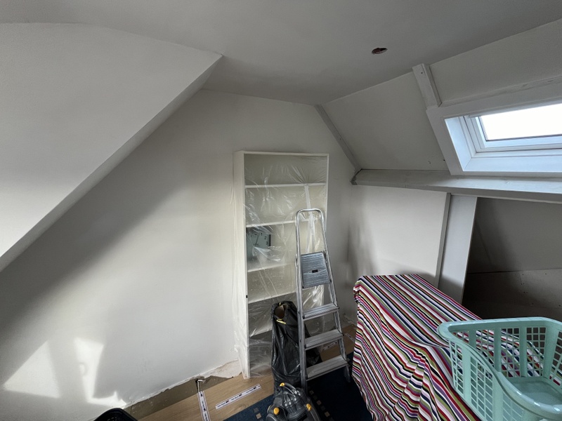

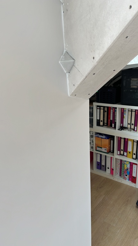

Ik heb recentelijk door een timmerman een kamer later maken op zolder. Dat is allemaal netjes gedaan (met 2-en-3tjes de wanden opgetrokken en afgewerkt met OSB en gips aan beide kanten). Geen opmerkingen daar. Hij heeft qua gips “stucplaten” van Knauf gebruikt. Ook het plafond is hiermee gemaakt. Het gaat om 50m2
Ik ga qua afwerking een hoop zelf doen maar stucen (en sauzen) is niet mijn ding. Dus via werkspot iemand gezocht en heb een offerte en schouw van 1600 euro geaccepteerd van iemand op Werkspot. Hij heeft veel reviews, allemaal positief. Sommige ook met foto’s (maar daar zie je geen detail op).
Nu was mijn huisschilder over de vloer (die is meer van echt schilderen ) voor een ander klusje en die meldde mij dat het wel erg goedkoop is.
Ik heb (inmiddels) van veel dingen verstand maar schilderwerk is echt een hiaat in mijn kennis. De huisschilder (die overigens zelfs echt geen tijd heeft) gooide allemaal termen op de me af. MP75 , twee keer sauzen etc…
Nu moet ik heel eerlijk zijn; ik heb weinig in detail besproken met de Stucadoor. Ik weet ook niet zo goed wat ik met hem moet bespreken wegens gebrek aan kennis. Ik heb een andere gipswand in huis laten zien (die is gewoon wit gesausd met een heel miniem “werkje” erin) en gezegd; zo wil ik het boven ook. Ik weet niet zo goed hoe ik anders opdracht moet geven en ik mag aannemen dat een stucadoor dan wel weet hoe het netjes te maken.
Is 1600 te weinig?

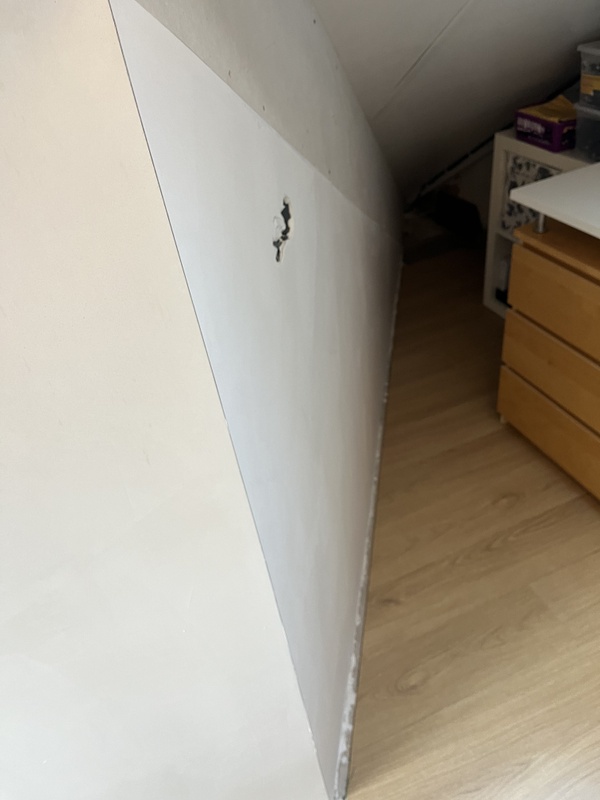

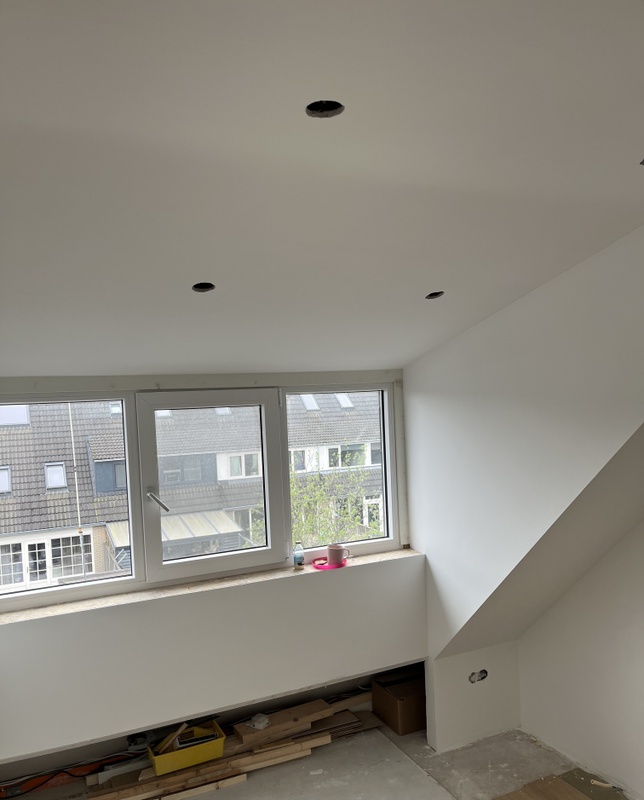

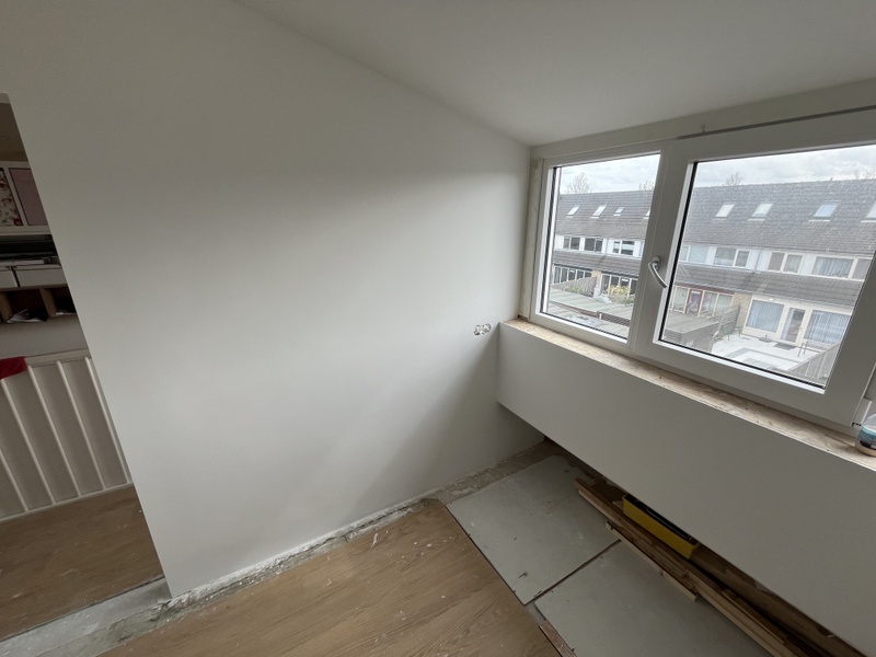

Afbeeldingslocatie: https://tweakers.net/i/qDcmgHAu3zFwoB5HcHYhOBEyMGU=/800x/filters:strip_icc():strip_exif()/f/image/gtxKrSi3Ygd5nfpNlrXDP1h8.jpg?f=fotoalbum_large
Afbeeldingslocatie: https://tweakers.net/i/jL44SmkSuDjWFG7ACvNijbEuk5E=/x800/filters:strip_icc():strip_exif()/f/image/CImmPs43gJgmCMGs3o1pqiMT.jpg?f=fotoalbum_large
Afbeeldingslocatie: https://tweakers.net/i/g8kOrzQT0c_EC_ge_5t_aHUVFfA=/800x/filters:strip_icc():strip_exif()/f/image/Hl5VKvoWAHMWq5E5yuzf6Qmn.jpg?f=fotoalbum_large
Afbeeldingslocatie: https://tweakers.net/i/oXrzVKX5LoP-n9uFQFcV2OzoevY=/x800/filters:strip_icc():strip_exif()/f/image/GCB32fvR9JdjIxKP5WILMyXa.jpg?f=fotoalbum_large
Afbeeldingslocatie: https://tweakers.net/i/ecfMa9vGFJjH3GXZBnU3TOYa8HA=/800x/filters:strip_icc():strip_exif()/f/image/MOhGhtp0h4JzjaccWLvtI26e.jpg?f=fotoalbum_large

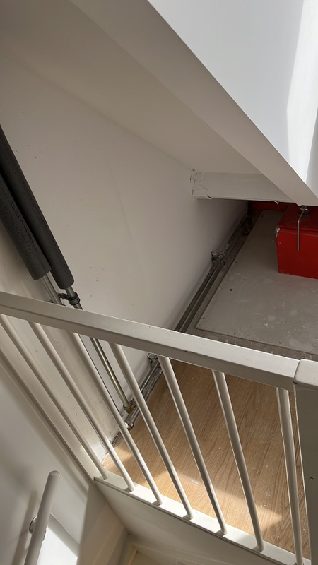

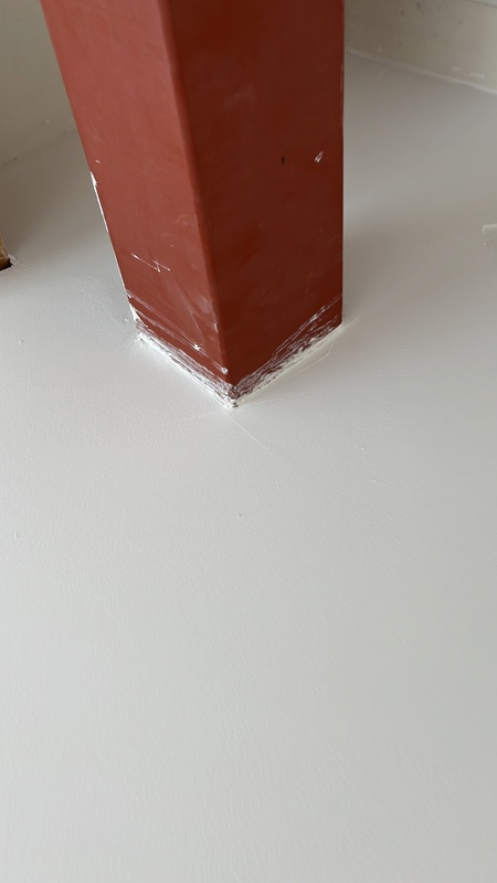

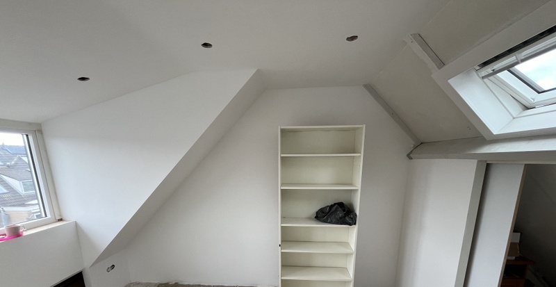

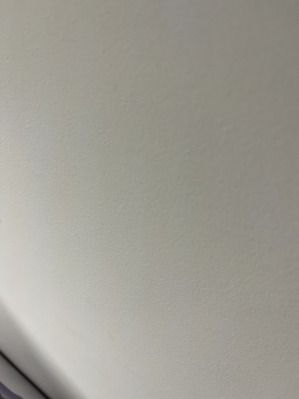

Paar foto’s
Alleen het nieuwe wordt aangepakt, alles wat “oud” is raakt de Stucadoor niet aan. Dus alles wat knauf is pakt hij aan. En dat kleine stukje witte muur op de verre kant (waar ik nu een stuk beton heb vanwege de kapel) pakt hij ook aan. Maar dus niet het houtwerk en de bestaande witte gips en bestaande witte plafondplaten bij het dakraam

  • bbbrumbrum
Wat gaat hij doen dan?
Dit hoeft niet gestuct te worden.
De schilder heeft het over traditioneel (dik) stucwerk; dat is hier helemaal overkill.
Normaal gesproken kan een schilder dit van A tot Z en heb je geen stucadoor nodig.
Naden dichtzetten, afwerken, evt schuren en paar keer sauzen.
[ Voor 12% gewijzigd door bbbrumbrum op 20-03-2024 19:33 ]

Nou daar ga je al. Niet stucen? Dat heeft nog niemand tegen me gezegd. De timmerman had het ook over stucen.
Hij komt twee dagen volgend weekend en mijns inziens ging hij dan stucen.
Daarna komt hij twee weken later terug om te sauzen.
Zo is het mijns inziens afgesproken.

  • MisterEagle
  • Laatst online: 25-11 22:53
Beetje afhankelijk van wat voor platen er zijn gebruikt (afgeschuind of afgerond) kan de verdere verwerking simpel zijn, gaasje/papier op de naad en afsmeren. Daarna gewoon sauzen. Ik vind als dat de afwerking is 1600 nog aan de dure kant zelfs..
Ik ben overigens alles behalve een echte vakman maar toevallig zelf hier momenteel mee bezig. Afgeschuinde platen op t plafond gebruikt. Gaas erop en afsmeren maar. Gezien ik geen vakman ben moet ik het een keer schuren maar daarna kan ik t gewoon sauzen. Zolder zo ook gedaan en zie je niets meer van de naden.
[ Voor 39% gewijzigd door MisterEagle op 20-03-2024 19:37 ]
  • NielsFL
  • Registratie: Februari 2020
FreakNL schreef op woensdag 20 maart 2024 @ 19:35:
Naden dichten en een millimetertje over de platen als ondergrond voor het verven is ook stucen. En naar mijn idee ook voldoende. 1600 is dan zeker niet te goedkoop.
Een flinke dikke (en dure) stuclaag doe je eigenlijk alleen als je grote oneffenheden moet wegwerken, maar dat lijkt hier niet van toepassing.

Ik vind 1600 overigens een prima prijs als het daarna netjes is zoals de andere wanden in mijn woning.
Ik heb iemand anders over de vloer gehad en die wilde alleen stucen voor 1200 euro (niet sauzen).
De timmerman had voor 850 euro stucen op de offerte staan maar die heb ik uitgeruild tegen andere werkzaamheden (what’s done is done)… Maar vandaar dat ik echt dacht dat stucen noodzakelijk was… Maar misschien is stucen een container begrip voor netjes maken, naden dicht etc….
Nogmaals, ik heb gewoon een andere gipswand laten zien en gezegd; zo wil ik het. Misschien maak ik me teveel zorgen :)

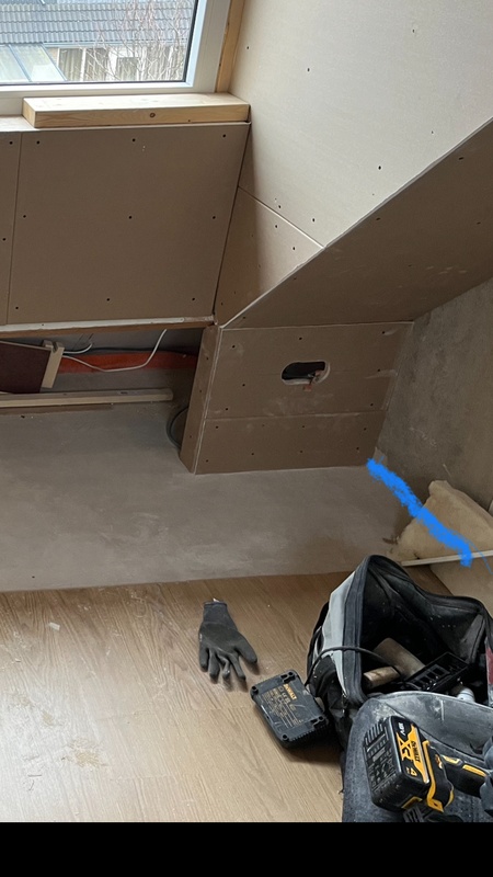

Dit dus:
Afbeeldingslocatie: https://tweakers.net/i/xn4DI8UcmFNBLD3I7_t8JJ-f16s=/x800/filters:strip_icc():strip_exif()/f/image/uoyPing1F8SKbMlR506AkAVI.jpg?f=fotoalbum_large
Afbeeldingslocatie: https://tweakers.net/i/-AVAffZAFOtX3mSao8f-Axx2Rd8=/x800/filters:strip_icc():strip_exif()/f/image/BaOBajYw0q1Gv1NkaDqeZpWh.jpg?f=fotoalbum_large
Zit een heel heel licht werkje in.
Ik weet wel dat hij van die profieltjes gaat gebruiken op de randen en hij had het over stuc stop om de overgang te maken van nieuw naar oud (volgens mij, pin me er niet op vast).

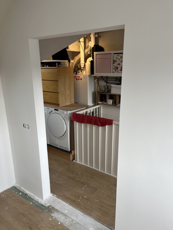

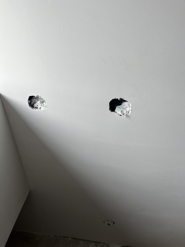

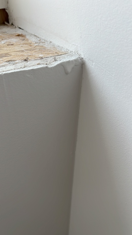

Ik zou me eerder wat zorgen maken over die ovale gaten voor je inbouwdozen.
Als je daar een hollewand elektra doos moet inzetten krijg je die niet lekker vast.
Normaliter boor je die dozen 72mm hart op hart zodat er nog maantjes blijven zitten waar de doos achter vastklemt.

Ik vind het ook goedkoop. Ik heb het net zelf gedaan, en als je het netjes wil dunpleisteren (dat gaat hij waarschijnlijk doen), dan ben je wel even zoet hiermee. Je hebt namelijk erg veel overgangen (op je 3de foto zie je dat ze alle restanten er nog tegenaan hebben gezet).
Ik vermoed dat hij met gaasband er overheen gaat, fillen, en als alles uitgedroogd is nog een keer erover (finishen). Daarmee lukt het mij niet om alle randen te maskeren (ik heb een kritische vrouw ;) ), maar hij is ongetwijfeld een stuk ervarener. Daarna voorstrijken en 2 keer sauzen.
Ik ben met de helft van de oppervlakte zeker 5 dagen bezig geweest, en hij zal vast 2 keer zo snel zijn, maar dan is het en een harde werker én heeft hij een laag uurloon. Het is niet onmogelijk. Ik ben in elk geval benieuwd naar het resultaat (als het goed is wil ik zijn nummer :+ )
@205Gutmann : dat zijn gewoon van die duo-dozen en zitten er toch al in?

  • frennek
  • Laatst online: 02-12-2025
bbbrumbrum schreef op woensdag 20 maart 2024 @ 19:33:
Dit wil je wel stucen met een laagje van 3mm. Mooi hoeknaalden erop knallen en daarop afsmeren. Ik zie namelijk teveel stukken gips waarbij de rechte kant op elkaar zit.

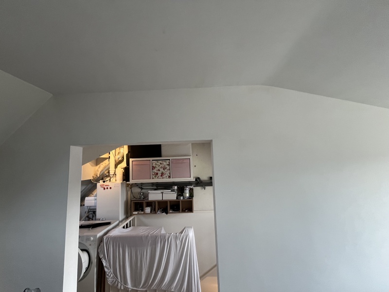

@inquestos Op de 4e foto lijkt er nog geen doos in te zitten?

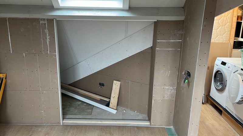

@205Gutmann : kan je wel eens gelijk in hebben, maar op foto 2&5 zie ik wel een duo hollewanddoos. Die past er in.
@frennek : goed punt van de hoekbeschermer, voor een strakke afwerking zijn die wel een must.

205Gutmann schreef op woensdag 20 maart 2024 @ 19:49:
Ik heb alle WCDs etc erop gehad en dat gaat goed. Er zat er 1 niet helemaal lekker maar ook daar kreeg ik hem er uiteindelijk gewoon op. De anderen had ik er binnen een minuut op.
Die niet lekker zat is de timmerman voor terug geweest en hij heeft hem eruit gehaald, wat bijgeschaafd en nieuwe erin dat gaat nu ook goed in 1 keer.
Er zitten duo dozen van Attema in. Overal, ook op die lage variant onder het schuine dak.
Ik heb ook (duo) ringen voor als het stucwerk te dik wordt.
Ik weet overigens niet of ik nog een keer voor duo dozen zou gaan (waterpas is wel een ding, meer dan bij een enkele), maargoed als het straks eenmaal zit is het wel mooier dan een dubbele WCD op 1 doos. (Steekt ook minder uit).

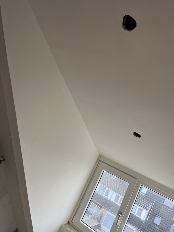

  • inquestos
  • Laatst online: 08:00
Ja, je kan na dit weekend goed zien of het eindresultaat ook in orde gaat zijn. Met een zaklamp over de gipsplaten strijken. En zo niet dan kan dat worden gefixed. Je kan wel vooraf vragen of hij hoekbeschermers/profielen gaat aanbrengen.

  • Haboeri
  • Laatst online: 25-11 19:43
Het is allemaal stucplaat, de enige juiste afwerking daarop is : stucwerk. Ik loop nog maar 35 jaar mee in de bouw maar heb nog nooit een schilder met hoeklijnen en stucstops in de weer gezien. Een gipsplaat AK afwerken met een gaasbandje is bijna al teveel voor een schilder ;)
en @FreakNL 1600 is niet te weinig en ook niet teveel. 3 man 1 dag werk en materiaal

inquestos schreef op woensdag 20 maart 2024 @ 20:44:
Je mag stucwerk niet met strijklicht beoordelen, dan zie je altijd wel wat namelijk.
Mij lijkt het een prima prijs trouwens.

  • inquestos
Makrolon schreef op woensdag 20 maart 2024 @ 22:00:
Van de stucadoorpolitie wellicht niet, maar het is wel makkelijk om te testen en je ziet hoe het er worst-case uit gaat zien. Ik verwacht het bij de TS niet direct, maar in de buurt van een hanglamp ophangt, in de dagkanten van een kozijn of als je ergens een spotje op ga je die plekken later wel terugzien.

  • FRANQ
  • Registratie: Juli 2017
  • Laatst online: 08:40
Stucen kost bij mijn verbouw projecten waar ik ook voornamelijk gipsplaten verwerkt heb zo rond de 25 euro per vierkante meter.
Daar zal inmiddels wel een paar euro op zitten.
Lijkt me dus een prima prijs.

Resultaat van het stucwerk…
Ik zie geen gekke dingen vooralsnog maar nogmaals, ik ben echt een leek
En ja, er staat alweer was te drogen (grrrrr, kan dat niet ff wachten) maar dat staat er pas sinds het stucwerk inmiddels droog was Afbeeldingslocatie: https://tweakers.net/i/J-NEqc54ALT3V_YHsBsSCqxP5xs=/x800/filters:strip_icc():strip_exif()/f/image/MXkDwSXo54qLIEwJwc7GHqcc.jpg?f=fotoalbum_large
Afbeeldingslocatie: https://tweakers.net/i/RcHKNd_WIoD8EJrNfWcZ2UtaXOw=/x800/filters:strip_icc():strip_exif()/f/image/0u076uSrLBSv3ly1N72fvACy.jpg?f=fotoalbum_large
Afbeeldingslocatie: https://tweakers.net/i/htpTKK01x3vdKCwqhorXrDKHcV8=/x800/filters:strip_icc():strip_exif()/f/image/mhddBB2w0UD0um5TSZpN7HTu.jpg?f=fotoalbum_large
Afbeeldingslocatie: https://tweakers.net/i/PFkFQXcX4e57DYrazdNQ5SVEyN4=/x800/filters:strip_icc():strip_exif()/f/image/K37OlDkS6LZgZ7H8qOKLQMbu.jpg?f=fotoalbum_large
Afbeeldingslocatie: https://tweakers.net/i/rli6KavLyaSYhXSxTIfEq7SbywI=/800x/filters:strip_icc():strip_exif()/f/image/VyMW2Z5JCkfB4SyVGRDP1fhL.jpg?f=fotoalbum_large
Afbeeldingslocatie: https://tweakers.net/i/g9P6umEx1aK2srNn4RDkzpdz_mo=/x800/filters:strip_icc():strip_exif()/f/image/TsIbEkCDarM9Qan51ft5bojD.jpg?f=fotoalbum_large
Afbeeldingslocatie: https://tweakers.net/i/Ek2O9nEsjggso3OkQChB2WK7EMk=/x800/filters:strip_icc():strip_exif()/f/image/Xq5boSq0jXVW9sBTnhO2LXPi.jpg?f=fotoalbum_large
Afbeeldingslocatie: https://tweakers.net/i/lZKI_NAcPe3YP4i_KFV704IFG88=/x800/filters:strip_icc():strip_exif()/f/image/r8trRAn6QIWpNpmAgEMaK3Wv.jpg?f=fotoalbum_large
Afbeeldingslocatie: https://tweakers.net/i/7Q8qRjYmpUjhMaqyAdkT_-i3JY0=/x800/filters:strip_icc():strip_exif()/f/image/Qnkph2KXxJO0XF005OlRfdxp.jpg?f=fotoalbum_large
Afbeeldingslocatie: https://tweakers.net/i/AfLHaa-7agQ0VXSXRfN_L2g6HOA=/800x/filters:strip_icc():strip_exif()/f/image/AOrS4GUrhsOhLemfumTUMq5g.jpg?f=fotoalbum_large
Afbeeldingslocatie: https://tweakers.net/i/-YrI4hjokzjclTnOoDxCGI13inI=/x800/filters:strip_icc():strip_exif()/f/image/CQbKGG6GdYFwC58KPyek8VPF.jpg?f=fotoalbum_large
Afbeeldingslocatie: https://tweakers.net/i/Z9OseENmSdI7SfbgHDS8QXht7z0=/x800/filters:strip_icc():strip_exif()/f/image/nJkljn1VJxzNR2djRfsJNwcB.jpg?f=fotoalbum_large
Afbeeldingslocatie: https://tweakers.net/i/PkEtWjQ8m8o7UFG2CP_SqclgDDs=/800x/filters:strip_icc():strip_exif()/f/image/IXHnZmMENy1S8Za1176L8ySX.jpg?f=fotoalbum_large
Afbeeldingslocatie: https://tweakers.net/i/5Q-vK_Ea1P-NrdpyWUwxUAe2BOc=/x800/filters:strip_icc():strip_exif()/f/image/EBq6yL16qsuFnMeFB3Vsd1QM.jpg?f=fotoalbum_large
Afbeeldingslocatie: https://tweakers.net/i/JxWu871ruzs5jPi3XNsR9VnRS0k=/x800/filters:strip_icc():strip_exif()/f/image/PpzjtHVJFR9muHB2k0ptPVFS.jpg?f=fotoalbum_large
  • GhandiHarder
  • Laatst online: 08:44
Stucwerk vind ik altijd lastig te goed te beoordelen vanaf een foto, maar volgens mij ziet het er allemaal prima uit. Wat vind je er zelf van? En, de hamvraag, was het te goedkoop? :P
  • _JGC_
  • Laatst online: 11:25
Ziet er voor de leek prima uit. Als je er zelf tevreden over bent en het blijft allemaal zitten op de lange termijn, dan is er toch niks loos? :)
  • FreakNL
  • Laatst online: 11:23
FreakNL
Well do ya punk?
Het ziet er allemaal strak uit, ook als ik “langs” de muur kijk.
Wel zijn er het en der wat “dingetjes “
Afbeeldingslocatie: https://tweakers.net/i/eD4HkqzjhoPx0Ble59HiY4p-nEY=/x800/filters:strip_icc():strip_exif()/f/image/eHyLIK9PIy3T3flFWQ6b9Xpg.jpg?f=fotoalbum_large
Afbeeldingslocatie: https://tweakers.net/i/yLNIbUY9a0tQhMgwIMqMmevFpVY=/x800/filters:strip_icc():strip_exif()/f/image/gVEktYsA8qsSFGaIyUSJk48V.jpg?f=fotoalbum_large
Maar dat lijkt me allemaal opgelost te worden als hij gaat sauzen.
Moet er nu nog een keer geschuurd worden trouwens? Dat lijkt me wel, hoeveel rommel/stof geeft dat weer? :)
En nog iets;
Hij zegt dat hij twee keer gaat sauzen/verven maar doet dat op dezelfde dag… Kan dat zomaar? Het komt op mij wat vreemd over (of ik begreep hem verkeerd)

  • _JGC_
Die dingetjes kan hij gewoon afsteken of wegschuren voor hij gaat sauzen.
Wat betreft "dezelfde dag", in het productblad van Sigma Superlatex staat dat het na een uur stofdroog is en na 4 uur overschilderbaar.
Als hij 's morgens begint en de hele zolder in de eerste laag heeft zitten zal dat na de middagpauze klaar zijn voor een 2e laag.
  • FreakNL
FreakNL
Well do ya punk?
Hij begint om 7:00. En hij had het over een lange dag… Dus dat zou dan moeten kunnen…. thanks :)
Laat ik maar vertrouwen hebben :)

Het is klaar.
Zaterdag kwam hij langs mij hij vond het nog niet droog genoeg.
Vandaag heeft hij het wel afgemaakt.
Is het super-modelhuis-strak? Ik denk het niet. Maar daar zeg ik meteen bij dat ik WEL tevreden ben. Ik heb hem dan ook een positieve review op werkspot gegeven. Hij heeft ook gewoon netjes gewerkt en de zooi viel reuze mee.
Op het eerste gezicht is het trouwens gewoon strak maar als je gaat inzoomen kom ik (op 60m2) een paar plekjes tegen die meh zijn. Vooral bij lastige hoekjes. Ik stoor me daar zelf niet aan. Ik heb een rondje door het huis gedaan en als je dan naar het sauswerk van 2014 kijkt zijn er inmiddels ook dingen die niet meer tip-top zijn. Sowieso zijn we in die jaren zelf lomp geweest op sommige plekken (deukjes) en er zijn ook plekken die op hout aansluiten (bijvoorbeeld kozijnen) waar er in de loop der jaren toch scheurtjes ontstaan zijn. Maargoed, je leeft ook in een in huis, er zijn wel meer dingen niet meer tip-top..
En heel eerlijk, het sauswerk uit 2014 was wel echt superstrak, daar kan dit niet aan tippen. Maar toen had ik ook wel een hele goeie te pakken, die vent was ook Meesterstucadoor en dat schijnt een ding te zijn. Maar toen lag de markt echt op zijn gat. Die man is inmiddels ook met pensioen dus daar kon ik ook niet meer in zee
Overview:
Afbeeldingslocatie: https://tweakers.net/i/n1nFchMjecuUQHvJjMsbJ2xJ23g=/x800/filters:strip_icc():strip_exif()/f/image/YhPLXbqPmmtWuOltDzrPPkmI.jpg?f=fotoalbum_large
Afbeeldingslocatie: https://tweakers.net/i/N_dIFxHiPhMoaf3AcuXj_0eF-N8=/x800/filters:strip_icc():strip_exif()/f/image/mruaPdK8GJi1RdjHVwBoNQjp.jpg?f=fotoalbum_large
Afbeeldingslocatie: https://tweakers.net/i/gMfnHFJ8-MW-h4t6cZJQur200bw=/x800/filters:strip_icc():strip_exif()/f/image/QfxoUC7JKWN9griW5Fzym3CO.jpg?f=fotoalbum_large
Afbeeldingslocatie: https://tweakers.net/i/e8gHtoQQ9ae2wQeek0kQ3Y6Ldsc=/x800/filters:strip_icc():strip_exif()/f/image/InpB4e7HUwHE18tiJntRkxvc.jpg?f=fotoalbum_large
(plaatje van centraaldoos is op mijn verzoek vrijgemaakt, doe ik een centraaldeksel op) (net zichtbaar rechstboven, moet ik nog uitsnijden)
Afbeeldingslocatie: https://tweakers.net/i/W5c1q0FuV1UWoZqGe0cw7YxfeBE=/800x/filters:strip_icc():strip_exif()/f/image/uBBoSgObFRmqIy9x1LjxqcDS.jpg?f=fotoalbum_large
Afbeeldingslocatie: https://tweakers.net/i/9V5ulicUs1ekQJLVn_NV5X2AZY0=/x800/filters:strip_icc():strip_exif()/f/image/nSzh8o8EnNgroDxW5BR1kXbU.jpg?f=fotoalbum_large
Afbeeldingslocatie: https://tweakers.net/i/me-PEaPsX7JglJqsZlWcnCpzbTc=/x800/filters:strip_icc():strip_exif()/f/image/izWKKI0qYiyKi1oz19mJ6i9N.jpg?f=fotoalbum_large
Afbeeldingslocatie: https://tweakers.net/i/if2Slyqa0X3L877PMAxOS_hMgOs=/800x/filters:strip_icc():strip_exif()/f/image/NcJvRnyVNue0eSSwaq7TUidg.jpg?f=fotoalbum_large
Afbeeldingslocatie: https://tweakers.net/i/CpzTQ5-pGjjY_qs88tsrgnf3-j0=/800x/filters:strip_icc():strip_exif()/f/image/CLZFxOsCClJdKNRhjTRvfLIC.jpg?f=fotoalbum_large
Afbeeldingslocatie: https://tweakers.net/i/Fz3-r4w6tDs48jZ71SuwttgEOuI=/x800/filters:strip_icc():strip_exif()/f/image/qqepg1Fer2aEYrxnMbUzSbZd.jpg?f=fotoalbum_large
Afbeeldingslocatie: https://tweakers.net/i/T2xmbs8aQSudHeiOc_gS-Oy-BNg=/x800/filters:strip_icc():strip_exif()/f/image/mz0aYmPwJTiqeKOVrYME9J5z.jpg?f=fotoalbum_large
Dingetjes waarvan ik zeg meh:
Afbeeldingslocatie: https://tweakers.net/i/c_b5lkphIPyavTsYjNZNghfxMBE=/x800/filters:strip_icc():strip_exif()/f/image/Vh734AqASU38bT8fXHkMfmGX.jpg?f=fotoalbum_large
Slordig. Maar hier komt nog een vensterbank overheen
Afbeeldingslocatie: https://tweakers.net/i/2zuhzXFsRCpARiso4Xlgj_2g2to=/x800/filters:strip_icc():strip_exif()/f/image/CtbKCaJR2CTIACFWrhiejCpp.jpg?f=fotoalbum_large
Bij de rode balk, niet geheel netjes (streepje).
Op vorige foto’s van het stucwerk kun je zien waar deze rode balk loopt (niet op een plek waar je vaak kijkt)
Afbeeldingslocatie: https://tweakers.net/i/5985LWExby8mg-pC6iOq2bolnAs=/x800/filters:strip_icc():strip_exif()/f/image/Hs5Ra0lWZ1U2alNakCgi78FB.jpg?f=fotoalbum_large
Hier zit ook een "streepje"
Afbeeldingslocatie: https://tweakers.net/i/MKHg6GQMMct95Q-HcqSrHCcXUio=/x800/filters:strip_icc():strip_exif()/f/image/6DqzHXgU1g4qmjEEbWDFnL4s.jpg?f=fotoalbum_large
Eigenlijk meh maar aan de andere kant heeft hij dit gewoon netjes gedaan, de overgang naar de oude begipste slaper is ook gewoon lastig. En die wilde ik niet meenemen want die loopt helemaal tot in de nok.. Ik zou dit niet in een slaapkamer willen zien maar dit is op de overloop om de hoek.. In de slaapkamer zit deze slaper in een schuifwand (zie boven).
Resumerend. Model-huis kwaliteit? Nee. Prijs-kwaliteit? Echt prima. Ben ik tevreden? Ja.
En de zwevende “vensterbank” komt natuurlijk nog een echte vensterbank op en hij heeft me aangeraden om aan de onderkant (boven het knieschot) ook een plint te doen in de breedte omdat het gips daar altijd een zwak punt zal blijven . Zit tegen hout aan (gaat werken) en er kon ook niet zo’n hoekprofiel op.

  • pentaw1nz
  • Laatst online: 11:08
Ik moet bijna lachen om de 'meh puntjes'
Als dat alles is! Prima vakman! En een eerlijke prijs!

Zo te lezen een harde werker die gewoon eerlijk zijn geld verdient.
Niet alles op Werkspot is kut. Er zitten ook mensen tussen die heel goed zijn maar commercieel niet heel sterk zijn en dus werk aannemen via Werkspot. Waarvan deze het bewijs is.

pentaw1nz schreef op maandag 1 april 2024 @ 22:36:
Inderdaad. Ziet er erg netjes uit. Wil zijn gegevens wel hebben (pb aub!)

  • MarcoC
  • Laatst online: 10:10
Ziet er allemaal heel netjes uit. Die "meh"-puntjes heb je ook bij duurdere stucadoors. Als je echt iets "meh" vindt kan je altijd nog vragen aan de stucadoor om het te fixen. Maar de kans is groot dat je bij het inrichten van de zolderkamers zelf al meer kleine beschadigingen maakt dan al die puntjes bij elkaar.
Ik heb trouwens ook mijn gipsplaten wand laten stucen. Reden: het resultaat wordt veel mooier, een gipswand plaatsen als beginner is prima te doen maar een muur mooi afwerken is heel erg arbeidsintensief en de kans is groot dat het resultaat alsnog niet mooi wordt. En voor mijn gevoel geeft de stuclaag ook extra stevigheid, maar misschien zit dit tussen mijn oren.

Zet er netjes uit. Bij elke stukadoor kan je wel iets vinden na de tijd. Ik zou er tevreden mee zijn

Ik zou verwachten dat de schilder dit oplost. Dit soort kleine plekjes zijn met klein schuurpapiertje zo weg te halen.Kan mooi meegenomen worden als de schilder de hoekjes toch aan insnijden en kitten is.
  • _JGC_
Sethro schreef op dinsdag 2 april 2024 @ 13:05:
In dit geval is de stukadoor ook de schilder.
Precies
Je hebt iemand gehad die zich 3 dagen helemaal uit de naad heeft gewerkt incl materialen voor die 1600?
Keurig

Ga naar de bouwmarkt en haal voor drie euro wat schuurgaas. Heb je in een minuut alle meh-plekjes mee weg.

Ik vind het zeer netjes, stucen en sauzen voor 32 de m2 is ook zeker niet veel. Heeft ie de binnenhoeken ook gekit? Anders heb je nog kans dat daar snel scheurtjes komen.

@FreakNL Ziet er echt wel netjes uit hoor! Voor een goede prijs volgens mij. Die ‘meh’ staat wat mij betreft voor ‘mierenneuken’, haha ;)
Nee, goed dat je alles laat zien en in beeld brengt. Maar je vindt ALTIJD wel wat over zo’n oppervlakte, dus dit is gewoon goed gedaan.
