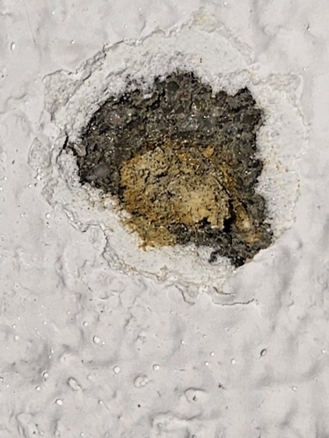

Hallo,
Ik heb een vraag of iemand kan herkennen wat dit voor plekken zijn op het plafond op de 1e verdieping.
Op sommige plekken komt de verf los en op de foto is te zien wat er onder zit.
De verflaag is voordat we het huis kochten aangebracht door de verkopende investerings partij, geen idee waarom maar we vermoeden dat het er niet uitzag en dat witte plafonds natuurlijk beter verkoopt.
iemand enig idee wat dit kan zijn en wat er aan te doen?

Beste antwoord (via Magpie26 op 21-03-2024 11:24)
  • _nethack
  • Laatst online: 03-08 12:04
_nethack
We're all MAD here
Ziet er uit als oerpitten.
Dan zit er een stukje ijzer(erts) in het beton, wat op een gegeven moment kan gaan roesten.
Dan zet het uit, en springt de verf-/stuclaag er af.

Top dank je wel voor je reactie, nu weet ik wat ik kan doen.
