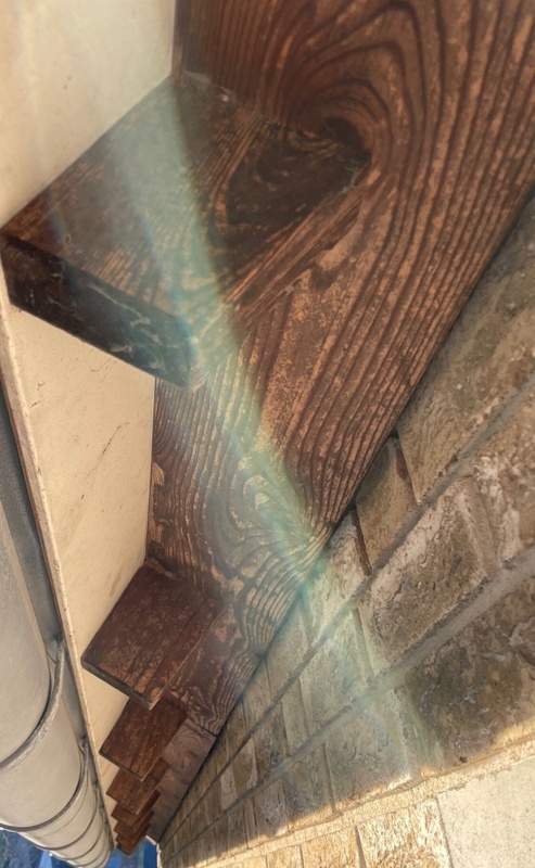

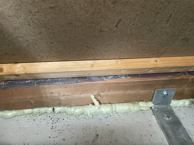

Ik zit eraan te denken om de leidingen voor warmtepomp die zowel voor verwarmen als koelen gebruik gaat worden door het dak naar binnen te brengen zoals in onderste plaatje te zien. Maar is het verstandig als ik hier ga boren? De woning hoort toch luchtdicht en of dampdicht te zijn. Ik wil even checken of ik hier niets mee beschadig? Op de eerste foto is ook een plastic zeil te zien. Deze heeft ook een functie en mag ik hier zomaar doorheen boren? Verder weet ik nog niet wat ik precies allemaal tegen ga komen aan isolatie. De vloer en de gevel heb ik ingemeten en daar hoef ik niet doorheen, als ik door de dakisolatie boor.

Het plastic van de eerste foto zal waarschijnlijk iets van een dampdichte laag zijn. Als ik daar of in andere lagen een gat maak ben ik bang dat er vocht/condens kan ontstaan op plekken waar het niet mag waardoor isolatie materiaal nat gaat worden.

Ik heb voorzichtig al zowel van binnen uit als van buiten uit met een flexibele soort dunne stok geprikt. Ik prik er in beide richtingen ca 50 cm in. Dan zit ik op het hout aan de andere zijde. Dus onderweg zal ik niks constructiefs tegenkomen. Ik denk dat ik van binnenuit een gat 40 mm maak en dan kan ik daar doorheen kijken en zie ik waarschijnlijk alleen zacht isolatiemateriaal en na 50 cm de plank die aan de buitenzijde zit.

Maar de plaats waar ik dit zou moeten aanbrengen is onbereikbaar. Ik boor zowel aan de binnen als buitenzijde door een houten balk een gat van max 80 mm doorsnede. Daar moeten dan straks de leidingen doorheen. Ik zie niet hoe ik achter de balk tape of een membraan ga aanbrengen.
