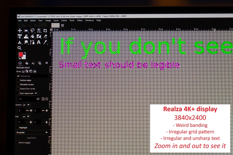

@SirLenncelot Vanmiddag hem ontvangen en zo net getest. Hoewel hij er in eerste instantie goed uit zag, was text niet helemaal scherm en vooral inconsistent. De ene letter wat wat dikker dan de andere zeg maar.
Testpatroontje gedownload en hieronder het resultaat. Waar op m'n eigen laptop hij perfect weergeven wordt, zijn er allemaal dingen aan de hand op de Realza. Getest met verschillende computers, kabels en resoluties, maar niks hielp.
Ik vermoed dat het paneel niet native 3840x2400 is, maar 3456x2160 ofzo. Of ze doen wat raars met scaling ofzo.
Ik ga hem dus helaas weer terug sturen. Voor films en foto's waarschijnlijk wel prima geschikt, maar voor dingen met text niet.

Misschien ook te maken met compressie die hij toepast om 4K@60Hz door een 5Gbs? kabeltje te duwen? Heb je iets van feedback nog ontvangen?
