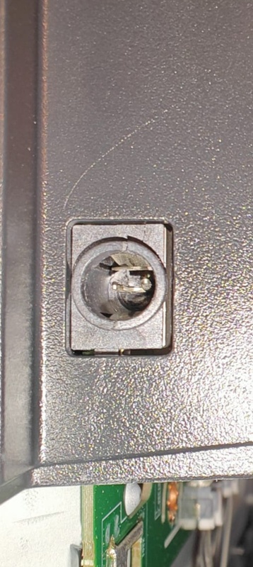

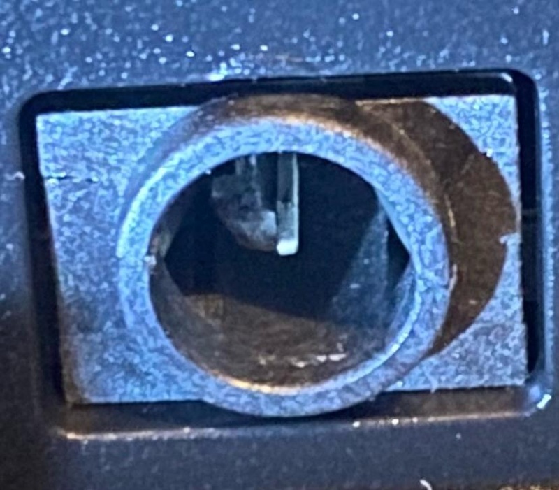

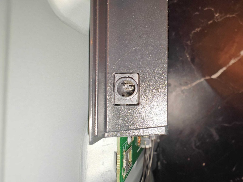

Hallo,
Ik heb via werk een beeldscherm mee kunnen krijgen die al even niet meer gebruikt werkt. Dit betreft een Samsung U28R550UQR. De adapter is zoek geraakt.
Hier gaat een samsung adapter van 19v in, die heb ik uiteraard thuis niet, maar wel 1 van Asus en 1 van Lenovo. Beiden adapters pasten niet. Toen ik in het gat van de connector van het beeldscherm keek, zag ik wat opvallends. Zie foto's. Het lijkt op een soort ijzer wat om de pin van de connector van het beeldscherm zit. Beeldscherm uit elkaar gehaald, en geprobeerd te verwijderen. Het leek echt voor een deel vast aan 1 van de pins te zitten. Nu lijkt mij het sterk dat dit hoort. Is deze connector gewoon kaduuk of hoort dit zo? En is dit dan nog te maken?
En tijdens het proberen te verwijderen heb ik beide pins ook nog even bij elkaar geduwd. Daarna wel weer los kunnen maken, maarja.
Is dit nog te redden?
Ik kan natuurlijk een nieuwe samsung adapter kopen, maarja, dat is wel een heel hoop gedoe meer als ie kapot blijkt te zijn.

Het lijkt er inderdaad op dat er iets met de connector is gebeurd?
Samsung gebruikt voor (al?) zijn monitors een eigen adapter aansluiting, wel met diverse voltages.
Standaard (laptop) adapters stekkers passen dus zeker niet.
Ik heb er zelf ook ooit een moeten zoeken (MP).
Die aansluiting behoort er dan zo uit te zien:
Afbeeldingslocatie: https://tweakers.net/i/lTsZNqTO3XJojs6F7q0iPx2VUHg=/800x/filters:strip_icc():strip_exif()/f/image/ck8DbXuYinokf1Dvumau2SbU.jpg?f=fotoalbum_large
Als de aansluiting echt al helemaal kapot is kan je misschien een aansluiting/kabel improviseren?
De monitor is nog wel de moeite waard om weer werkend te krijgen natuurlijk.

Oh ja, ik zie nu inderdaad dat die hele aansluiting een soort van weg is. Misschien als ik gewoon een adapter koop, dat hij het nog doet. Anders moet ik heel die voedingsport van het moederbord afhalen en een nieuwe installeren...
Nou, dat is voor een simpele ziel zoals ik nogal veel werk/moeite/en geld qua soldeerapparatuur e.d.
Misschien dump ik hem wel gewoon bij een computerrepairzaak of iets dergelijks.

Je zou kunnen kijken of er bij jou in de buurt een "repair café" o.i.d. is. Daar is vast wel iemand met een soldeerbout die één van jouw 19 V adapters met deze monitor kan verbinden.
De eenvoudigste oplossing om de stekker van een 19 V adapter af te knippen en de kabel direct op de print in de monitor vast te solderen. Een iets luxere oplossing is om er een stekkerverbinding tussen te zetten zodat adapter en monitor losgekoppeld kunnen worden.
