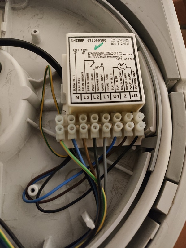

Hallo,
Is het mogelijk om deze dimmer aan te sluiten op een mechanische ventilatie (Stork Air / Zehnder CMF14) en deze te gebruiken in Home Assistant?
https://www.aliexpress.co...st_main.23.2c701802cAKe5Y
Ventilatie: https://www.cvtotaal.nl/a...d/file/209/product/38329/
Dit is de "module" die momenteel de standen regelt:
Afbeeldingslocatie: https://tweakers.net/i/KbkjV0j1FVbWGPJkFxfodJiOq4E=/x800/filters:strip_icc():strip_exif()/f/image/GoN9S6eJmP2XLPCPpDjd2Uv0.jpg?f=fotoalbum_large
Hoe moet ik die dimmer exact aansluiten aan de ventilatie? De fysische draaiknop die hierop aangesloten is, hoeft niet meer gebruikt te worden. Enkel en alleen via Home Assistant.
Alvast bedankt!

Nee. Daarvoor moet je upgraden naar een Comfofan, die heeft een 0-10V ingang. Is ook nog eens veel zuiniger dan je huidige unit als ik het juist heb.
Je hoeft alleen de 'motorplaat' te upgraden, de behuizing waar de ventilatiekanalen aan verbonden zitten mag lekker op z'n plek blijven :)
Edit: de upgrade noemen ze 'move up', dus je kan zoeken op comfofan move up.

Alternatief is een schakelaar met 2 uitgangen nemen, bijvoorbeeld de Shelly 2PM. Dan sluit je L3 (bruin) normaal aan zoals nu voor laag, L2 en L1 zet je op de Shelly en configureer je als Midden en Hoog. Shelly zelf nog even aan bruin en blauw en je hebt je 3 standen in Home Assistant door twee switches waarmee je Midden en Hoog kunt activeren. Zo zit het ook in mijn huis.
Hierbij ga ik er wel even vanuit dat je comfortabel bent met werken met 230V.
Daarnaast heeft Gizz gelijk met het feit dat (deze?) AC-motor onzuinig is. Ik heb een DC-motor met 3standen, vandaar bovengenoemde oplossing. In de box zelf kan ik instellen hoeveel % elke stand is.

Bedankt voor jullie feedback. De nieuwe motorplaat is reeds onderweg :)
