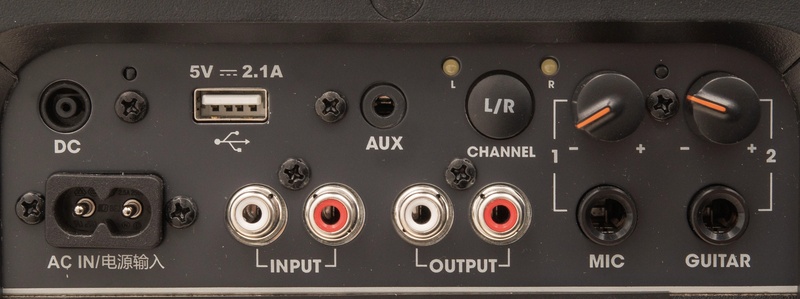

Afbeeldingslocatie: https://tweakers.net/i/U5jfIlB2SDBLo_lwz-b_gIvJ0EU=/800x/filters:strip_icc():strip_exif()/f/image/pADRoGlUlrDZs0FBmdmltBur.jpg?f=fotoalbum_large
Hierbij de box input (JCA & AUX)

Ik zie dat je een "powered" speaker hebt, versterker is ingebouwd in de speaker. Als je behoefte hebt aan EQ is de versterker overkill, koop kan een goedkoop mengpaneel met EQ.

Bedankt voor de snelle reacties. Tweakerharrie stereo is idd wat ik voor ogen heb binnen een paar jaar. Echter zal ik op korte termijn 1 speaker blijven gebruiken. Heeft die ‘overkill’ dan nog negatieve invloed op de muziek of is het eerder dubbelop.
Als het eerder dubbelop is lijkt mij voor de komende jaren zo’n converter een goede optie. Deze kan ik dan gewoon verwijderen als ik over ga op stereo. Bedankt voor de tip FeaR. Ik krijg alleen heel veel verschillende resultaten als ik ‘High Level (speaker output) to Low Level Converter’ opzoek zou iemand misschien een linkje kunnen sturen. Alvast bedankt!

Je zoekt nu naar een manier om twee versterkers (1. Pioneer A-10 en 2. Je actieve speaker) in serie met elkaar te verbinden, alleen om een extra regelaar te kunnen gebruiken. Ik vraag me echt af of je iets gaat merken van die regelaars wanneer je de speaker output van die Pioneer weer gaat terugregelen naar een input voor een losse actieve speaker. De 'overkill' kan zeker een negatieve invloed op je muziek hebben want de kwaliteit van je converter gaat ook meespelen.
Ik gok (maar weet dit niet zeker natuurlijk) dat je voor het geld wat je aan een converter gaat uitgeven ook bij een kringloopwinkel een set leuke speakers op de kop moet kunnen tikken. MP staat vast ook vol met opties. Als je het verschil wil weten, haal dan een paar goedkope 2e hands speakers ergens vandaan en vergelijk de output eens. Je kan die speakers altijd weer voor hetzelfde geld terug op MP gooien.
