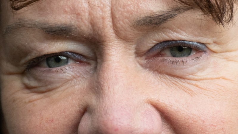

Hieronder alvast een foto met de onscherpte die ik bedoel.
De Z8 heeft hier gebruik gemaakt van de Eye AF, maar daar ligt de scherpte gek genoeg niet?
Het gaat hier om een 100% crop.
Afbeeldingslocatie: https://tweakers.net/i/bbggJqYDL-_BkqahRUI9J1oIyLc=/800x/filters:strip_icc():strip_exif()/f/image/Aq2MWjeiCcKbEP3Td5dnrrK2.jpg?f=fotoalbum_large
  • Universal Creations
  • Laatst online: 23-09 22:11
Dit is gewoon een focusafwijking.
Met welke continu-snelheid (fps) heb je gefotografeerd? Op hoge snelheden heeft het focussysteem geen tijd om nog met contrastdetectie de focus perfect neer te leggen.
[ Voor 71% gewijzigd door Universal Creations op 21-03-2024 10:03 ]
  • Rotary2
  • Registratie: Maart 2019
  • Laatst online: 31-08-2025
Deze foto is gemaakt met 15 FPS.
De persoon in kwestie bewoog niet of nauwelijks.
De Z8 gaf gek genoeg wel aan dat focus was gelukt.
Hoe kan ik dit voorkomen? Moet ik met lagere FPS gaan schieten en/of de prioriteit van de camera van 'release' naar 'focus' aanpassen?

Rotary2 schreef op donderdag 21 maart 2024 @ 16:22:
Zo te zien gebruik je een vrij groot diafragma, waardoor de scherptediepte vrij klein is. Kleine bewegingen (van het onderwerp of van de camera zelf) kunnen er voor zorgen dat het gebied dat je in focus wil hebben dat uiteindelijk toch niet is.
Een simpele oplossing is een kleiner diafragma (=> hoger F-getal) gebruiken. Dit geeft meer scherptediepte en je hebt dan meer marge. Nadeel is wel dat er minder licht op de sensor valt, dus je zult een langere sluitertijd of hogere ISO moeten gebruiken ter compensatie.

  • Archer_VC10
  • Laatst online: 15:02
Als je de prioriteit op Release hebt staan dan garandeert zo’n melding van je camera over de focus niet heel veel (denk ik). De Focus stand zal je dan meer aan hebben. Daarnaast sluit ik me aan bij wat hierboven staat.
Bedenk ook wat 15FPS toevoegt als je iemand fotografeert die stil staat. 1 frame zou genoeg moeten zijn. Als je persé die kleine scherptediepte wil, let er dan op dat je de focus goed hebt liggen voordat je afdrukt en verklein de kansen op bewegingsonscherpte zoveel mogelijk.
