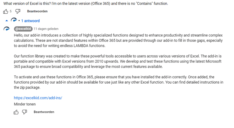

Ik vond hem in dit Youtube filmpje
Maar ik zie nu inderdaad in de comments van het filmpje iemand anders die de CONTAINS formule niet heeft. Blijkt afkomstig te zijn van een add-on. 8)7

Als je de reactie van dat filmpje bekijkt, dan zie je dat ze eigen add-ins hebben gebruikt.
Vandaar dat het niet out-of-the-box werkt:
Afbeeldingslocatie: https://tweakers.net/i/G4O24PO8CtLQ2HweDA8JtxcNTg0=/800x/filters:strip_exif()/f/image/8cCzqZyUNZf5hEzR24guR9hG.png?f=fotoalbum_large
