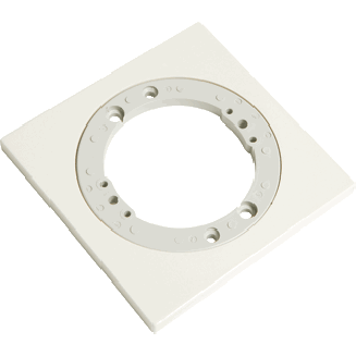

Je hebt sowieso deze ABL uniek montageplaat nodig als je naar een reguliere WCD wilt gaan:
Aangezien een Perilex doos groter is dan een normale inbouwdoos waardoor de afstand tussen de schroeven te groot is voor een regulier stopcontact. Bovenstaande montageplaat vangt dat verschil op.
Voor de rest heb je heb je enkel de bruine, blauwe & geel/groene draad nodig.

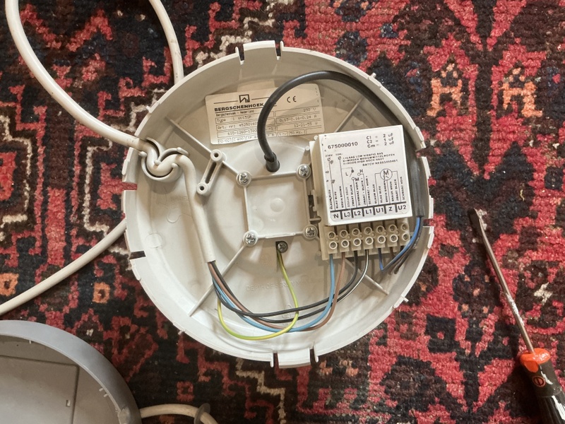

Ik heb een badkamerventilator met perilexstekker en een driestanden schakelaar; hij staat altijd aan (stand 1, laag vermogen); stand 2 en 3 geven een hoger vermogen. Zelfs in de laagste stand maakt hij iets te veel lawaai, ondanks de isolatiedeken. Ik overweeg een verloopje te kopen van een perilex contactdoos naar een gewone randaarde contrastekker, en daar een Philips Hue smartplug in te steken. Als ik dan ook een gewone randaardestekker aan de ventilator monteer, hoop ik de ventilator te kunnen bedienen met de Philips Hue app. Dan kan ik hem een uurtje na het douchen aanzetten, en zonodig een paar uur ‘s nachts. Meer lijkt me niet nodig, omdat ik een tweede badkamer heb, die een aparte ventilator heeft die ook altijd aanstaat. Zodoende hoop ik energie te besparen, en heb ik geen last van het geluid van de ventilator, die vlak bij mijn bureau op zolder is opgehangen. Zou dat werken? Tips zeer welkom, dank alvast.

Wat voor ventilator heb je? Ze horen niet veel lawaai te maken, zeker niet in de laagste stand, mogelijk toe aan vervanging/reiniging? Als het nog een AC motor is dan hoe dan ook vervangen voor een moderne DC.
En een Hue Smartplug is geen optie gezien je niet kan zien hoe fase en 0 geschakeld zijn.

Niet rommelen, maar gewoon vervangen DOOR een ITHO eco ventilator. Die verbruiken maar een fractie van de energie van je oude ventilator. Bovendien gaat 'ie vanzelf harder draaien als de lucht erg vochtig is.

Afbeeldingslocatie: https://tweakers.net/i/ULIAgruc6t0KXzgQFu73fS8gRkI=/800x/filters:strip_icc():strip_exif()/f/image/n6MXVigv125FWtZ02WZxoCcC.jpg?f=fotoalbum_large
Veel dank voor jullie reacties! Ik heb een Bergschenhoek WV15SP ventilatorbehuizing, met daarin een J.E. Stork Air R4E160-AA-02-11 wisselstroom motor met een perilex stekker. Ik heb het schoepenrad kort geleden goed schoongemaakt, maar ik vermoed dat de lagers na bijna 25 jaar trouwe dienst versleten beginnen te raken. Het probleem is dat de behuizing achter een schot zit, waar ik alleen na serieus sloopwerk bijkan. De motor kan ik wel bereiken door een klein luikje in het schot. Vandaar de hierboven geschetste oplossing. Idealiter zou ik alleen het motordeel vervangen door een zuinige DC motor. Die heb ik niet kunnen vinden. Wel kan HR Premium Parts een gereviseerde AC motor leveren.Afbeeldingslocatie: https://tweakers.net/i/NFZN9GtU-XBLU0IhcboWyNplW_4=/fit-in/4920x3264/filters:max_bytes(3145728):no_upscale():strip_icc():strip_exif()/f/image/lUV7xaDyAA72ohxoqN1TkOuB.jpg?f=user_large

Gezien bovenstaande toelichting, is dan de oplossing zoals beschreven in mijn bericht van 17 juni zinvol? Stel dat ik de volgende verloopstekker gebruik, gaat de ventilator dan goed draaien? Veel dank voor het meedenken!

Het is onduidelijk op welke fase die verloopstekker is aangesloten. En hij is flink aan de prijs .
Ik weet niet of je bij het Perilex stopcontact kan komen.
Als dat zo is dan is kan je daar toch een standaard stopcontact monteren in plaats van de Perilex?
Dan heb je wel een verloopplaat nodig. Zie de post van @Vliegvlug hierboven.
Om de juiste snelheid in te stellen moet je een verbinding maken tussen de aansluiting L3 en L2 of L1 op het condensatorblok.

Perilex kan op meerdere manieren bedraad worden, ik zou de gok niet nemen.
Schakel een deskundige in.

Welnee. In deze situatie is bruin de fase en blauw de nul. De twee zwarte aders zijn voor de snelheidskeuze. Die dop je af in een kroonsteen.
