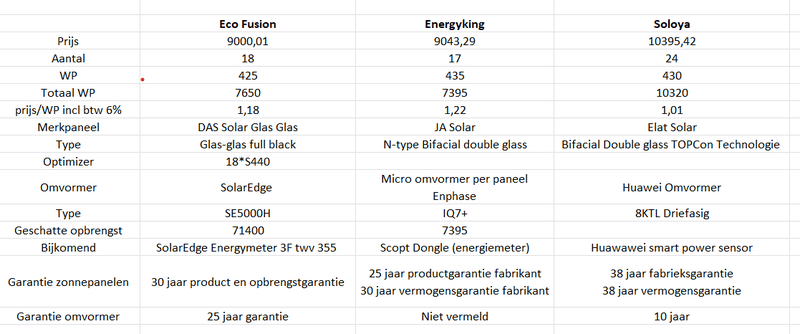

Dag iedereen,
Ik heb 3 offertes ontvangen van verschillende aanbieders van zonnepanelen. Gezien ik zelf niet zo technisch ben aangelegd zou ik graag jullie mening eens horen.
Ik wil niet per definitie de goedkoopste, wel prijs kwaliteit de beste.

Ik vind het alledrie net niet de juiste offertes.
Offerte 1
Panelen zijn op zich prima van Chinese makelaardij, maar relatief jonge fabrikant. Solar Edge is een mooie oplossing, maar ik snap niet waarom zij dan voor 1 fase kiezen ipv 3 fase SE6K of meer.
Offerte 2
Panelen zijn goed! Van een grote fabrikant, maar oude Enphase micro omvormers. Zou minimaal iq8mc nemen.
Offerte 3
Je hebt 3 dakvlakken, dus ik snap de keuze niet zo voor een serieel systeem met 2 groepen? Tenzij zij met de optimizers van de fabrikant werken en die hebben zij. Panelen zijn mij onbekend, garantie is een beetje overdreven marketing.
Wellicht bedrijf 1 vragen of zij voor dezelfde prijs upgraden naar SE6K? Daar is wel mooi een DC accu op aan te sluiten en dat is volgens mij in België wel interessant!

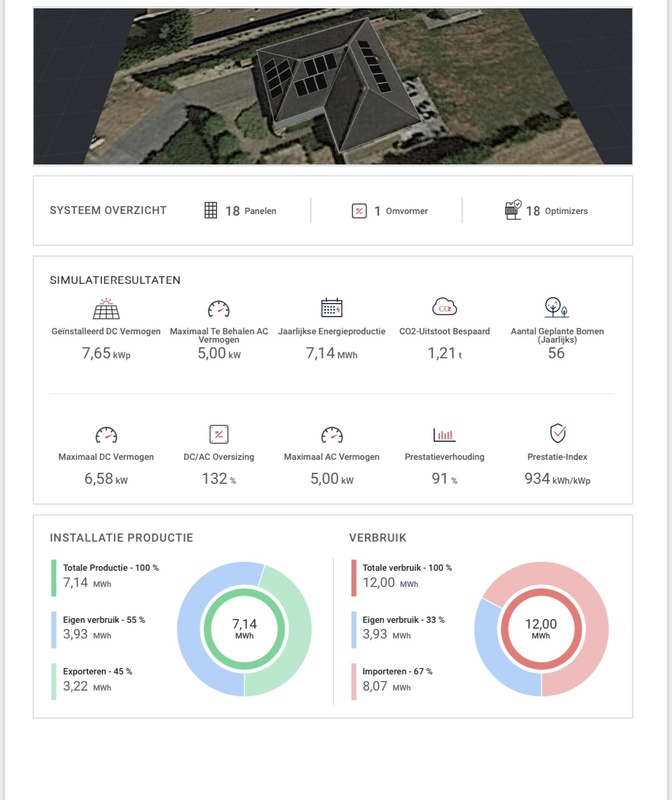

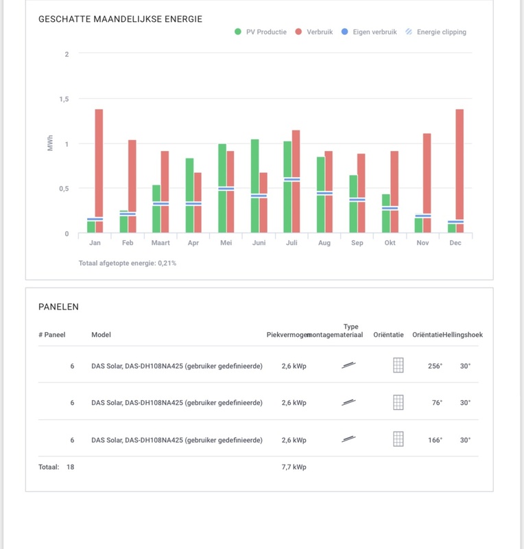

In bijlage nog het rapport van offerte 1.
Afbeeldingslocatie: https://tweakers.net/i/5Yle9wHgPbUoxwMIpwcoG9abWoo=/x800/filters:strip_icc():strip_exif()/f/image/PHjajfeDy6lR6HSWAchzZzGr.jpg?f=fotoalbum_large
Afbeeldingslocatie: https://tweakers.net/i/KsroVe7kCdoj2z-b0c68RPnV1mw=/x800/filters:strip_icc():strip_exif()/f/image/eQZTD8dq0pJbfC8JKkXwjAWh.jpg?f=fotoalbum_large
Afbeeldingslocatie: https://tweakers.net/i/HGDWx8ShBGBeKisHoiFBR_dsORU=/800x/filters:strip_icc():strip_exif()/f/image/s4C7jj6tL6wQwXxuZ9AiQ5XB.jpg?f=fotoalbum_large
[ Voor 6% gewijzigd door Niagara op 20-03-2024 22:29 ]
  • Uszka
  • Registratie: Maart 2018
  • Laatst online: 12:48
Voor 3-fase SolarEdge heb je te weinig panelen per richting.

  • RobertV70
  • Registratie: November 2018
  • Laatst online: 09-08 23:39
In deze opstelling is het beter om met 2 enkelfase string omvormers te werken of het veel duurdere enphase micro-omvormer systeem, wat zeker niet mijn voorkeur heeft.
Offerte 2 valt ook erg door de mand met de verouderde IQ7 omvormers, en dan ook nog de plus, met 290 Watt uitgangsvermogen, aftoppen van flink wat vermogen gegarandeerd.
Offerte 3 lijkt me prima, echter denk ik niet dat 3 oriëntaties gaat werken met een string omvormer. Dus ook hier advies, 2 enkelfase omvormers gebruiken.

  • Ronald
  • Laatst online: 15:32
Ik denk niet dat de Huawei 3 trackers heeft… dus daar zou polystring ingezet moeten worden of een volledige set optimizers. Graag details, zonder bevestiging kan het ondeugdelijk ontwerp zijn.
De Enphase… weg er mee. 435W op een 290W verouderde omvormer op het zuiden is kolder.
De solaredge is redelijk doordacht. Terecht gekozen voor enkelfase want met deze aantallen per dak werkt de SE6K niet goed. Se5K-rwb voor korte strings kan wel, maar kost een handje honderd meer.
Met deze opstelling zou ik wel de s500b optimizers gebruiken zodat elk dakvlak zonder steun de string spanning maakt. Dan draait een solaredge systeem optimaal.
Se5000h kan zonder meer een 400V solaredge home battery op. Zonder extra hardware.
Dat kan de SE6K niet, @Thieskee . Die heeft kostbare extra hardware nodig.
