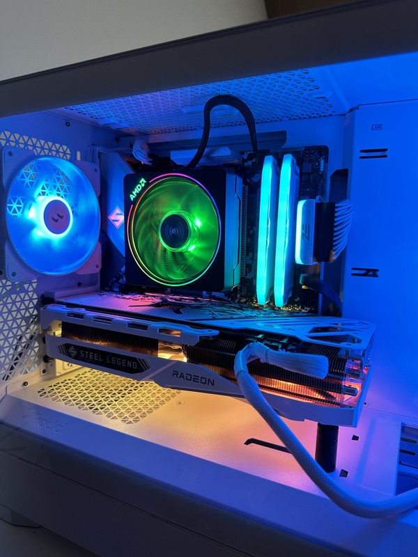

Voor mijn vriendin heb ik een build gemaakt die ik langzaamaan steeds prettiger voor het oog wil maken. Daarbij komen dus ook allerlei adaptertjes kijken. Nu is mijn oog gevallen op 90 graden PCI-E adapters die je op de GPU kan plaatsen.
Nu vroeg ik me af of er hier nog mensen zijn die deze ook in gebruik hebben en er over te spreken zijn. Een van de eerste dingen die ik online tegen kom is een topic op LTT van iemand wiens pc in de fik is gevlogen door het gebruik van deze adapters. Nu kan dat toevallig een toevalstreffer zijn, dus ik hoopte hier misschien wat positievere geluiden te horen :P
Heeft iemand wat dat betreft ook aanraders? Waar zou ik ze het beste kunnen bestellen? Van sites zoals Amazon weet ik dat dit soort delen vaak gewoon dropships zijn van AliExpress en als ik bovenstaande link moet geloven zou ik die dus moeten mijden. En dan zou ik ze het liefste ook in het wit hebben om te matchen met de rest van de build...
Alvast bedankt voor het meedenken en het delen van jullie ervaringen!

Dat zou prachtig zijn, maar het systeem zit al voor zo ver in elkaar. Mobo en GPU zijn net een paar weken oud, dus die ga ik niet weer vervangen :P Foto ter impressie
Afbeeldingslocatie: https://tweakers.net/i/w67SPU8VUgj5iwRV4RpePFSOrHc=/x800/filters:strip_icc():strip_exif()/f/image/gDbrwdchyO24qg4oOvENpaAm.jpg?f=fotoalbum_large
Ik heb de sleeved PCI-E kabels van Corsair al op het lijstje staan, maar het zou natuurlijk nóg mooier zijn met zo'n U-turn adapter. (Besef me nu net ook dat ik in de topictitel 180 graden neer had moeten zetten :X )
Dus mijn vraag blijft eigenlijk hetzelfde: Bestaan die adapters van een fatsoenlijk merk of ben ik echt aangewezen op Chinese meuk als ik zoiets wil?
