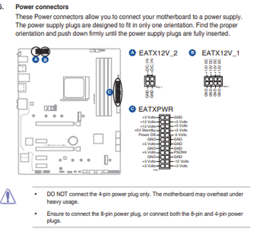

Jo de Schrevel schreef op maandag 18 maart 2024 @ 14:10:
En twee kabels tegelijk gebruiken , zou volgens de leverancier ook niet mogen ?
Er staat wat anders in de handleiding.
Afbeeldingslocatie: https://tweakers.net/i/flxlp5PKdgw1ELX8p86t_8GDSVA=/full-fit-in/4000x4000/filters:no_upscale():fill(white):strip_exif()/f/image/8yVjkf2JtUqlxTKupYOfOZRo.png?f=user_large

Ik heb de EPS kabel 2x4 in het blokje van 8 links boven ingestoken geen resultaat. ik heb een oudere voeding Corsair TX 850M met 2x4 ingeschakeld .Resultaat Fans draaien (geen RGB ) geel lampje brand (en geen piepjes ) boven de 24 pins aansluitng en geen beeld op de monitor ) Ik heb sinds ruim 20jaar computers in elkaar gezet , maar hier begrijp ik niets van . Bovendien weet ik nog steeds het verschil tussen ATV 12 V 2.0 en 2.4 en 2.9 ,Waar is hierover info te krijgen ?
  • Morocius
  • Laatst online: 22-10 21:16
Maar dan heb je toch nog een leeg blokje van 4?
Je heb een connector van 4pins nodig een van 8pins en de 24pins.
