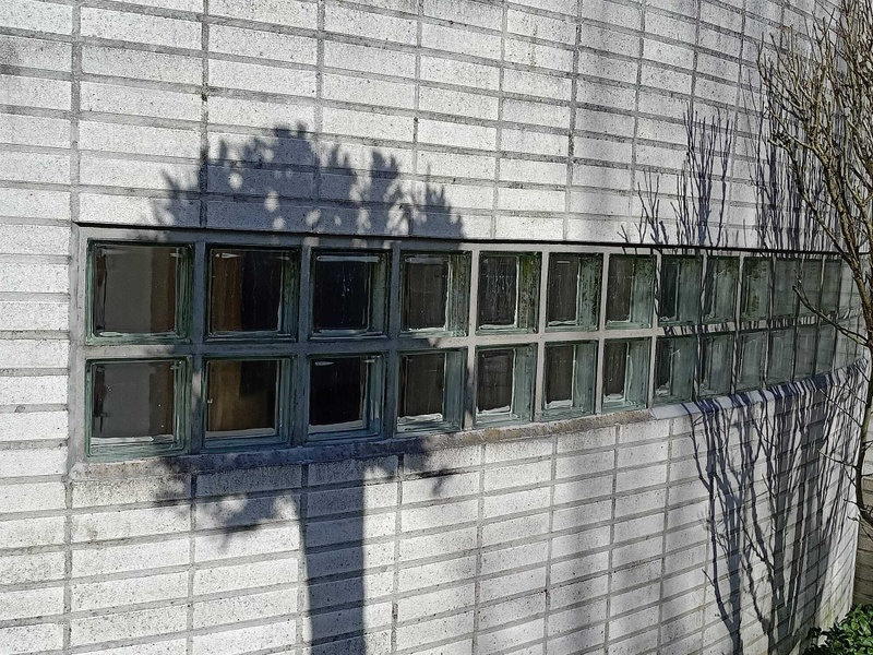

Mijn ouders willen hun glasblokken graag vervangen voor een betere isolatiewaarde. Deze zitten er al zo'n 35 jaar in. Het is een gebogen muur en het liefst komt er normaal glas dat minimaal HR++ is.
Ik vroeg me af of er een reden kan zijn om deze glasblokken te behouden (of vervangen door nieuwe glasblokken), en wat anders een goede aanpak is voor normaal glas. Is gebogen kozijn/gebogen glas mogelijk (en betaalbaar?) of moet je in zo'n geval bijvoorbeeld voor rechte stukken glas gaan en deze in een hoek tov elkaar plaatsen?
Bedankt!

Gezien de dikte van de muur zou een paar losse kozijnen (3 stuks?) met glas erin wel moet passen. Dat is het goedkoopst denk ik (op dicht metselen na). Tussen form kan zijn gebogen kozijnen maar met recht glas er in, alles gebogen (als dat al in hr++ bestaat) maakt het zo duur dat je financieel gezien beter het energieverlies voor lief kan nemen met de huidige glasblokken.

Check even of het dragend is want het lijkt me vrij breed om zonder opvangen te kunnen vervangen door een kozijn.

Dit zou ik er iig uithalen want de isolatiewaarde van dit is niks. Zo een kromming kan best in HR++ maar het is vreselijk veel goedkoper om recht glas te hebben. Maar je kunt wel het kozijn de ronding meegeven wellicht.

Het is denk ik goed om er een architect met oog voor design naar te laten kijken. Nu is het een leuk detail van de woning. Als je het vervangt door een aantal losse kozijnen wordt het niet mooier.
Opties die mij zo te binnen schieten:
- Een kozijn laten maken met recht glas, maar met 5 vakken
- Een voorzetraam met een smal kader aan de binnenzijde

Ben het eens met andere reacties hier.
- Kans dat het een dragende constructie is is vrij groot. Laat hier iemand naar kijken.
- Qua architectuur passen de ‘glasstenen’ volledig bij de woning zo te zien. Zoals de stenen. 3 of 4 losse kozijnen maakt het zeker niet mooier. Het enige naar mijn mening wat mooier is is 2 curved glass platen op maat met een dunne minimale rand rondom. Ik vermoed dat het duur is, schat 5-10k. Vraag zeker wat offertes op (inclusief plaatsen!) als je dit wat lijkt. Wellicht is het een stuk goedkoper te krijgen.
- Vervolgens vraag ik me af waar de koude doorheen komt. Het glas zelf van de blokken is namelijk erg dik: weet je zeker dat dit erg slecht isoleert ten opzichte van HR++. Ik snap ook wel dat er nu geen dubbel glas werking is maar ik vraag me af wat je aan rendement behaald. Misschien scheelt het voegwerk coaten ook, is maar een out of the box idee.

Ik heb momenteel twee ramen (1800x800mm) gemaakt van glasdallen in mijn gang en kan alleszins bevestigen dat je in de winter er enorm de koude van voelt komen en in de zomer (te) veel warmte. Ik heb zelf dus een offerte liggen om die te vervangen door mat driedubbel glas. Qua isolatiewaarde gaat deftig glas dus enorm schelen maar bij ons is het eerder een lelijke "feature" van ons huis en kan ik ze zonder problemen vervangen.
Hier zou het mij persoonlijk niet kunnen schelen om dit te vervangen door meerdere rechte ramen maar ik kan mij voorstellen dat er mensen zijn die dat lelijk zouden vinden t.o.v. de glasdallen. Je kan kijken of je iets kan visualiseren met sketchup of dergelijke.

Zie nu dat er ook glasblokken bestaan met een Ug waarde van 1.2. Website: Fuchsdesign. Duitse fabrikant.

Ik vraag mij af of een plexiglas plaat (liefst uit 1 geheel) met isolatie folie erop er achter (binnen) plaatsen niet al kan helpen. Dat hoeft niet veel te kosten en mogelijk het proberen waard.

De glasblokken zelf zullen niet dragend zijn, wel kan er in de mortel tussen de blokken wapeningsstaal zitten voor de sterkte waarmee een stuk dragende constructie wordt neergezet. Al kan het eventueel ook een compleet betonelement zijn waar de glasblokken inzitten.
https://kennis.cultureele...rten_glazen_bouwelementen
Reden om te behouden is dat het huis in het originele ontwerp blijft. Maar wellicht is er in de jaren al veel aangepast waardoor dit niet meer telt.
Het is wel een typish onderdeel van het jaren 80 pand, persoonlijk zou ik het zonde vinden, maar het is niet mijn huis :+
De bakstenen erboven rusten erop? Moet er dan niet een balkje onder als je het gaat verwijderen?

Je kan ook de blokken laten zitten en een kozijn met HR+++ glas aan de binnenkant plaatsen?
Alleen zorgen voor ventilatie tussen glasblokken en nieuwe kozijn.
Ik zou een mooi mailtje in elkaar knutselen met maatvoering en deze foto's (plus misschien een foto van een bestaand kozijn) en dat mailtje gewoon naar 20+ kozijnen leveranciers sturen. Staal, kunststof en hout leveranciers. Elke leverancier heeft zijn eigen spullen en ideeën.
Wel even aangeven in je mail dat je geen gesprek wilt op locatie, anders krijg je 20+ verkopers op je dak die allemaal langs willen komen. Vragen om opties met een prijsindicatie.
Je kunt ook nog even zoeken op gebogen glas, krijg je dit soort resultaten:
https://verkaikglas-hoofddorp.nl/gebogen-glas/
Maar voor dit soort vragen is het handig om zo breed mogelijk te zoeken. Want iedere leverancier zal zijn oplossing de hemel in prijzen en andere oplossingen afkeuren. Een architect zal niet veel anders doen, tenzij hij/zij al een goede oplossing weet uit een vorig project.

Even over dat rond glas, de dik 18 jaar dat ik in de ramen zit heb ik het 1x geplaatst.
Maar zelfs toen wou de baas het eigenlijk niet aannemen wegens de kostprijs moest de ruit stuk gaan tijdens de plaatsing.
Dat is gewoon achterlijk duur.
De Nederbelg !
Rond glas is behoorlijk duur en nu denk je waarschijnlijk ik koop wel gewoon glas en buig het zelf wel rond maar dat werkt dus niet!
