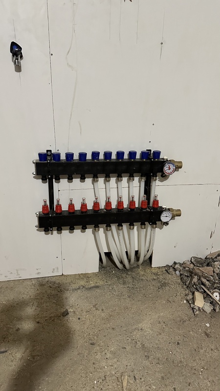

Heb je al een VV-verdeler en is dit een gesloten verkeer, dus zonder bijmengen en pomp? Kun je hier een automatische ontluchter op plaatsen?

  • henkjan78
  • Registratie: November 2015
  • Laatst online: 05-08 16:25
Afbeeldingslocatie: https://tweakers.net/i/u-gDbBbzk2MVBJNoH-Fb2Wco2xk=/x800/filters:strip_icc():strip_exif()/f/image/rnxrj86PJzc3SK2Ct0Zea90O.jpg?f=fotoalbum_large
Er is inderdaad al een verdeler speciaal voor vloerverwarming, zonder pomp. (met nog extra groepen voor eventueel uitbreiding. Geen idee of hier een automatische ontluchter op kan?
Ik heb geen CV-ketel meer hangen. Op de slaapkamers zijn de radiatoren verwijderd, daar verwarmen we nu met de airco en dat gaat prima. In de badkamer hangt nog wel een design radiator en op de wc nog een kleine radiator.
Deze wil ik ook graag aansluiten indien mogelijk. Wellicht nog een extra lage temperatuur radiator voor in de bijkeuken.
De warmtepomp gaat dus gebruikt worden voor de benedenverdieping, en de airco's blijven voor de bovenverdieping.

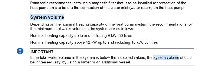

Systeeminhoud van een 5j moet groter zijn dan 30l. Dus geen probleem voor jou. Hier 50m2 vvw, 5 groepen, niets meer en de 5j draait als een zonnetje zonder buffervat😀

Op de verdeler zitten (witte) ontluchters. Op de aanvoer zou ik vervangen voor een automatische.

hnq schreef op zondag 17 maart 2024 @ 21:21:
Dat klinkt goed :) Die 30 liter is dat praktijkervaring of opgegeven vanuit Panasonic?
Hoe heb jij SWW geregeld? De 5kW is voor jou dus (makkelijk) toereikend ?

Er is een vuistregel/formulier a.d.h.v. minimaal afgegeven vermogen, delta T en systeeminhoud. Niet vanuit Panasonic zelf.

  • hnq
  • Laatst online: 12-08 21:27
hnq
henkjan78 schreef op maandag 18 maart 2024 @ 13:34:
SWW met WPB. Atlantic Calypso 150L.
Die 30 liter staat in de Design Manual:Afbeeldingslocatie: https://tweakers.net/i/Sn6qe9u6nPY6JOIxMhFfRVxYDFU=/800x/filters:strip_exif()/f/image/nR5nHDbnuxSEYv4Fhcab0TYa.png?f=fotoalbum_large
