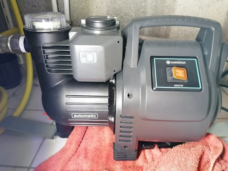

Hoi, we hebben een hydrofoor die aangesloten is op grondwater.
Tuinslang, kraantje en WC staan op deze pomp aangesloten.

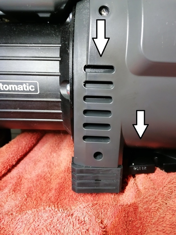

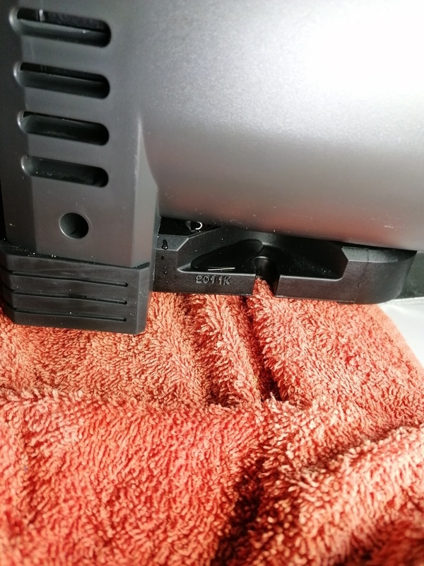

Blijkbaar lekt deze nu flink water, want er was een hele plas water in de kelder :( Zie foto's.
Pomp is nog maar 3,5j jong.
Is deze kapot? Of kan ik zelf iets doen om dit te herstellen? Iemand dit al ooit voor gehad?
Dank voor advies.Afbeeldingslocatie: https://tweakers.net/i/wNX4knCxT6u3vJKQyo_3-lbA93Y=/x800/filters:strip_icc():strip_exif()/f/image/jGTTaWr3G6QHyEdMp2gAGbeh.jpg?f=fotoalbum_large
Afbeeldingslocatie: https://tweakers.net/i/9LrKxXpaRSBG13i6-mM6m4k-g2o=/x800/filters:strip_icc():strip_exif()/f/image/rSC7pHeJ5gmm6fKN2vHva2Cp.jpg?f=fotoalbum_large
Afbeeldingslocatie: https://tweakers.net/i/YNChr5EMgqcThZkt85eLJs_AqMk=/800x/filters:strip_icc():strip_exif()/f/image/tbG9kEfTgE5YqMAATV1n6hZ8.jpg?f=fotoalbum_large
[ Voor 61% gewijzigd door Meonline op 17-03-2024 16:40 ]
  • Cr3ator
  • Laatst online: 17-10 16:11
Cr3ator
1 bar is geen bar
Dat ziet er inderdaad uit als dat hij intern ergens lekt. Je zou Gardena eens kunnen vragen of dit onder garantie valt na zo'n kort leven... Soms is er coulance mogelijk. Alternatief is vervangen of zelf de pomp openschroeven om te kijken of er iets valt te repareren...

Ik heb dezelfde pomp en lekt op dezelfde plek :'( Ik laat het voor nu even voor wat het is en heb er een lekbak onder gezet maar als het beter weer wordt dan schroef ik hem eens helemaal uit elkaar. De pomp pas een paar jaar oud en echt heel weinig hebruikt en heeft nooit buiten in de vorst gestaan dus ik vind het wel vreemd dat hij opeens lekt.
  • Ronald.42
  • Registratie: Maart 2021
Lekke mechanical seal?
Al moet ik zeggen dat met gewoon water die seals normaal niet heel snel slijten.
We hebben pompen staan die al ruim 15 jaar met dezelfde seal doen.
Wat wel eens wil gebeuren dat de roterende seal vastgeplakt zit met vuil op de as waardoor hij niet meer goed tegen de statische seal drukt en daardoor lekt.
Of de rubberen o-ring tussen statisch seal en pomphuis is lek of de ring tussen as en roterende seal is lek.
Er vanuit gaande dat er een mechanical seal inzit en niet gewoon een domme keerring.
