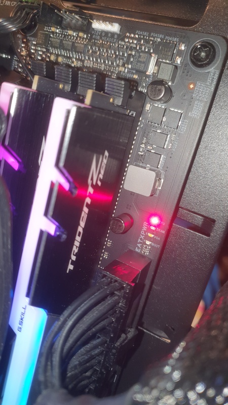

Helaas pindakaas.
Als ik Boot gaan alle ventilatoren draaien. Verlichting gaat aan... en binnen 2 tellen CPU error.

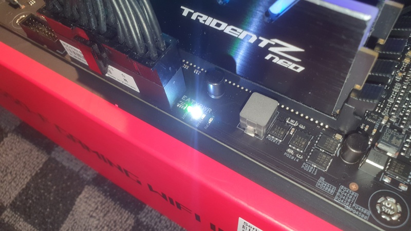

Oke moederbord ligt op de doos. Zonder videokaart.
Geen cpu melding meer....Afbeeldingslocatie: https://tweakers.net/i/u3jqHmTG2An17-yPRwnYItkCrDY=/800x/filters:strip_icc():strip_exif()/f/image/7pCG2JQ7umNdYvumiGQN4G9G.jpg?f=fotoalbum_large
