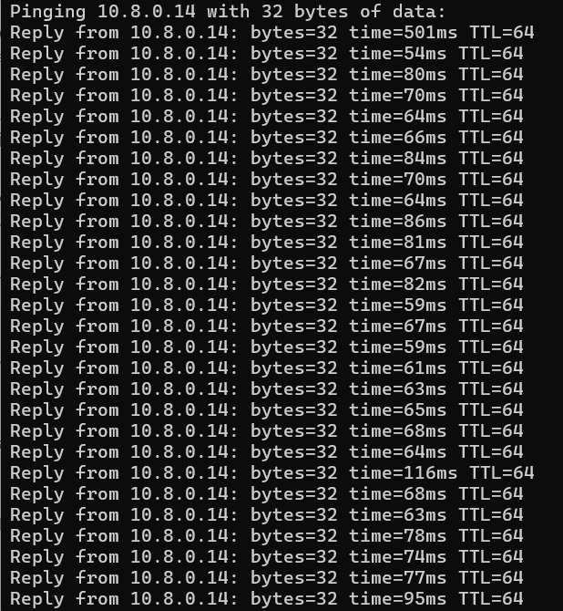

Op dit moment krijg ik geen reply van de site, en heb onderstaande ping results (die mij toch redelijk OK lijken):

Inderdaad, dit is dus het probleem: in 60% van de tijd kan de pagina laden, en dan 40% van de tijd niet.
Wanneer de pagina niet laadt, en ik toch dan SSH'en, dan crasht SSH van zodra ik een bestand probeer te openen. Er is dus connectie, maar hij heeft moeilijkheid met "grote" data. Site is maar een aantal honder KB, maar heeft daar blijkbaar moeite mee dan.
Site is nu live, en de ping response tijd is dezelfde als wanneer site niet volledig laadt.

herschrijven hoeft niet perse.
Stel je hebt een map: /var/www/audio waar het instaat
Op je kopie webserver vervang je die map door een remote ssh locatie (op filesysteem niveau). Op het moment dat bestand wordt aangesproken, stream hij die via ssh maar binnen. Website/server heeft geen weet ervan, die denkt dat je lokaal bestand aanspreekt
sudo sshfs [-o <options>] <remote user>@<remote host>:/<path to remote directory> /mnt/<folder name>/
Mar anders zou ik een van de andere opties proberen die ik aangedragen heb waar ik zou beginnen met
- NGROK/tailscale/ssh tunnel opzetten voor ssh en http
Dan creer je namelijk secundaire manier om te verbinden.
Daarna:
openvpn op tcp
[ Voor 50% gewijzigd door laurens0619 op 18-03-2024 20:10 ]
  • Ben(V)
  • Laatst online: 23-10 16:54
@laurens0619
Waarom OpenVpn over tcp?
Dat is enkel extra overhead volgens mij.
Van de OpenVpn website:
The OpenVPN protocol itself functions best over just the UDP protocol.
[ Voor 41% gewijzigd door Ben(V) op 19-03-2024 09:42 ]
  • laurens0619
  • Laatst online: 23:59
Ben(V) schreef op dinsdag 19 maart 2024 @ 09:39:
@laurens0619
Omdat het onderliggende 4g netwerk wss zwaar instabiel is.
Ik vermoed dat openvpn via TCP dan een stuk trager maar wel stabieler kan wordenb (of nog erger door de double TCP compensation meltdown :P)
[ Voor 7% gewijzigd door laurens0619 op 19-03-2024 10:14 ]
  • Ben(V)
Neh de connectie wordt door OpenVpn beheerd en die neemt alle extra functionaliteit die tcp (statefull ipv stateless) boven udp heeft voor zijn rekening.
Het enige wat je er mee bereikt is meer overhead.
