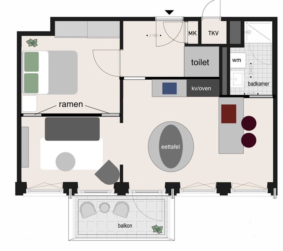

Beste tweakers,
Ik heb (bijna) een nieuwbouw appartement gekocht (48 m2). De afwerking is al gedaan (muren en plafonds gestuct). De vloer ligt er nog niet in, dus dit geeft mij de kans om na te denken over mogelijke wijzigingen in de indeling voordat ik een vloer laat leggen.
Onlangs heb ik de woning alvast kunnen bezichtigen en ik ben enigszins geschrokken van de grootte van de woonkamer. De slaapkamer is 2 x zo groot als de woonkamer. Als ik vrienden over de vloer heb ga ik natuurlijk niet in de slaapkamer zitten. De indeling wil ik dus graag veranderen, maar ik weet niet precies wat er mogelijk is. De indeling zoals die nu is, vind ik een beetje gek. Zie onderstaande plattegrond.
Afbeeldingslocatie: https://tweakers.net/i/JlUkSQ2Gmjno1ywmbWeP5txJ6tI=/800x/filters:strip_icc():strip_exif()/f/image/1hc2zLeb776tsEQiDaXHchcO.jpg?f=fotoalbum_small
Hebben jullie tips over een andere indeling? Uiteraard rekening houdend met de daglichttoetreding.

Heb je ook de bouw plattegrond?
Dit ivm de leidingen die door de muren heen lopen?
Is het vloerverwarming allemaal, met aparte groepen?
Heb je een eigen voorstel?
Wat is je budget?
Want muren verplaatsen en alle elektra omleggen kan een dure aangelegenheid worden.

Meest voor de hand liggende optie zou dan zijn om de scheidingsmuur tussen de kamers met de helft in te korten, en dan haaks om de slaapkamer in tot ergens net voorbij je nachtkastje zegmaar.

Maar als de muren al gedaan zijn kan je toch weinig doen aan de verdere indeling?
Wat ik vooral zie op de plattegrond is veel loze ruimte in de woonkamer door waar de deur van de badkamer zit. Misschien dat je daar nog wat mee kunt.
Sowieso is de ingetekende indeling van meubels onhandig omdat je bank voor de deur naar het balkon staat.

Ik denk niet dat je nog veel aan kan doen. 48m2 is gewoon een kleine appartement. Ga je de muren verplaatsen, moet je nog rekening houden met de openslaande deuren en lichtinval. Je krijgt dan delen in de woning dat donker is, want je blokkeert het licht van de raampartijen.

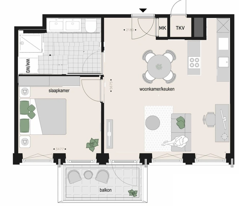

Zeer kleine verbouwing:

Ik zat hier op de bank even met mijn partner te brainstormen en dit is ook precies hoe wij het zouden doen als je de muren en aansluitingen nog kon verplaatsen.

Mooie Paint skills hè :P Grote probleem met de huidige indeling is de badkamer die op een hele lastige plek zit.. onder de badkamer zit allemaal loze ruimte. Daarnaast heb je een zeer grote slaapkamer tov de woonkeuken.
Zelfs de initiële plattegrondmaker heeft het er maar moeilijk mee. De bank blokkeert de balkondeur en de vrouw gaat met een hernia richting bed na een avondje TV kijken. 's ochtends loop je de slaapkamer uit en moet je manouvrerend langs je eetkamerstoel en TV dressoir en vervolgens langs je keuken om de badkamer te bereiken.
Het appartement heeft in de huidige opstelling gewoon géén woonkamer.

Mooie indeling, en een stuk beter dan die van de architect imo, maar dit zal niet kunnen aangezien de leidingen van de badkamer door de schacht moeten naast de TKV. De badkamer zal dus echt aan die kant moeten komen.
Dus het nieuwe ontwerp spiegelen en dan heb je een indeling die wel gemaakt zou kunnen worden.

Middelste muur eruit halen zodat het één grote ruimte wordt. Dan heb je een mooie grote studio.
Bed zou ik dan links bovenin plaatsen. Eventueel kan je een opklapbed nemen.
Bureau rechts onderin, zodat je uit het raam kijkt als er eraan zit.

Ik zou de muur van de slaapkamer eruit halen zodat daar 1 grote ruimte ontstaat, dan de slaapkamer rechts onder de badkamer doen , voorzien van 2 ramen (tot het balkon).

Ernemmer schreef op zaterdag 16 maart 2024 @ 21:21:
Sanitair op dezelfde plek, slaapkamer kleiner:

Wat een bizar initieel ontwerp.

De muren zijn al klaar toch? Of mag je die tussenmuur zelf bepalen? Is het geen draagmuur?
Overigens is een appartement van 48 m2 ook niet echt geschikt om een vriendengroep van 10 man op bezoek te krijgen, hoe je het ook went of keert. Ook breng je de meeste tijd in je appartement in bed door of alleen, dus ik zou echt niet alles gaan omgooien voor 1 of 2 vrienden die 1 of 2 keer per maand langs komen... Komen er dagelijks 5 man langs dan kan je beter een ander huis zoeken of een open indeling hanteren en dan een uitklapbaar bed gebruiken

Mwah.. een tweepersoons appartement waarin iemand aan het werk is in de slaapkamer en iemand in de woonkamer tv aan het kijken is. ik zou eerder mezelf afvragen waar je de prullenbak moet neerzetten waar nog een extra kast kan, etc

Iets met leidingen, vooral riolering. Er zit een centrale leidingschacht tussen keuken en badkamer op de originele plattegrond. Je zal de natte functies daar hoe dan ook omheen moeten positioneren.

Klopt hoor, het 'zeer kleiner verbouwing' was sarcastisch. Die layout gaat nooit lukken, helaas.

Bouwkundig lijkt het een logische indeling, keuken, sanitair en meterkast zitten allemaal bij elkaar dus de leidingen lopen daar ook naar andere appartementen. Een woonruimte moet een raam hebben anders telt het niet mee, vandaar de grote slaapkamer.
Badkamer op een andere plek = meer leidingwerk = duurder..

Ik zelf zou kijken of je de slaapkamer rechtsonder kan realiseren, grenzend aan de badkamer.
Van de badkamer een stukje afhalen, waar nu de wasmachine staat ingetekend. De deur tussen badkamer en slaapkamer uitvoeren als schuifdeur.
Er ontstaat dan een slaapkamer van ongeveer 2,7m bij 3,5m
Prima voor een 2-persoons bed en een kledingkast.
De woonkamer wordt dan 5,6 bij 5,2 plus nog een hoekje bij de voordeur en keuken opstelling. Totaal ruim 30 van je 48m²
Een praktische keukenopstelling en plek voor de wasmachine wordt dan wel een beetje puzzelen, maar je krijgt zo wel een veel ruimere woonkamer.
Bezoek moet wel via de slaapkamer naar het toilet. Nog beter is een apart toilet zien te creëren. Kan het toilet in de badkamer vervallen en kan de wasmachine gewoon in de badkamer geplaatst worden ipv het toilet.

Optie zou kunnen zijn:
- Inhoud in badkamer spiegelen en deur in linkermuur plaatsen
- Onder de badkamer een slaapkamer die iets breder is dan badkamer en deur aan bovenkant links van badkamer
- Keuken helemaal naar linksbovenin verplaatsen
- Middelste muur er gewoon helemaal uit.
