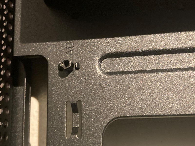

Ik heb wat fotos gemaakt van de kast hier moest het moederbord op worden geschroefd
Afbeeldingslocatie: https://tweakers.net/i/zgtz1F8YrFLoC7D2_-Gd7XpGcc4=/x800/filters:strip_icc():strip_exif()/f/image/9gvtY5TiQZRXgEqVYwbwEUez.jpg?f=fotoalbum_large
Afbeeldingslocatie: https://tweakers.net/i/bT2dNJvj8FevaQTuFlpIbF48C0o=/800x/filters:strip_icc():strip_exif()/f/image/DFxLcNOxIFvzsR3OliQez6uM.jpg?f=fotoalbum_large
  • falendebuilder
  • Registratie: Maart 2024
  • Laatst online: 01-05-2024
Alles past ook gewoon in de kast.
  • Yaksa
  • Laatst online: 29-09 22:49
sypie schreef op zaterdag 16 maart 2024 @ 19:39:
Heb je afstandshouders onder je moederbord geplaatst? Dat zijn dit soort schroefbusjes: https://www.startech.com/en-nl/computer-parts/screwnutm
Die kast heb ik ook, komt gewoon met afstandshouders.
  • Nielson
  • Laatst online: 20:16
Alsnog heb je kans dat je sommige afstandshouders moet verplaatsen of bijplaatsen, niet alle gaten zitten altijd op dezelfde plek. Aangezien hij een modulaire voeding heeft, controleer goed of alle kabels op de juiste aansluiting zitten, en ook dat je de PCIe en CPU aansluitingen niet door elkaar behaald hebt.

  • ikverhaar
  • Laatst online: 19-04 17:16
een unboxingvideo laat zien dat de moederbord-standoffs van tevoren geïnstalleerd zijn.
