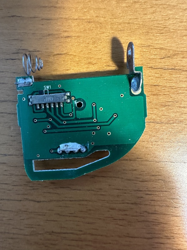

Ik heb een afstandsbediening van een trainigsapparaat die aan het overlijden is, deze is door de leverancier niet meer te leveren.
Deze afstandsbediening heeft 2 knoppen en 4 kanalen. is deze te kopiëren? Ik zal foto's van de print bijvoegen, want ik heb werkelijk geen idee. Ik weet niet watvoor signaal uitgezonden wordt.
Hopelijk kan iemand mij helpen of een idee de goede richting op geven.
Alvast bedankt,
Ron

433Mhz protocol volgens https://forum.arduino.cc/...ition-with-line-in/369211
Je hebt op AliExpress wel 433Mhz remotes die een bestaande remote kunnen klonen. Wellicht dat die het signaal oppikt en kan reproduceren.

Kopiëren lijkt me onbegonnen werk, zeker omdat er geen typenummer op de chip zichtbaar is.
Als alleen de switches aan het overlijden zijn, kan je overwegen die te vervangen.
Zo te zien gaat het om de remote van een Petsafe dog trainer.
Deze lijkt hier nog leverbaar:
https://www.cleanrun.com/..._remote_control/index.cfm
en:
https://treatandtrain.com/products/treat-and-train-remote

Klopt nog leverbaar uit Amerika, single piece (€45,-) met shipping €194 op een nieuwwaarde van €156 voor het hele apparaat…. Vandaar mijn vraag.

Dank, hier kan ik wel verder mee!

48k was toen meer dan genoeg.
Rechts van het IC ziet het er niet goed uit, lijkt wel oxidatie?
Misschien dat eerst met wat alcohol en een tandenborsteltje schoon poetsen.

Als je iemand kent met een rfxcom/rflink kan je vrij eenvoudig het protocol bepalen, vermoedelijk geen rolling code maar je weet maar nooit.
