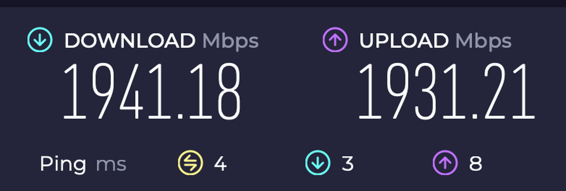

Tevreden met mijn Archer BE800, overal in huis maximaal haalbare snelheid (Odido, 2 Gbit/s). Heb er helemaal overheen gekeken dat het ding geen Phone 1 of 2 heeft voor telefonie Odido.
Is dat technisch nog op te lossen of maar gewoon huistelefoon opzeggen? Of heb ik zo'n ding nodig: https://www.voipshop.nl/p...-1-analoge-telefoon-70510 ?
