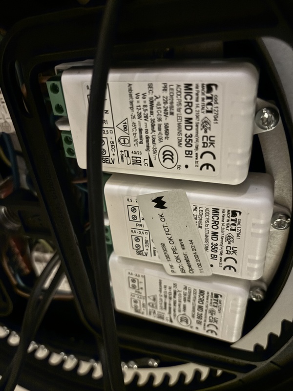

Mijn vraag
Ik heb drie LED lampen via een LED driver aangesloten op een dimmer. De drivers zitten in serie aangesloten. Als ik de dimmer aanzet gaan de lampen op volle sterke aan, en bij het terug draaien van de dimmer gaan de lampen alleen een beetje flikkeren, maar dimmen niet. Het is een 0-100watt trailing edge (RC) dimmer, en de driver zijn daar ook voor geschikt. wat zie ik over het hoofd?
wat ik nog verwarrend vind, is dat er "dimming" en "no dimming" staat? wat bedoelen ze hiermee?

De "min" van de dimmer terug draaien; de lampen op verschillende drivers aangesloten
VEEL DANK voor jullie hulp!

Volgens het schema op deze pagina moeten de drivers parallel worden aangesloten en niet in serie. Kan je dat eens proberen?
https://win.tcisaronno.co...72&field=docs&language=EN
