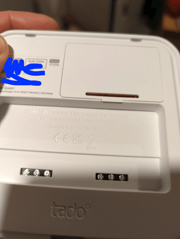

Onlangs heb ik van een collega zijn Tado thermostaat starterkit overgenomen. Het ziet er naar uit dat helaas echter het aansluitblok ontbreekt op het plaatje dat je op de muur schroeft. Hij heeft aangeboden deze netjes terug te nemen, echter zonder een aansluitblok heeft hij er verder ook vrij weinig aan.
Ik vroeg me af of iemand hier ervaring mee heeft en of er een tip kan worden gegeven naar waar ik deze wellicht alsnog bij kan kopen. Rondkijken bij Tado zelf en bij verschillende verkooppunten heeft me helaas nog niets opgeleverd...
Hieronder een afbeelding bijgevoegd van waar ik normaalgesproken een tweetal aansluitblokjes zou verwachten.
Bij voorbaat dank!

Weet je zeker dat het de thermostaat is? En niet de sensor? Staat er een typenummer op?

Heetgeen in mijn afbeelding is het plaatje dat je op de muur schroeft, niet de thermostaat zelf. De thermostaat klik je hierop vast.
Zoals te zien is in deze afbeelding hoort het aansluitblok normaalgesproken op dit plaatje aanwezig te zijn.

En heb je wel deze pinnetjes op de thermostaat?

Of is het deze, zonder de pinnen?

Ik heb degene zonder de pinnetjes in de thermostaat zelf

Dan heb je niet de thermostaat, maar de sensor. Die heeft dat blokje niet nodig :)
https://www.tado.com/nl-nl/draadloze-temperatuursensor

Dus als ik het goed begrijp heb ik een sensor, deze maakt verbinding met een al bestaande installatie (Thermostaat + netwerk bridge) en kan deze aansturen maar functioneert niet op zichzelf staand?
Ik geloof wat je zegt, echter vind ik het raar dat deze uit de onderstaande doos komt. De collega waar ik het van overgenomen heb heeft namelijk verder geen Tado apparatuur. Ben bang dat ik deze in dat geval helaas maar weer terug moet geven.

Je hebt precies wat op de doos staat. De Wireless thermostaat. Die verbindt draadloos met een kastje dicht bij de CV, ik vermoed deze.
Je zou dus nog een kastje moeten hebben, of moeten krijgen van je collega. Daarmee gaat het werken. Staat ook op de foto op de doos.

Helemaal duidelijk, hartelijk bedankt voor de hulp! _/-\o_
Met een beetje geluk heeft hij deze nog
