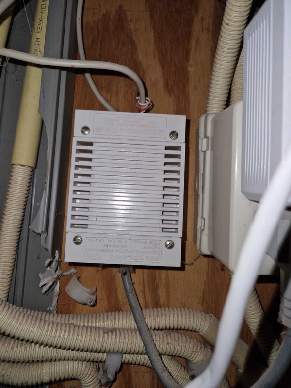

Dag allen,
Ik heb een oud huis gekocht, met een ouderwetse deurbel, en een heel oude meterkast (ga ik later vervangen).
Er zit een losse beltrafo in de meterkast, die op een (gewoon) stopcontact zit aangesloten. De trafo is 8V (zie foto).
Afbeeldingslocatie: https://tweakers.net/i/9AdnBvFKQFy0fmAiB2SJkgpZq5g=/x800/filters:strip_icc():strip_exif()/f/image/HSR7PlIcYbhOF6s9Wr3t4lR1.jpg?f=fotoalbum_large
Het snoer onderaan is de 220V voeding, de snoeren bovenaan gaan naar de bel buiten en de oude gong.
Dit is mijn vraag: is het mogelijk deze 8V-trafo te vervangen door een exemplaar met 16-24V, waar ook de oude gong nog aan kan? Ik zie online wel beltrafo's voor de Nest (bijv. https://www.bol.com/nl/nl...r-kabel/9300000035725931/), maar daarvan gaat er geen snoer uit naar de oude gong.
Een oplossing is wellicht ook om een Nest Mini speaker te nemen, maar dat is dan weer een extra uitgave.
