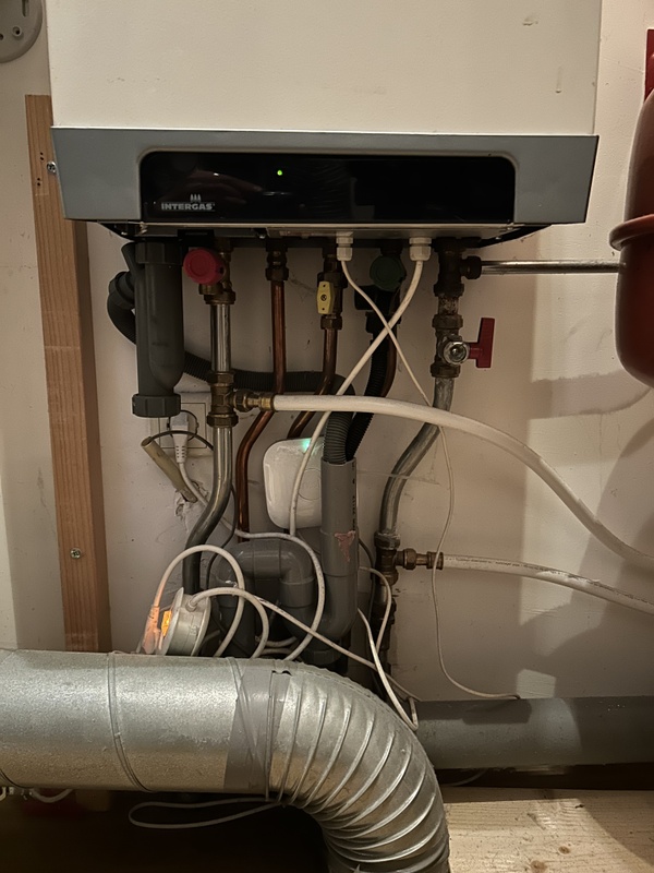

Nu sprak ik vandaag een installateur. Hij gaf inderdaad ook aan dat we de leiding van de ketel naar de badkamer ook even moesten controleren of die wel de 16 l/minuut kan doorvoeren.
Maar hoe kom ik daar achter? Zijn daar standaard maten voor? Vanuit de ketel weet ik niet eens om welke leiding het gaat. Het is een vrij nieuw huis (2009), dus hoop ik dat het wel goed zit (gangbare maten).
Dit is de onderkant van de huidige ketel:
Afbeeldingslocatie: https://tweakers.net/i/9PZl3DmFV_E2nkQ4nbGEFaRS8j8=/x800/filters:strip_icc():strip_exif()/f/image/O4uTThYjTAk8nJ9CEBMah9jZ.jpg?f=fotoalbum_large
Daarnaast gaf hij ook aan dat ik wel een CW6 ketel zou kunnen kiezen (geeft nog meer opbrengst per minuut), maar neemt die hoeveelheid na 10 minuten ook weer af tot CW5. Klopt dat een beetje? Op zich niet erg, aangezien volgens mij CW5 al voldoende is (voor de opbrengst van 16 L/minuut
  • jvanderkroon
  • Laatst online: 19:03
Tweede leiding van links denk ik. Zet de warme kraan open en je voelt het snel genoeg.
Maar je krijgt 2 regen douches toch? Dan heb je dus geen 16 liter maar 32 liter per minuut nodig.
Al meng je wel koud water bij dus niet alles hoeft uit de warme leiding te komen maar wel het grootste gedeelte

afvoer kan je later doen als je de ketel helemaal weghaalt, dan gaat hij voorlopig gewoon de lucht van je zolder gebruiken om op te warmen. als de CV weggaat kan je dat gat hergebruiken (er moet een andere parasol-pijp op het dak komen) en kan men meteen een 2e bijplaatsen. scheelt weer een stuk kosten.
om een kleine richtlijn te geven wat je zal besparen met een warmtpomp is dat je voor elke kuub gas ongeveer 1,5kWh nodig hebt in een warmtepomp met vloerverwarming. dus als je 1000 kuub verstookt per jaar zal je met een warmtepomp ~1500kWh verbruiken ipv gas. ik durf wel te wedden dat de warmtepomp wel een flink stuk goedkoper is. plus de 250~300 per jaar aan vastrecht wat je niet meer hoeft te betalen als je de kraan dichtdraait.
