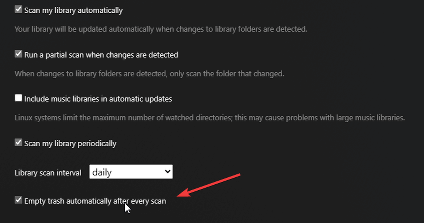

Hoe staan jouw library settings, en dan voornamelijk empty trash?
Afbeeldingslocatie: https://tweakers.net/i/_dm9b7zYLvIvnELSlUyyUovgS40=/full-fit-in/4000x4000/filters:no_upscale():fill(white):strip_exif()/f/image/q0KnSAdqlm5HfVPTa5parX5R.png?f=user_large
Dat bepaald namelijk of reeds verwijderde bestanden zichtbaar blijven in de bibliotheek. Dat kan je overigens ook handmatig per bibliotheek doen via het zelfde menu als waar je een scan aftrapt.

Die instelling staat goed zoals op jouw voorbeeld. De server laat zich nu even niet benaderen. Misschien omdat ik behoorlijk aam het uploaden ben. Als dat klaar is, dan start ik de NAS overnieuw op en kijk ik verder.
