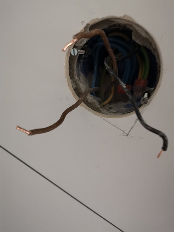

Afbeeldingslocatie: https://tweakers.net/i/XGv6n8kea9faoV4gjvpDQkSEYKQ=/x800/filters:strip_icc():strip_exif()/f/image/pLwAz3XMBGAcpuVtfXwvOA6o.jpg?f=fotoalbum_large

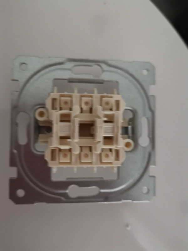

Afbeeldingslocatie: https://tweakers.net/i/QC6wDpmlnnulk2JDsxmSutNtnAo=/x800/filters:strip_icc():strip_exif()/f/image/uol8ztP0qZEqrVdk7oOpcY9P.jpg?f=fotoalbum_large

Twee bruine draden en 1 zwarte.

Twee bruine draden kan je niet gebruiken dat is de fase draad. Je zou bruin en blauw moeten gebruiken en evt zwart als schakeldraad.

Vaevictis_ schreef op vrijdag 15 maart 2024 @ 11:50:
Jawel, bruine doorverbinden aan elkaar en de zwarte draad aan de andere kant v/d schakelaar. De blauwe draad gaat naar de lamp en via de zwarte draad maak/verbreek je de verbinding. In dit geval zit waarschijnlijk een van de bruine aan de schakelkant waardoor die via de schakelaar loopt ipv dat de 2 bruine rechtstreeks zijn doorverbonden.

Ik ben er achter! De twee bruine draden in lasklem gezet en nieuw stukje bruin naar schakelaar probleem opgelost
  • Septillion
  • Laatst online: 08:34
Septillion
Dan had je de afgaande bruine inderdaad op het wisselcontact gezet. Meeste schakelaars hebben ook tweede aansluiting voor hetzelfde punt. Maar die zitten dan direct naast of onder elkaar. Maar die had je dan niet gebruikt.
