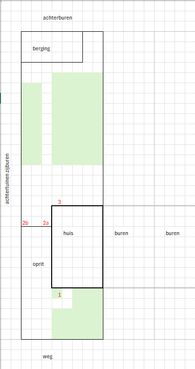

Waar wordt het geinstalleerd?
Dit is nog een afweging. Het betreft een hoekwoning van 5 meter breed, 8 meter lang op een perceel van 8 meter breed en 30 meter lang. 3 opties die ik zie (met WPAC waarden):
1. Voortuin, echter kan ik niet duidelijk vinden of dit mag zonder vergunning (63/58 dB),
2a. Naast het huis, echter is de breedte slechts 3 meter (59/54 dB),
3. Achter het huis, tegen het huis aan (60/55 dB).
Afbeeldingslocatie: https://tweakers.net/i/bkDQuV8GWXNWRWrUm33KJTjXCT0=/full-fit-in/4000x4000/filters:no_upscale():fill(white):strip_exif()/f/image/tIJ99GtrJ6PEwxlz7pnYlEvg.png?f=user_large
