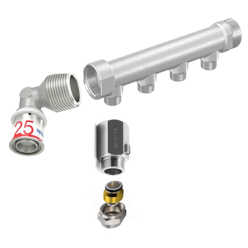

Mijn plan is (was?) Uponor 25 buis -> Uponor knie 25x1" -> verdelers (2x 3 groeps aan elkaar gemonteerd) -> ballofix kraantjes -> Uponor MLC NL 16x1/2" -> Uponor 16 buis. Dus ongeveer dit:
Afbeeldingslocatie: https://tweakers.net/i/UfnHZMTcpTXZQbPKe_Iuwwj5kHE=/800x/filters:strip_icc():strip_exif()/f/image/DlJOS0dmtECBzclpE95hClae.jpg?f=fotoalbum_large
(blindkap vergeten maar die moet er ook nog op natuurlijk)
1. Uponor 25 -> Sanitair verdeler. Ik dacht het is allebei Uponor en allebei 1"; dat komt goed... maar het puntstuk blijkt NPT en de verdeler is BSPP-G (ISO 228-1). Wat voor koppeling is hier dan logisch? Had ik de Uponor S-Press Plus Haakse Schroefbus 25 x 1 moeten gebruiken en dan een blindstop aan de andere kant?
2. als beide kanten BSPP-G is moet er een fiberring tussen als ik het goed heb. ik zie die niet los bij bv warmteservice, zoek ik verkeerd?
3. de ballofix op de verdeler zou moeten passen, allebei BSPP-G. ook daar alleen een fiber ring vinden denk ik?

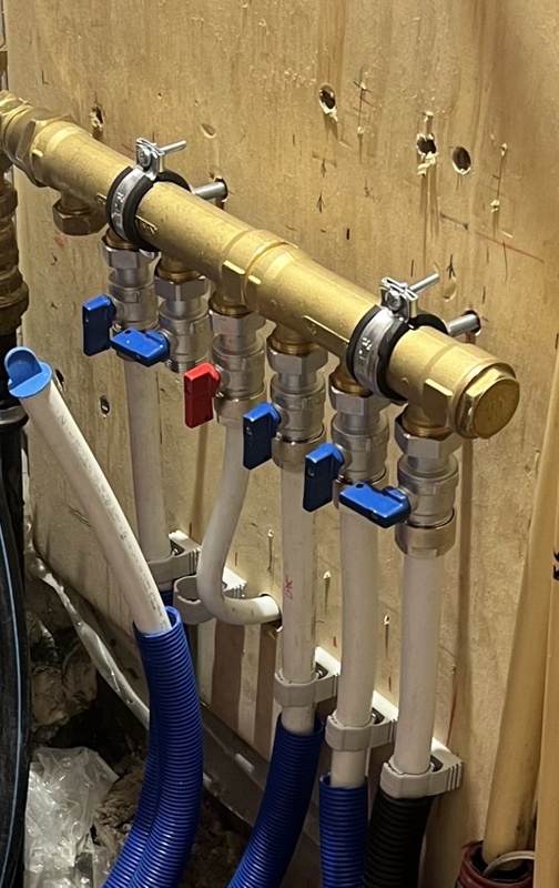

Had eerst ook zo’n uponor verdeler gebruikt maak kreeg daar niet fatsoenlijke afsluit kraantjes voor gevonden.
Daarna maar een messing verdeler gehaald bei heima24: https://www.heima24.de/in...aenge-eurokonus-34ag.html
en deze bolkraantjes erop gezet:
https://alupex.be/Mini-bolkraan-3/4EK-blauw
Deze dan met de juiste EK koppeling uitgerust om direct de unonor buis erin te klemmen.

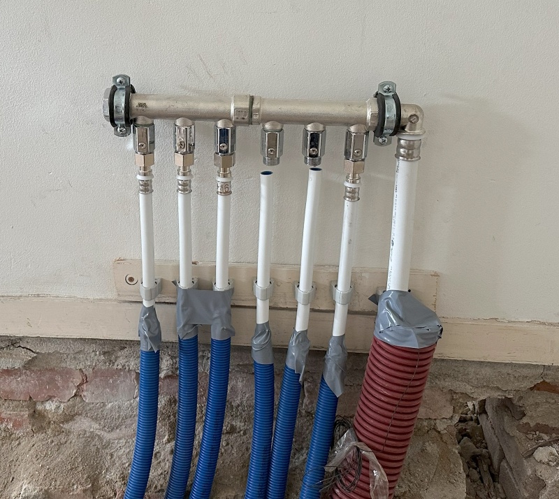

Ziet er netjes uit! Ik ben voor 'Ballofix' kraantjes gegaan in combinatie met twee-delige Uponor koppelingen en dan op 2 gekoppelde Uponor verdelers. Dit is het tussenresultaat (zoals je ziet zijn er twee groepen nog niet aangesloten):

Dank voor je heldere uitleg. Ik heb nu de het haakse puntstuk met BSPT in de BSPP Uponor verdeler gedraaid met wat Kolmat Easy Seal en het zit perfect.
