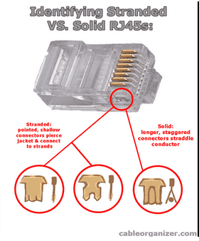

Ben(V) schreef op woensdag 13 maart 2024 @ 23:46:
RJ45's kun je alleen op kabel met soepel aders knijpen terwijl je LSA's (wcd of patchpanel) alleen op kabel met stugge aders kunt gebruiken.
Ja, het is beter (als je het doet) om RJ45's op soepele aders te knijpen, maar er zijn RJ45's speciaal voor stugge kabels. De 3 aansluit puntjes van deze connector verspringen iets waardoor de stugge kabel er tussen komt te liggen en niet er doorheen prikken.
Overigens ben ik de tel kwijtgeraakt hoeveel RJ45's (op soepele kern) ik wel niet heb geknepen zonder problemen. Een goede tang en de juiste RJ45 maakt veel verschil :)

Nnoitra schreef op donderdag 14 maart 2024 @ 13:23:

Afbeeldingslocatie: https://tweakers.net/i/7fHTnYH9fjeTHCyM0RZ46DiML1Q=/full-fit-in/4000x4000/filters:no_upscale():fill(white):strip_exif()/f/image/TRWoPFRuteZXJN608Be6mDp3.png?f=user_large
https://www.cableorganize...cles/rj45-plugs-boots.php
Het complete verhaal.
Kennis lukte het ook niet om goede verbindingen te maken, andere RJ45 besteld en geen problemen meer.
