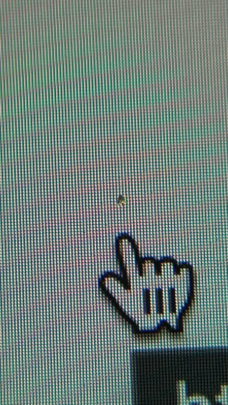

Zojuist kwam ik erachter dat het scherm van mijn MacBook Air M2 een aantal (op het oog) dode pixels heeft. Geprobeerd schoon te maken met een brillendoekje, maar geen resultaat. Daarna kwam ik erachter dat deze deukjes ook zichtbaar zijn als de MacBook uit staat, waardoor het dus niet aan de pixels zelf ligt. NB ik ben hier altijd erg zuinig mee omgegaan dus ik ben er zeker van dat het niet aan broodkruimels of andere gekke dingen ligt. Misschien aan minuscule stofdeeltjes, maar niks meer dan "voorzichtig normaal gebruik".
Gelijk met Apple gebeld en afspraak ingepland. De website van Apple zegt dat er geen garantie op het product meer zit (gekocht bij Apple zelf, eind 2022), terwijl ik op andere plekken lees dat door EU-regelgeving 2 jaar garantie op dit soort producten geboden wordt. De Apple-medewerker aan de telefoon bleef hier nogal vaag over, en de conclusie was dat de garantie afhangt van de aard van het probleem. Kan iemand hier verder licht op schijnen?

Deze putjes heb ik ook in de MacBook Pro gehad op de M1 Max. Het lijkt te komen door het feit dat het scherm zo ongelofelijk dun is. Dit fenomeen wordt 'exploded pixels' genoemd. Er komt zoveel warmte van het scherm vrij, dat je daardoor een soort van heel kleine gaatjes in je scherm krijgt.
Apple heeft dat meerdere keren gratis gerepareerd, want het gebeurde om de twee maanden wel dat ik deze rare putjes in het scherm had. Maar ik had altijd Apple Care+ en hoefde geen eigen risico te betalen. Hoe het met garantie zit, weet ik niet. Wel werd ik een keer wakker met een enorme deuk in mijn scherm. Dat kon ik niet plaatsen, want ik had hem toch goed weggelegd? Toen bleek dat mijn broer per ongeluk de MacBook in sleeve had laten vallen. Daar heb ik wel eigen risico over moeten betalen. Dat heeft mijn broer uiteraard netjes vergoed. Maar verder werd alles wel gratis onder Apple Care gerepareerd.

Ik zou bij het aanmelden van de reparatie echt de term 'exploded pixels' gebruiken. Dat hielp bij mij in ieder geval wel.

Goede ervaring met de Apple Store. Medewerker zag de pixels en zei dat de MacBook verder in zeer goede staat is. Het scherm wordt vervangen onder het Europees consumentenrecht. Dank voor alle reacties!
