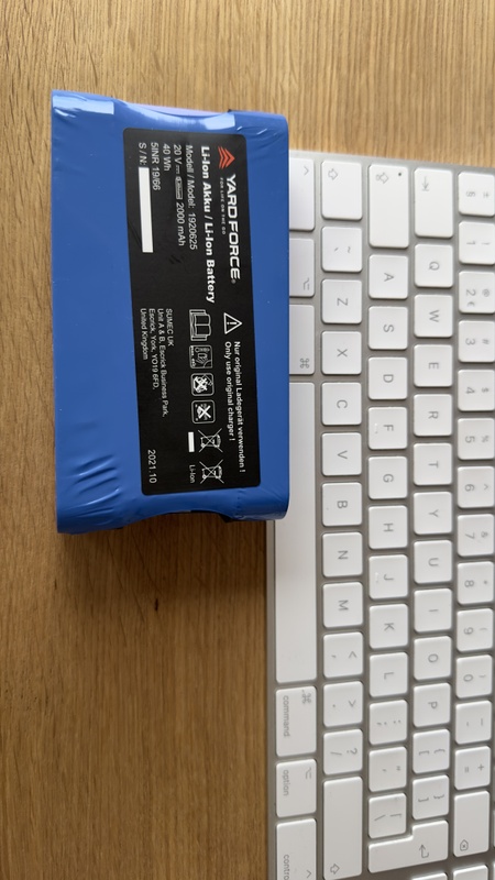

Waar vind ik deze batterij?
  • Boinkie
  • Laatst online: 08:27
Ik heb hier een batterij uit een Yardforce 400RiS grasmaaier. Li-ion akku model 1920625, 20v, 2000mAh en 40Wh. Aansluiting is te zien op de foto. Ik heb mijn vriend google raad gepleegd maar ik kan geen vervangende batterij vinden met dezelfde capaciteit. Garantie doen ze niet aan bij Yardforce dus ik moet het zelf oplossen. Ik vind wel dergelijke batterijen maar dan 18,5 volt. Kan dit ook werken?
https://www.123accu.nl/Tu...84-85-28-02-p1528474.html
Afbeeldingslocatie: https://tweakers.net/i/nA-G8CQumdbV5w3ApIMw1hyn0zw=/x800/filters:strip_icc():strip_exif()/f/image/Q18uXVLdw3eEmYGHze6YQLty.jpg?f=fotoalbum_large
Afbeeldingslocatie: https://tweakers.net/i/lhaOZpRg9QUWHh0fVYsKrYIEOKI=/x800/filters:strip_icc():strip_exif()/f/image/H8wMpV1Z8mIW2235CbQLCDZJ.jpg?f=fotoalbum_large

  • TBTL
Tel het aantal cellen, dat bepaalt de spanning. Elke cel is 3,6 - 4,0 V. Het zijn er denk ik vijf in de gangbare maat 18650 (18 x 65 mm)?
18,5 en 20 V zouden wel eens op dezelfde accu kunnen duiden, slechts bij een andere ladingstoestand gemeten. DeWalt verkoopt zijn accuschroefmachines bijvoorbeeld in Nederland als '18 V' en in Amerika als '20 V MAX'.
Mocht je de losse cellen vervangen, let er dan op dat je cellen kiest die genoeg stroom kunnen leveren. Dat is wat anders dan de capaciteit. Mocht je de complete accu vervangen, let dan op welk pinnetje in de stekker wat betekent en of dat overeenkomt met je oude accu. De plus- en minpool zijn makkelijk te vinden met een multimeter, maar vaak zit er nog minimaal een andere aansluiting.
[ Voor 54% gewijzigd door TBTL op 13-03-2024 13:12 ]

  • Boinkie
Exception schreef op woensdag 13 maart 2024 @ 12:53:
Op Amazon? Het type van de grasmaaier staat er tussen lijkt het.
Dank je, ik ga deze wel even proberen.
Heb de blauwe folie eraf gehaald. Daar zitten inderdaad 5x 3.7v batterijen in wat op 18,5 uitkomt.
  • Boinkie
TBTL schreef op woensdag 13 maart 2024 @ 12:54:
Heb de blauwe folie eraf gehaald. Daar zitten inderdaad 5x 3.7v batterijen 18650-20p in wat op 18,5 uitkomt. Ik heb nu een vervangende batterij bestelt. In principe voor dezelfde fabrikant.. Ik zal het stekkertje controleren.
