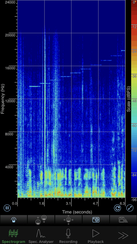

Voor een beetje spoorzoeken kan je gebruik maken van de app SpectrumView op iOS, daarmee krjig je een grafische weergave van de frequenties van het geluid dat de microfoon van de telefoon oppikt:
Afbeeldingslocatie: https://tweakers.net/i/2uHvJ38tBsGnsebDRJnV716icTA=/x800/filters:strip_exif()/f/image/jSD0rm0AxBKQW6DgP7Wmg5gY.png?f=fotoalbum_large
Je kunt het bereik ook instellen op de lage frequenties:
Afbeeldingslocatie: https://tweakers.net/i/KwxundIBY2dnLqFBAXPbYNdvHBg=/x800/filters:strip_exif()/f/image/QaiEUBvS7q9uprwvK8feYzfZ.png?f=fotoalbum_large
De herhaaldelijke rode plek rond 125Hz is de basedrum van een liedje op de radio. Dus ook in de lage frequenties pikt deze app dat heel aardig op.

@Marcella4 : hoe zie je dat praktisch voor je? Je buren werken nu niet mee, je doet iets met micro's en/of apps, daar rollen dan een paar screenshots uit zoals in de post van @naarden 4ever en dan?
Dan ga je daarmee naar de buren en zegt: zie je wel! deze kleurtjes en lijntjes bewijzen dat het wel degelijk jullie warmtepomp en/of airco is?

Laten we beginnen bij het feit dat er last is van een laagfrequent geluid, en dat er een vermoeden is dat deze bij de buren vandaan komt. Lijkt mij handig eerst wat meer duidelijkheid over de daadwerkelijke bron van het geluid te krijgen.
Ja, dat lijkt mij wel de meest vanzelfsprekende eerste stap. Je zult altijd eerst moeten proberen het zelf onderling op te lossen. De autoriteiten erbij halen is nooit de eerste trede in de trap der escalatie.

ik heb het niet zozeer over escalatie, maar meer over interpretatie.
"Mijn app zegt dat jouw airco lawaai maakt. Geloof je me niet? Hier is een diagram met kleurtjes, lijntjes en cijfertjes"
Ik zou een boel vragen hebben als mijn buren daar mee afkwamen.

Dat is toch ook prima? Als je eenmaal zeker weet waar het vanaf komt weet je ook met wie je in gesprek kunt gaan, en dan kun je voorstellen om bijv. een meting te laten doen door de gemeente of om het betreffende apparaat even uit te zetten om aan te tonen dat het geluid dan wegvalt
