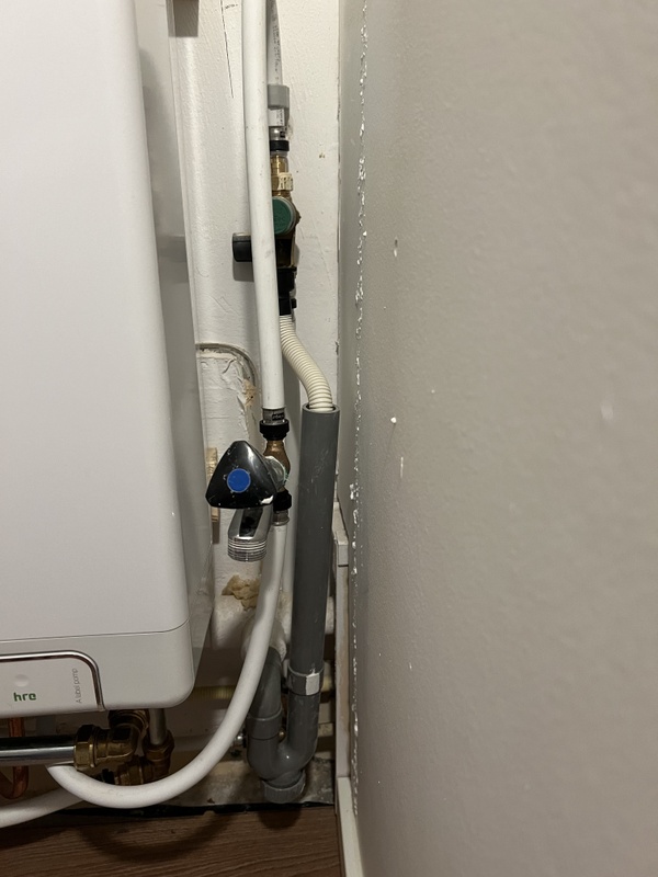

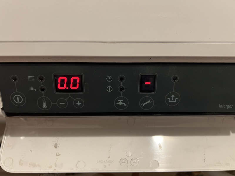

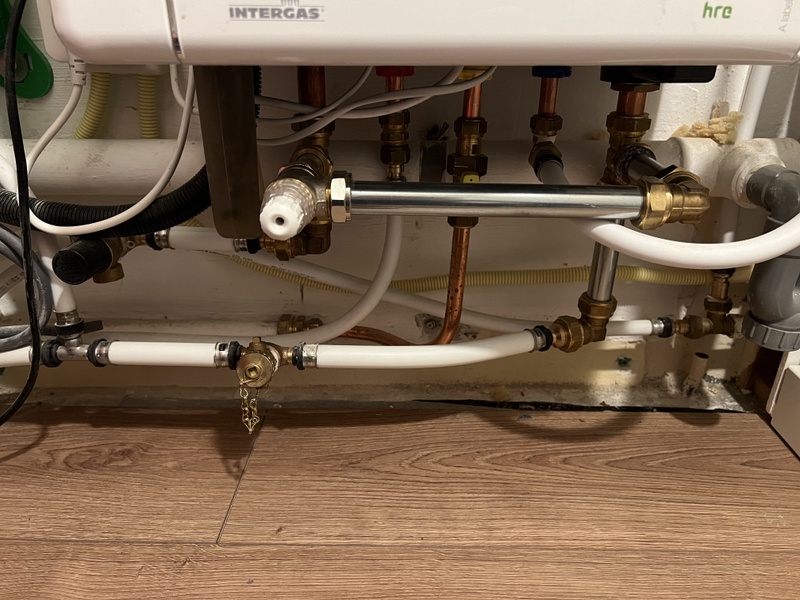

Onze Intergas ketel heeft moeite om warm te worden, en we zien nu de waterdruk op 0.0 staan.
Ik wil hem daarom graag bijvullen. De waterkraan zit rechts, maar waar vind ik de vulkraan om hem op aan te sluiten met een slang?

onderste foto, onderste leiding in t midden. draai dat ronde dopje er af. kun je daarna gebruiken op het vierkante palletje er bovenop als een soort hendeltje.
edit: hier vanaf ~0:43 een voorbeeld, dan is t logischer: YouTube: Vloerverwarming vullen en ontluchten | Technea | Variotherm

Klopt wat hierboven staat. En dan opvullen tot boven de 1,5 bar (1,8 ofzo, niet hoger). Wel proberen de waterslang zo vol mogelijk te hebben, dus alle lucht er uit.

Bij deze Intergas ketels moet je de ketel uitzetten om de waterdruk op het display te krijgen, dus niet ergens in de instellingen. Even kort op het aan/uit knopje drukken en je ziet je waterdruk.
  • FelixForte
  • Registratie: Maart 2020
  • Laatst online: 30-03-2025
Hij staat uit en geeft 0.0 aan. Ik heb de CV monteur inderdaad gebeld. We hebben de ketel pas 1.5 jaar. Recent begonnen we met douchen te merken dat de waterdruk minder was en hij soms niet volledig warm wordt

Lekker aangesloten ook met 16mm alupex....
  • Frappuccino
  • Registratie: Maart 2015
  • Laatst online: 14:20
hesselbeertje schreef op zondag 17 maart 2024 @ 19:08:
Ik ben geen cv monteur maar ik zou me schamen als ik zo iets zou maken.
