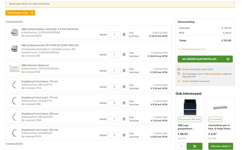

- 2 polige hoofdschakelaar vervangen voor 4 polige
- 2 aardlekschakelaars naar links opschuiven
- 3 fase aardlekautomaat rechtsonder
- Eventueel 4 nieuwe draden in de kookgroep leiding als de meter vervangen is en er is 3-fase aangesloten door netbeheerder.
- nieuw abb stikkervel
- tijdelijk een bruggetje op de hoofdschakelaar welke de netbeheerder weer weghaalt.
Voor een paar 100 euro ben je klaar.
Dit zou een volledige nieuwe kast dan kosten, zoals ik hierboven opsom: (maar je hebt niet alles nieuw nodig)

En in losse onderdelen:
Afbeeldingslocatie: https://tweakers.net/i/BDvooRWpE5sgJfxaRKzrAhHcIhQ=/800x/filters:strip_icc():strip_exif()/f/image/utkEiFOBijHlx4ke9PKNTBQQ.jpg?f=fotoalbum_large

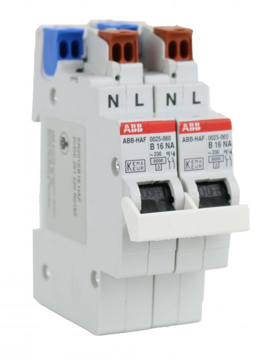

Tussen groep 2 & 3 een 4P aardlekautomaat, hoofdschakelaar vervangen voor 4P. Paar Y-touwtjes maken zodat de 4P aardlekautomaat en de twee bestaande aardlek samen in de hoofdschakelaar passen. Als de netbeheerder langs is geweest mag je de draden over zetten van groep vier naar K1 en aan de kant van de oven de stekker ombouwen naar 3P+N in plaats van 2P+2N.
Hoor graag van anderen waarom dit niet mogelijk is.

Is het busboard? Ik heb de kast bij mijn ouders omgebouwd door een nieuwe 3 fase busboard erin te klikken en daar wat nieuwe onderdelen op te zetten zoals een 4 polige hoofdschakelaar en een derde aardlek.
https://www.sandervunderi...laars-2-polig-120313.html

Ik vermoed een busboard met plaats voor 2x 6 units (op de bovenste rij).
Hoofdschakelaar vervangen voor 4p exemplaar. Brug/Kam tussen L1, L2 en L3.
De 2 ALS's verdelen over 2 fases (één fase blijft dan vrijwel onbenut, alleen voor de oven).
3f alamat plaatsen en met kam doorverbinden vanaf de HS.
Huidige bedrading van de kookgroep doormeten en juiste kleuren op tapen.
Vergeet ik nog iets?
Kan gemakkelijk voor de helft van de prijs.

Ja , busboard vervangen voor 3-fase busboard. En dan is het plaatsen van een nieuwe voorbedrade 3F kast gewoon sneller voor een elektricien.

Ik denk dat je wel met een sluitend verhaal moet komen om ruim 1200 euro in rekening te brengen voor "wat er nodig is" om een 3-fase fornuis in gebruik te kunnen nemen. Ik ben dan heel benieuwd waar al dat geld in gaat zitten, want als je dan "uit gemakzucht" een heel nieuwe kast plaatst onder het motto "is nauwelijks duurder", dan vraag ik me af waar dat dan op gebaseerd is.
1 op 1 vervangen en op bestaande bedrading de kookgroep vervangen door een krachtgroep, dat kan ik haast zelf. Wat haal ik dan in huis als ik het niet zelf doe? We hebben het hier over 4 groepen en een kookgroep. Dan zou ik wel willen weten waar die krappe 700 euro arbeid in gaat zitten.
  • jobr
  • Laatst online: 26-07-2025
Kijk ook eens hier: https://zeemanelektro.nl/...enkasten-installeren.html
Eind vorig jaar voor 1072 euro een compleet nieuwe groepenkast Eaton (3 rijen voor toekomstige uitbreidingen) met 9 groepen, een krachtgroep en 3 fase kabel met perilex naar de keuken. En 10 jaar garantie. Ook zegelrecht.
Goede ervaring mee (2 keer)
Je zou hun ook kunnen vragen om een offerte om de bestaande kast om te bouwen.
