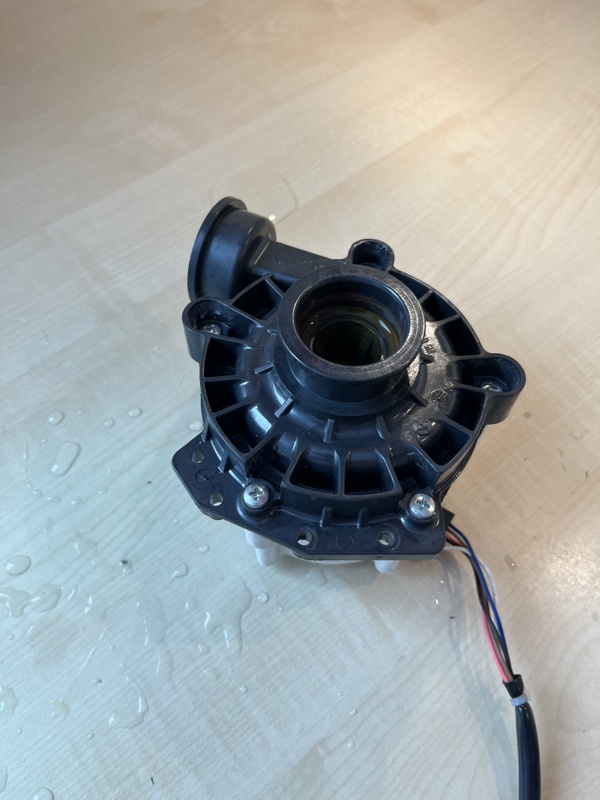

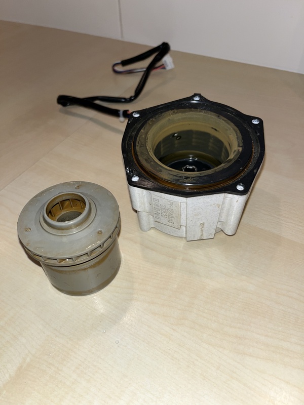

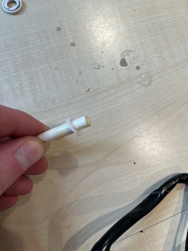

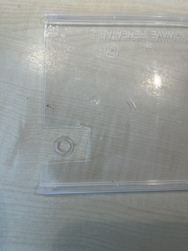

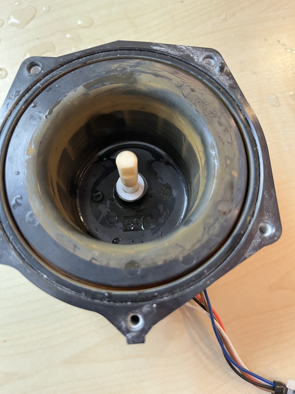

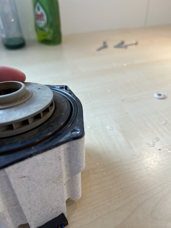

Ik had recent bij mijn WH-MDC09J3E een vergelijkbaar probleem. Heeft 1,5 jaar goed gewerkt en nadat ik laatst de druk van het systeem af gehaald had voor onderhoud kreeg ik na opnieuw druk erop gezet te hebben de H20 foutcode. De pomp gedemonteerd bleek de rotor muurvast te zitten. Na wat wrikken deze uiteindelijk los gekregen en dacht aanvankelijk dat hij door wat vuil klem is komen te zitten. Maar na installatie van de pomp en een paar minuten draaien weer de H20 foutcode. Nogmaals gedemonteerd en toen viel me op dat de rotor of het schoepenwiel makkelijk klem lijkt te lopen op de behuizing. Ik heb uit het deksel van een chineesbakje (0,5mm dik) een cirkel geknipt met een gat van 8mm en dat tussen de behuizing en het onderste teflon ringetje geplaatst, zodat er net wat meer ruimte tussen het schoepenwiel en de behuizing komt. Hij loopt nu niet meer klem en er zit nog genoeg speling op het geheel om soepel rond te kunnen draaien. Draait nu weer als een zonnetje.
Pomp gedemonteerd:
Afbeeldingslocatie: https://tweakers.net/i/HXN3xAiuclp0otA3qW-r3NCBk7g=/x800/filters:strip_icc():strip_exif()/f/image/AjEE4N4wKDpNSUB0cAiFEQnR.jpg?f=fotoalbum_large
Spacer:
Afbeeldingslocatie: https://tweakers.net/i/Gh0u2gBoHm7tTyaqb33J8iezK8Y=/x800/filters:strip_icc():strip_exif()/f/image/4SKtxxVWX9nXZzSbfprmZKNO.jpg?f=fotoalbum_large
As met spacer onder bestaande teflon ring:
Afbeeldingslocatie: https://tweakers.net/i/b91g9v1XNKVD9OLDJdaGipYe4FM=/x800/filters:strip_icc():strip_exif()/f/image/T1nBarrPy00OTlDGs2Yqfw0L.jpg?f=fotoalbum_large
Afbeeldingslocatie: https://tweakers.net/i/GeRcvSeX_KbB9lqgI02j26_mrcQ=/x800/filters:strip_icc():strip_exif()/f/image/gSCb9MiKYqGKgOIve7wStv0u.jpg?f=fotoalbum_large
Schoepenwiel en onderkant van rotor hebben nu iets meer speling:
Afbeeldingslocatie: https://tweakers.net/i/o7EhjCW4E1OsV5iC6Lf2Jj2zUj8=/x800/filters:strip_icc():strip_exif()/f/image/VPxJmVuMZlqX1QK5gNaTfcNx.jpg?f=fotoalbum_large
Afbeeldingslocatie: https://tweakers.net/i/Qe0w3sO3GCXiC3EJY8NiQAvBCEk=/x800/filters:strip_icc():strip_exif()/f/image/40m1I9CLVIOZU8aV1WddmcPC.jpg?f=fotoalbum_large
