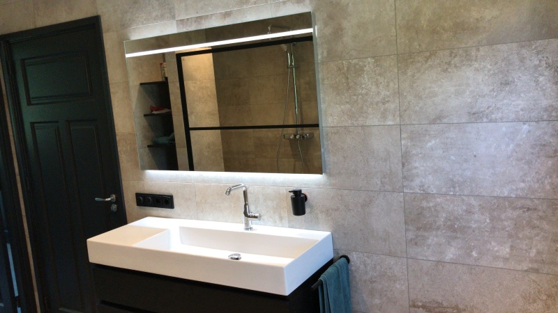

Ik snap je punt m.b.t. de wasbak volledig. Wij hebben daarom zelf toen gekozen voor een 1,5 wasbak. Zie foto ter verduidelijking. Let op dit is direct na plaatsing dus nog niet vol geplaatst met tandpasta, tandenborstel, gel etc. Maar wij zijn zeer blij met de extra mogelijkheid om spulletjes neer te zetten.

EdwinC schreef op dinsdag 12 maart 2024 @ 14:23:
Ik snap je punt m.b.t. de wasbak volledig. Wij hebben daarom zelf toen gekozen van een 1,5 wasbak. Zie foto ter verduidelijking. Let op dit is direct na plaatsing dus nog niet vol geplaatst met tandpasta, tandenborstel, gel etc. Maar wij zijn zeer blij met de extra mogelijkheid om spulletjes neer te zetten.
Wat zijn de afmetingen van jouw badkamer als ik vragen mag? Ziet er qua indeling en met het raam op dezelfde plek een beetje hetzelfde uit. Ook mooie tegels overigens!

Uhmazing schreef op dinsdag 12 maart 2024 @ 14:51:
Thanks voor het compliment. Het geheel zit er intussen 4 jaar in en we zijn zeer tevreden met het resultaat inderdaad!
Afmetingen zijn volgens mij ongeveer 2,5*4 meter.

Matadores schreef op woensdag 13 maart 2024 @ 08:54:
vraagje: waar zijn de plankjes in de nis gekocht, waar de handdoeken op liggen?
Die heb ik zelf gemaakt uit planken uit een oude eiken kast. Eerst de planken laten schaven, hierna op maat gezaagd en gelakt in de juiste kleur.
De planken heb ik gevonden via marktplaats.

EdwinC schreef op woensdag 13 maart 2024 @ 08:58:
En de planken zijn goed beschermd tegen het vocht in de badkamer? Of merk je dat ze ondanks de laklaag nog wel wat te voorduren krijgen?

Wij hebben ook lang zitten dubben over een indeale indeling en zagen ineens bij een bouwmarkt een indeling waarmee we veel ruimte creëerde en toch een bad erin konden zetten. Wellicht is dit voor jou ook een optie?
Afbeeldingslocatie: https://tweakers.net/i/2Ujrgyoo601eUuBTJRu6bcKMAhA=/full-fit-in/4920x3264/filters:max_bytes(3145728):no_upscale():strip_icc():fill(white):strip_exif()/f/image/oihwzHwImjiY16YVCbjoWA8s.jpg?f=user_large
Dit kan jij ook realiseren eventueel, maar wellicht met een minder breed badmeubel, maar inderdaad, hoe belangrijk zijn 2 kranen en een brede kast? Wij vonden een bad veel belangrijker en hebben nu een meubel van 60cm breed, wat ook breed genoeg is.
