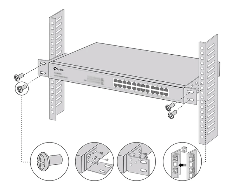

19 inch is ~48cm. 13 inch is ~33cm. Deze beugeltjes overbruggen dan die 15cm verschil?
Want als je hem monteert zoals op onderstaand plaatje wat ze erbij hebben gezet ga je die 15cm verschil niet opvangen?
Afbeeldingslocatie: https://tweakers.net/i/PI4EFxs65dsi8k7GKZPFM3mYlFc=/full-fit-in/4000x4000/filters:no_upscale():fill(white):strip_exif()/f/image/qlQYdg3x1wIuW7xzQY460kQu.png?f=user_large

Gewoon van die rack "beugeltjes" regelen (zoals in het laatste plaatje)
en kwartslag draaien. Dan schroef je de switch zo tegen een wand.
Zie plaatje van @LennartTW94 de montage omcirkelde optie - naast die kooimoer.
