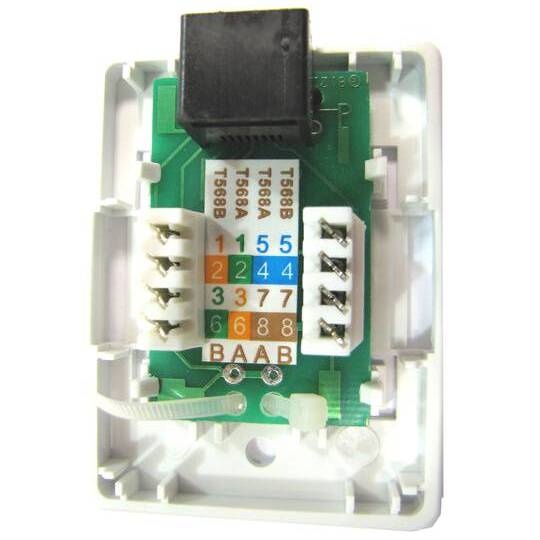

Ik ben er een tijdje uit geweest, weet iemand wat dit betekent?
Volgens mij werkt dit niet goed, dacht dat remote signal ook 1 tot 8 zelfde als master moet zijn !
Master zit in de meterkast, remote in de inbouw/muur ...
Alvast bedankt..

MCP cloud schreef op dinsdag 12 maart 2024 @ 15:52:
Heb deze besteld ...geen manual zit erbij blijk :? t
Weet iemand kleur code wat waar ? Alvast bedankt ..
je moet aan beide zijdes dezelfde codering aanhouden dus of de A of de B, dus als je aan beide zijdes dezelfde outlet hebt, die afstemmen. Heb je misschien in de meterkast een normale stekker zitten en hebben ze bv aan de muur zijde de stekker eraf gehaald dan zitten er nu mogelijk een A en B schema door elkaar.
Het makkelijkste is danwel op de kabel te kijken of er een A of B code op staat of anders op internet beide schema's opzoeken en vergelijken met de kabel die afgemonteerd is.
https://incentre.net/ethernet-cable-color-coding-diagram/

Klopt, pair 1/2 en pair 7/8 zitten omgedraaid aan de kant van de ontvanger

LAD93 schreef op dinsdag 12 maart 2024 @ 07:33:
Afbeeldingslocatie: https://tweakers.net/i/obJEgJGfRHwwro7NFkknR3sZ_L4=/full-fit-in/4920x3264/filters:max_bytes(3145728):no_upscale():strip_icc():fill(white):strip_exif()/f/image/VszgTKBBCnXrngmamCt5SFGr.jpg?f=user_large

Eboman schreef op dinsdag 12 maart 2024 @ 16:03:
Erg bedankt.......ben er een tijdje uit..... :) onverwachts moest ik een kabel maken voor moeders.....ivbm verhuizing.
