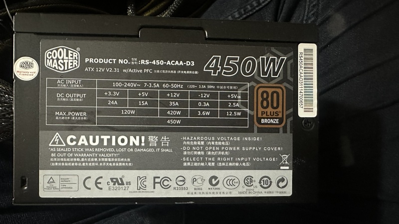

Wat is het merk en type van de 450w voeding?

Afbeeldingslocatie: https://tweakers.net/i/vrTOC4hBUCrRkjKEWgo_PMH-KP0=/800x/filters:strip_icc():strip_exif()/f/image/3W7IWuKC7AdXTJgoWfvrSRQb.jpg?f=fotoalbum_large
Gebruik die nu in mijn huidige pc die ik door deze wil laten vervangen
  • PilatuS
Dat model voeding is meer dan 10 jaar oud. Niet aan te raden om nog te gebruiken in een nieuw systeem.

Is het niet veilig of gewoon niet zuinig, heb je een aanrader?

PilatuS schreef op maandag 11 maart 2024 @ 23:30:
Ik zou niet blindelings het gebruik van een voeding afraden enkel om de leeftijd. We weten niks over hoelang deze gebruikt is of dat die misschien uit een oude voorraad komt.
Daarbij is het een 80+ Bronze dus in ieder geval een zekere mate van zuinigheid, waardoor minder restwarmte en minder slijtage aan de onderdelen.
Ik raad aan om vooral te kijken naar het stroomverbruik van de nieuwe setup en op basis daarvan te kijken of deze nog voldoende is.

Als je budget het toelaat zou ik overwegen om de voeding te upgraden naar een 650W, dan heb je wat meer speling. Bij voorkeur een Seasonic, als je mag kiezen.
Je huidige 450W kan wel maar het houdt niet over, en aangezien je van plan bent je videokaart in de toekomst te upgraden zeker geen onverstandige keuze om de voeding te upgraden.

NaoPb schreef op dinsdag 12 maart 2024 @ 01:14:
De veel geraadpleegde PSU tier list is het niet eens met je. Zij adviseren te vervangen als
Any units released more than 12 years ago, bought more than 10 years ago, or made for ATX spec v2.2 or earlier due to the age of design and components
Deze Cooler Master GX 450W uit 2011 voldoet hieraan, breng hem naar het milieu plein.

Sws is elke voeding met groepsregulatie niet aan te raden icm recente hardware. De spanningsregeling is daarvoor veel te slecht. Alleen al om die reden is vervangen verstandig. Daarnaast zal de ripple van zo'n oude voeding ver buiten specificatie gaan. Hoge ripple sloopt componenten dus ook daarom vervangen.
