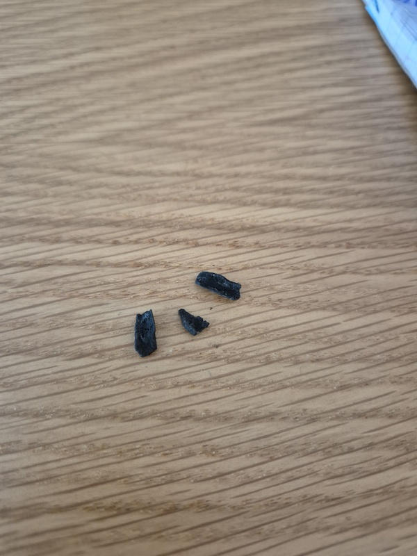

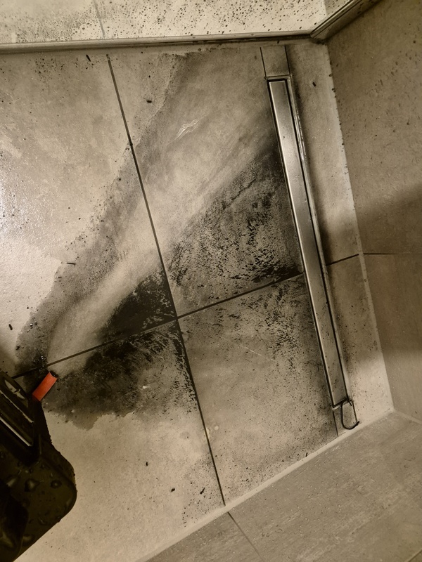

Overigens, de hoeveelheid vervuiling vond ik wel extreem voor de leeftijd van het systeem (2015).
Afbeeldingslocatie: https://tweakers.net/i/dMjPHOYi5xROMSIVcIDrI92gojU=/x800/filters:strip_icc():strip_exif()/f/image/pSzJrPICG79msfSwhNyrrU5Y.jpg?f=fotoalbum_large
Wat er uit één van de zes radiatoren kwam...
