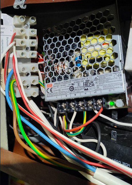

Ik heb m'n oude 30 jaar oude 30w 12v omvormer vervangen met een 50w omvormer een echte MEAN WELL LRS-50-12 deze voed het waterpompje van m'n caravan.
De oude omvormer maakte een lage toon brom maar de nieuwe meanwell maakt een hoge pieptoon dus ik schiet er weinig mee op.
Hoe krijg ik een stille omvormer? Ik zit er aan te denken om maar een laptopvoeding van de kringloop te halen anders weet ik het ook niet meer. :|

Bromtoon; dat is dan een trafovoeding geweest. Bromtoon op frequentie van het net, 50 Hz. Nu een schakelende voeding, die willen zeker bij lage belasting in (onder andere termen ook bekend) pulse-skipping mode oid gaan, waardoor je van die lekkere pieptoontjes krijgt ja. Wel zo efficiënt. Ook wel zo vervelend.
Soms helpt het al om een paar mA aan belasting toe te voegen, een LEDje met een weerstandje ofzo. Anders zit de oplossing hem waarschijnlijk toch in een andere voeding. Eentje die dus ook bij lage belasting stil is. Maar dat hangt volledig af van de layout van de printplaat, het ontwerp en zelfs de spoelen/condensatoren die ze erop hebben gezet.

Waar vind ik zo'n stille omvormer? Want er zitten al lampjes op en dat helpt niet.

Ik gebruik gewoon een 12v led voeding voor het dompelpompje. Werkt prima en doodstil. Deze heb ik: Led voeding

Ok ik zal die wel proberen hopelijk is de led voeding wel stil.

g-j-t schreef op dinsdag 12 maart 2024 @ 06:02:
Deze voeding van jou geinstalleerd en het is DOODSTIL ;) Veel dank voor de aanbeveling!!!
