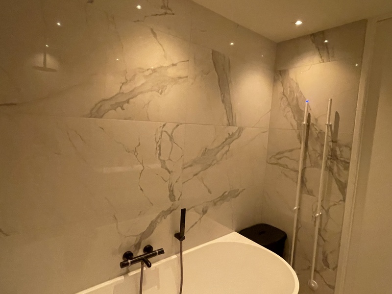

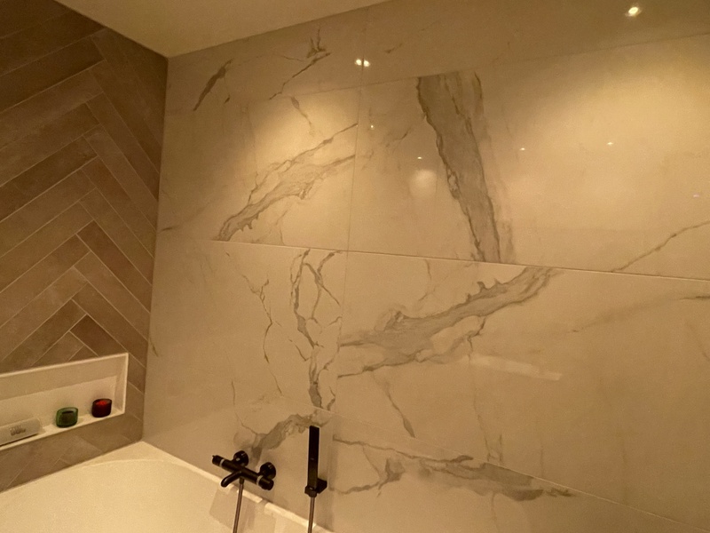

Beste tweakers,
Graag hoor ik jullie mening over het tegelwerk (uitlijnen) in onze nieuwe badkamer. Het betreft een 60x120 marmer tegel verwerkt in een badkamer. Op de foto zien jullie hoe de tegel verwerkt is op 2 wanden. De rechterwand is 2m60 de overzijde is 2m99. Het oogt in onze optiek nogal druk door de verschillende snijmaten die toegepast zijn. Benieuwd hoe jullie daar naar kijken.
Ten tweede een foto van de tegel die wij in de winkel gekozen hebben versus het eindresultaat. Is dit het zelfde product? En had de verkoper moeten waarschuwen voor veel donker grijze tinten die niet in de sample tegel zit?
Dank voor jullie hulp

Smaken verschillen, maar dit is gewoon lelijk. Ik moest echt een aantal keren goed kijken hoe überhaubt de muren liepen, het is net alsof je in een nis kijkt.
Overigens valt de tegelzetter niks te verwijten, de tegels zitter er perfect op.
Dat er een onmogelijk patroon in zit om er iets 'leuks' van te maken, daar kan hij natuurlijk niks aan doen.

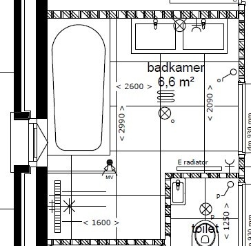

Veelal leg je de tegels zodanig dat het 'rest' niet het eerste is wat je ziet als je de ruimte in loopt.
Als ik de foto en plattegrond goed interpreteer hadden ze juist beter in die hoek kunnen beginnen, dat je in de douchecabine en achter de spiegel (om de hoek) minder goed uit komt, is dan minder raar?
2600/1200 en 2990/1200 komen beide inderdaad niet heel mooi uit, 20cm en 59cm strookjes tegenover 120cm zien er dan heel dun uit.
En andersom is de korte strook boven ook wel raar, als je dat als rand onderin had (met stuk plint?) zou het minder storend zijn?
Maar ja, op zich wel logisch dat ze onderaan beginnen?

J.Klepzeiker schreef op maandag 11 maart 2024 @ 17:13:

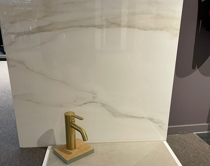

Dat is niet hetzelfde product imo. Ik heb ook zulk soort tegels en de mijne lijken veel meer op jouw sample. Het is ook niet alsof het een natuurproduct is -- dit soort tegens hebben gewoon een soort print er op a la laminaatvloeren.
Dat gezegd hebbende: ze hangen nu al aan de muur; dat is wel een beetje laat om hier achter te komen. Je had bij ontvangst van de tegels moeten checken of het was wat je verwachtte.

260 is tegel van 120 in t midden en beide kanten een snijstuk van 70 als.je t symmetrisch uitlijnt. 299 is het zelfde met snijstuk van 89,5. Dat lijkt aardig te kloppen op de foto. dus ik de k niet dat je de tegelzetter iets kan verwijten...

Volgens mij is je titel een beetje misleidend, de uitlijning van de tegels is gewoon netjes. De tegelzetter heeft ze er goed ingezet, geen dun strookje onder of boven of aan de zijkant.
Probleem is dat de winkel niet duidelijk heeft gemaakt welke soort patronen op de tegels hadden kunnen zitten. Geen enkel tegelzetter had dit netjes kunnen krijgen, het was hooguit minder lelijk geworden.
Bij laminaat wordt er vaak duidelijk aangeven hoeveel unieke patronen er in een bepaalde serie zitten.
En als je op het internet een beetje zoekt bij leveranciers zie je bijna altijd een overzichtsfoto van hoe een hele muur eruit ziet.
Ik denk dat je vooral bij de winkel moet zijn, die hebben je verkeerd voorgelicht en daardoor heb je iets gekregen wat je niet had kunnen voorzien. Jij bent immers (juridisch gezien) de domme consument en de verkoper de professional.

Dit kan inderdaad nooit dezelfde soort tegel zijn.
Tegels hebben tint verschillen enzo, maar zulke grote verschillen met het voorbeeld uit de winkel? No way

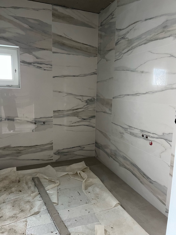

Het sample lijkt erg op de tegels die wij hebben in de badkamer en toilet. Zie hieronder onze foto’s.
De tegels die jij geleverd hebt gekregen zijn onmogelijk met dit effect te zetten. Patroon is ten eerste donkerder, daarnaast veel sterker (grote aders) en ook nog eens allemaal dezelfde kant uit. Dit moet opgelost worden. Als je dit zo laat krijg je spijt (al verschillen smaken wellicht, maat geloof me ik denk dat de meeste mensen het niet mooi vinden).

Ik denk dat je nog wel hard kan maken dat dit niet de tegels zijn die je uit hebt gekozen.
De patronen zijn duidelijk een andere kleur en veel contrastrijker. Als je deze foto's aan de tegelverkoper laat zien begrijpt ie zelf ook wel waarom dit niet oke is.
