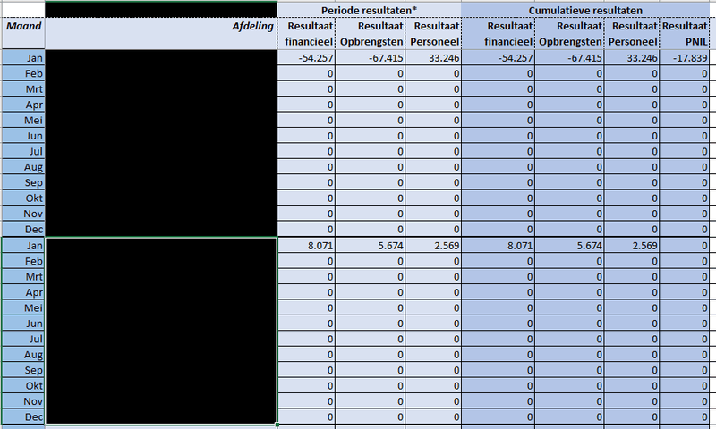

  • Piintoo
  • Registratie: Maart 2024
  • Laatst online: 11-03-2024
@dix-neuf Misschien maakt dit het wat duidelijker.
Afbeeldingslocatie: https://tweakers.net/i/6sSV7dXFVBkJE_29lOc1jk2deTA=/800x/filters:strip_exif()/f/image/8RUxHX8jQ71BrgylLMeUJLS8.png?f=fotoalbum_large
Dus de cijfers van januari moeten hard gemaakt worden in februari etc. Ik heb nu zelf wel de formule zo gemaakt dat hij werkt als ik een bepaalde cel bijvoorbeeld "Mrt" noem. De handeling die overblijft is het hard maken van de maanden die al geweest zijn. Wellicht is hier wel een makkelijke macro voor die telkens een rij naar beneden gaat. Of wordt het 11 keer de macro maken? Dan kan ik het waarschijnlijk net zo goed handmatig doen? haha

Helaas kopieerde je de rijnummers en kolomletters niet mee, zo te zien gaat het (in eerste instantie) om het kopiëren van C3:i3. En de tekst in je eerste bericht is ook niet duidelijk. Je schrijft:
Nu wil ik een macro maken die de formule om de cijfers op te halen kopieert naar de volgende rij en de waarde uit de vorige maand hard kopieert en plakt.
Moeten nu alleen de waarden gekopieerd worden, of ook de formules ?
  • Piintoo
@dix-neuf Je hebt gelijk. Lekker onhandig.. Maar wat je schrijft klopt inderdaad. De formule moet gekopieerd worden naar de volgende rij. Waarna de eerdere rij hard gemaakt dit te worden.

  • dix-neuf
  • Registratie: Juli 2018
Piintoo schreef op maandag 11 maart 2024 @ 15:58:
Dat begrijp ik niet. Het resultaat van de formules in de gekopieerde rij wijzigt toch normaliter niet?
En verder: Je geeft niet aan hoe je formules er uitzien, hopelijk heb je - indien van toepassing - de dollartekens goed geplaatst. Als dat zo is: selecteer een cel in de te kopiëren rij en voer onderstaande macro uit. Die procedure kun je steeds herhalen bij volgende kopieeracties.
Sub Kopieer()
Dim acr As Integer
acr = ActiveCell.Row
Range("C" & acr & ":I" & acr).Copy
Range("C" & acr + 1 & ":I" & acr + 1).PasteSpecial Paste:=xlPasteFormulas
Application.CutCopyMode = False
Range("C" & acr).Activate
End Sub

Als ik de vragensteller goed begrijp wil hij, beginnend in rij 3, het bereik C:i mét formules telkens kopiëren naar 1 rij lager. De formules uit de gekopieerde rij verwijderen zou (dacht ik) niet nodig zijn, maar als dat toch gewenst is, dan moet aan mijn macro 1 regel (de vijfde) worden toegevoegd. De macro wordt dan:
Sub macro1()
Dim acr As Integer
Range("C" & acr & ":I" & acr).PasteSpecial Paste:=xlPasteValues
Range("C" & acr + 1).Activate
End Sub
Om de macro uit te voeren: een willekeurige cel in het bereik C:i in de te kopiëren rij selecteren en dan opdracht tot uitvoer geven.
