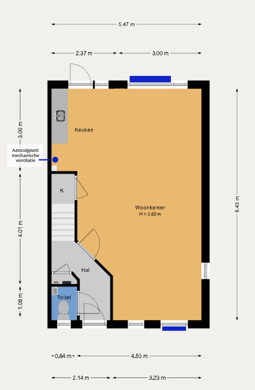

Wij hebben onlangs nieuwe kunststof kozijnen laten plaatsen en hebben hierbij ook de grootte en plaatsing van ventilatieroosters aangepast. Dit hebben we gedaan omdat we zagen dat dit door de woningbouw in ons blok bij huurwoningen (die vorig jaar nieuwe kunststof kozijnen kregen) ook is gedaan. (wij hebben een koopwoning).
Nu heb ik alleen achteraf spijt van 1 rooster in de achtergevel. Dit is een vrij breed rooster geworden (1.40m). Dit wijkt ook af van de huurwoningen, omdat wij de indeling van het kozijn hebben veranderd. Voorheen waren het 3 kaders en wij hebben dit aangepast naar 2 kaders. Zij hebben het rooster in het middelste kader zitten.
Het rooster geeft toch redelijk wat kou, ook al staat deze halfdicht. Helemaal dicht doe ik liever niet voor de ventilatie.
Nu weet ik uiteraard dat dit een vervelende eigenschap van roosters is, maar ik ben bang dat het nu extra stoort omdat het zo'n breed rooster is. En we sowieso qua strekkende meters nu meer rooster hebben dan voorheen. Zo'n 2,40m ten opzichte van zo'n 1,50m in de oude situatie.
Ik zit er over na te denken om toch de indeling te veranderen. Jammer voor mij dat het hierdoor duurder uitpakt dan wanneer ik het in 1x goed had gedaan, maar het zij zo. Ik twijfel alleen nog enorm of ik er wel goed aan doe. In de nieuwe situatie zouden twee ventilatieroosters tegen over elkaar komen te liggen en ik vraag me af hoeveel problemen dit gaat geven qua tocht. Met de vorige kozijnen zaten er ook twee roosters tegen over elkaar en toen heb ik eigenlijk nooit tocht ervaren. Maar omdat ze nu op een andere plek zitten weet ik niet of dat straks ook zo is.
Hierbij de plattegronden. Blauwe vlakken zijn de roosters. Ik was benieuwd naar jullie meningen / advies.
Situatie voor verbouwing
Afbeeldingslocatie: https://tweakers.net/i/tzuU165QUhoUOcaILK3HeWqpUro=/x800/filters:strip_icc():strip_exif()/f/image/LqvQ13dKZrlij6xNUOgrVk2O.jpg?f=fotoalbum_large
Huidige situatie
Afbeeldingslocatie: https://tweakers.net/i/qayOfbZXs2bVILBSwHdoy8RiroU=/x800/filters:strip_icc():strip_exif()/f/image/6b7xyE9HlDrkcS8z9TU3ifNI.jpg?f=fotoalbum_large
Wat ik in gedachte heb
Afbeeldingslocatie: https://tweakers.net/i/Nvx1YQH4w14HhvtV1hO93QBGVjw=/x800/filters:strip_icc():strip_exif()/f/image/U337FrJOa9ld2OOMPAg2m4XR.jpg?f=fotoalbum_large

Of het schuin of rechttegenover elkaar staat zal niet heel veel uitmaken. Het gaat voornamelijk over hoeveel weerstand je tussen de roosters creëert.
Overigens hoeft een ventilatierooster niet open te staan. Je hebt ze zodat je kan regelen waar de lucht naar binnen wordt getrokken om via je MV naar buiten te blazen. Als jouw CO2 gehalte in de woonkamer ruim voldoende is kan je best kijken wat er gebeurd als je die aan de voorkant helemaal dicht zet (ook dicht "lekken" ze lucht).
Mocht dat teveel van het goede zijn, kan je hem daar weer in kleine stapjes meer open zetten.

Kan je niet het grote rooster een stuk dicht plakken met tape tot dat je een goede ventilatie/tocht verhouding hebt gevonden?
Daarna een wat chiquere oplossing zoeken om het rooster wat minder ventilatie capaciteit te geven.

De roosters wil ik eigenlijk sowieso laten vervangen. Ik ben echt een leek en ben op het advies van de kozijn leverancier uitgegaan, die ook langs is geweest bij ons. Zij hebben het ons toen niet verteld (wellicht wisten zij het ook niet eens), maar nu ben ik er achter gekomen dat wij voorheen geluidsdempende roosters hadden.
We zitten aan de voorkant vrij dicht op de weg en aan de zijkant (we zitten op de hoek) een druk fietspad. Met de huidige roosters (Duco ZR) ervaar ik ook meer geluidshinder.
Vandaar dat ik nu ook meteen nadenk over een andere positie van de roosters als ik ze toch al laat vervangen voor bijvoorbeeld Duco Glasmax roosters.

Een GlasMax 10 rooster heeft een ventilatiecapaciteit van 15,9 dm3/s. De standaard DucoTon 10 heeft 10,2 dm3/s. Stel dat ik alleen aan de voorgevel een GlasMax plaats ivm geluidshinder, gaat dat dan voor problemen zorgen als het tegenovergestelde rooster een andere ventilatiecapaciteit heeft? Kan ik dan beter aan beide kanten de GlasMax plaatsen of maakt dat niet zoveel uit?

Het maakt sowieso niet uit toch? Je wilt juist aanzuigen uit die roosters en afzuigen via de mechanische ventilatie...
Als je wilt doorluchten kan je beter twee ramen/deuren tegenover elkaar open zetten. Kortstondig veel lucht door de kamer is beter dan continue een klein beetje ivm afkoelen van objecten enz. En als het gaat om afvoer van CO2 en andere stoffen moet je de MV gewoon zijn werk laten doen.
