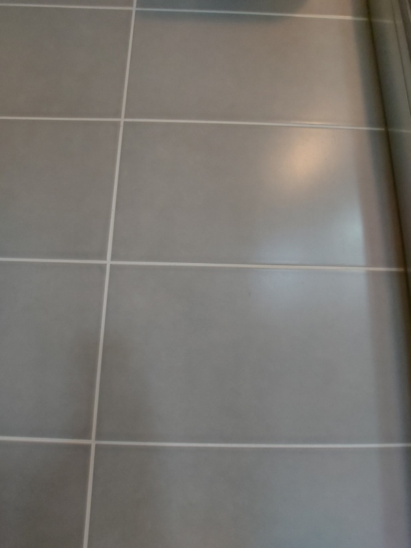

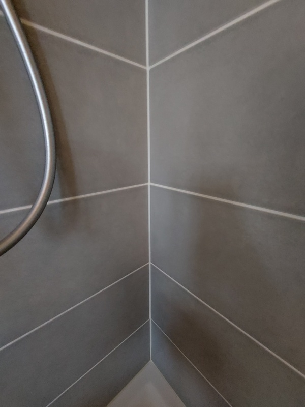

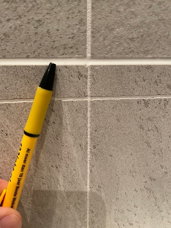

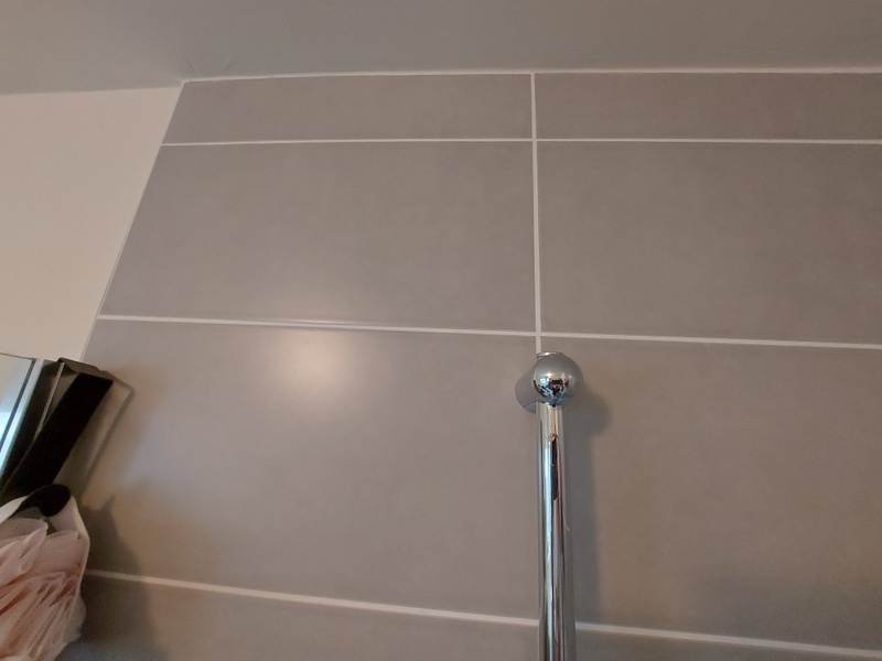

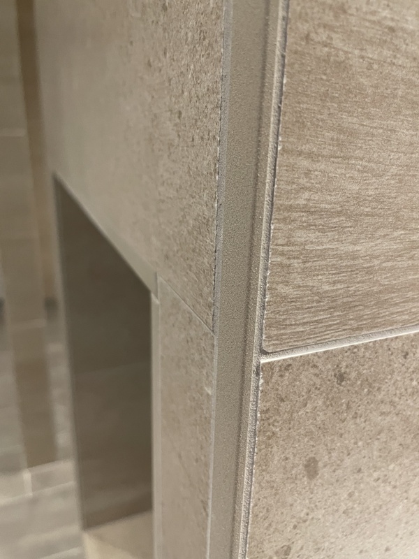

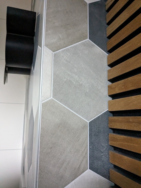

Slecht tegelwerk of zeurkous?
  • Letzlo
  • Laatst online: 09-09 18:33

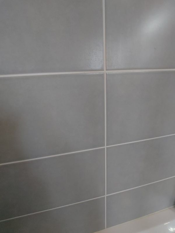

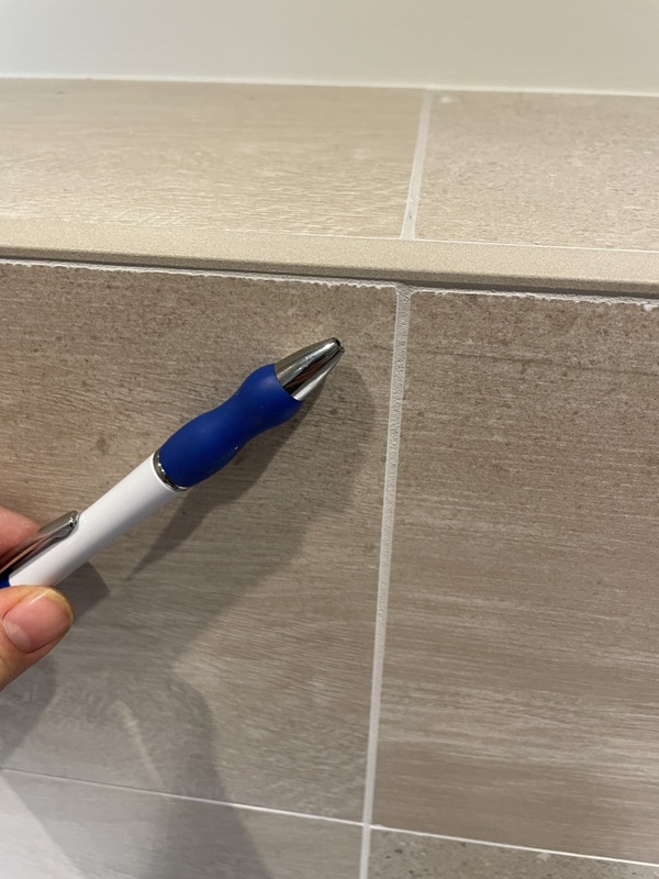

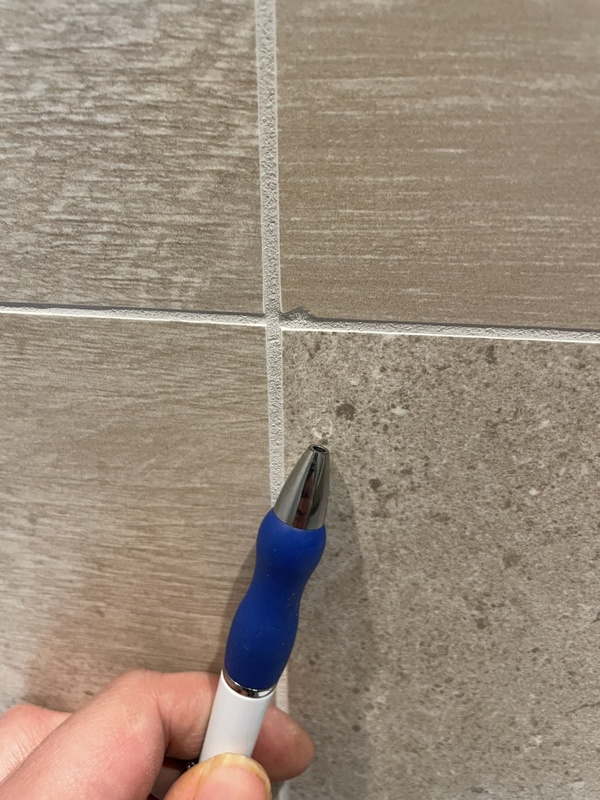

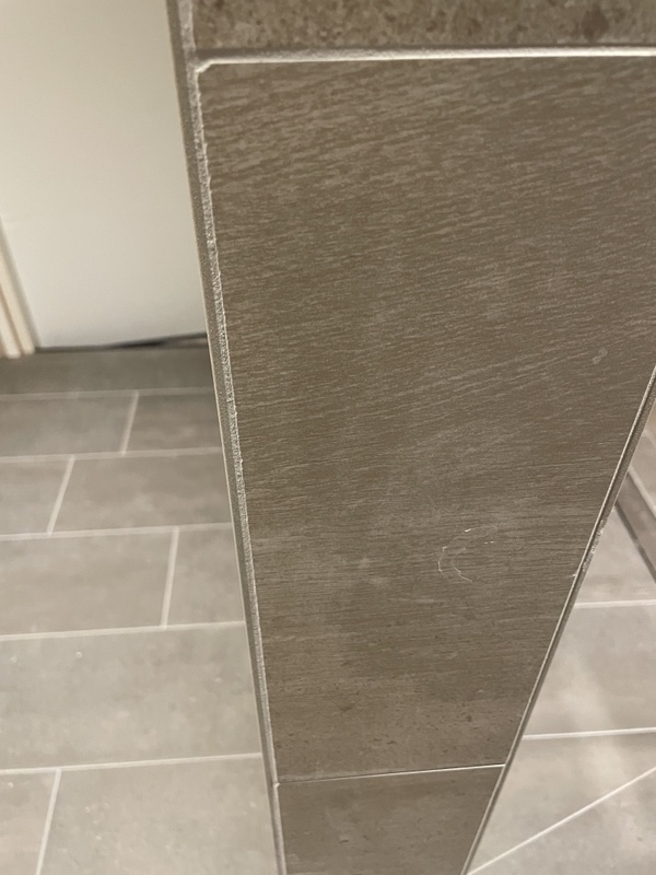

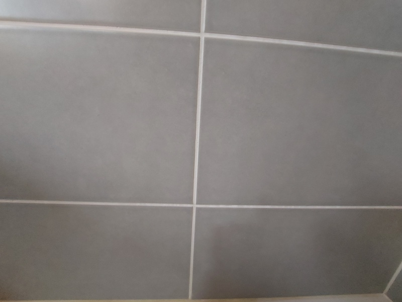

Ik heb het vooral over kartelranden waar gezaagd is, en hoekjes eraf. Het zijn wandtegels en die zijn relatief dun en fragiel is me verteld.
Afbeeldingslocatie: https://tweakers.net/i/rIXhyA1u3Lvhqr-jx8vel_cv430=/800x/filters:strip_icc():strip_exif()/f/image/y4izf8iekBvV3ksyETEvvTvP.jpg?f=fotoalbum_large
Afbeeldingslocatie: https://tweakers.net/i/YNqoSQhWVWUyxluTdPH3JL_oOwE=/800x/filters:strip_icc():strip_exif()/f/image/nxTZrHU2xQhMP2965zbZTOc7.jpg?f=fotoalbum_large
Afbeeldingslocatie: https://tweakers.net/i/Bu88tLRN2YgGp2sFLMBFUpzIcCc=/x800/filters:strip_icc():strip_exif()/f/image/9j49JB5yEWm69wAf9rM1nQOF.jpg?f=fotoalbum_large
Afbeeldingslocatie: https://tweakers.net/i/DKxT6OHWy2G_eOsvsgVY1-ZiFvc=/x800/filters:strip_icc():strip_exif()/f/image/8vTRfFXsEDQjXe5UP0G21UMr.jpg?f=fotoalbum_large
Afbeeldingslocatie: https://tweakers.net/i/-mh5jkGbjSK5Mt1IKHtnu49h7zg=/x800/filters:strip_icc():strip_exif()/f/image/AEGQ2Arz9QECJVsQbOx9kdfU.jpg?f=fotoalbum_large
Afbeeldingslocatie: https://tweakers.net/i/AIjc-GOFIbNoj2x3lRlyZ0UCTCk=/x800/filters:strip_icc():strip_exif()/f/image/PwzXZx6lvkc8kZGyh07gj7Ld.jpg?f=fotoalbum_large
  • Koenoe
Vakwerk.
Want op grond van het oordeel dat je velt, zal er over je geoordeeld worden, en met de maat waarmee je meet, zal jou de maat genomen worden.
  • RonnieKo
  • Registratie: December 2020
  • Laatst online: 11:00
En neem eens wat foto's van het geheel?
Wat zou er mis mee moeten zijn?

Ziet er naar mijn mening prima uit hoor. Ze hebben zo te zien wel degelijk net gewerkt en zo min mogelijk beschadigingen met doorslijpen (zagen) gemaakt. Dit soort kleine beschadigingen geven juist een beetje extra uitstraling en past best wel bij de tegel. Niets aan doen.
  • sOid
In mijn ogen is dit prima. Die kartelrandjes kan je vaak bijna niet voorkomen.
Ik heb mijn eigen badkamer getegeld en geëxperimenteerd met verschillende manieren om dit te voorkomen. Het enige dat leek te werken was de tegel op een bandschuurmachine met fijne korrel zetten. Maar dat kun je m.i. niet verwachten van een vakman.

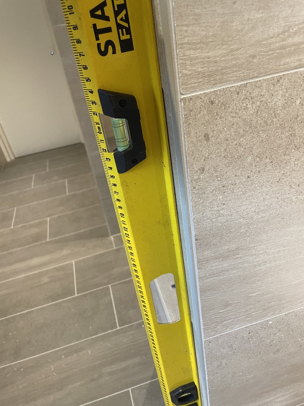

Heb trouwens wel het idee dat de tegels niet overal even diep/vlak zijn geplaatst?

Perfect werk.
Vraag: loop jij elke keer op deze manier door de badkamer of waar dan ook?
[ Voor 86% gewijzigd door barry86 op 11-03-2024 08:21 ]
Prima werk, enige waar ik iets van vind is die bredere voeg, maar zou bij mij nog net vallen binnen de marge van acceptatie denk ik. Dat kartelen valt wel mee.

Ik begrijp de vraag.
Had beter gekund, Met het juiste gereedschap kan het net wat beter.
Een professional gaat voor 100 %. Maar het is te goed gedaan om helemaal af te keuren!
  • Letzlo
Duidelijk, dank! Ik ben liever zeurkous hoor.
Juist omdat ik niet vaak (nooit…) een badkamer laat tegelen weet ik niet goed waar op te letten. En de vrouw wilde graag even een doublecheck.
Tegels zijn inderdaad niet overal even diep. Maar het is maar een beetje.

Dit ziet er niet uit. je bent geen zeurkous. is dit een bedrijf of een beunhaas?

De Eik schreef op maandag 11 maart 2024 @ 09:13:
Mogelijk had het beter gekund. De vraag is of je altijd 100% kan verwachten. Ook voor de professionele vakman weet je het niet altijd. Zeker als een bepaalde prijs is afgesproken. Ook als daar over gepraat is dan zal daar ook een bepaalde kwaliteit aan hangen.
Als leek weet je niet altijd wat goed is. Je weet niet of de opdrachtgever niet van te voren overleg heeft. Van te voren gevraagd heeft hoe iets gedaan wordt. Waarom iets gedaan wordt. Dat is soms belangrijk om een beeld te krijgen.

Ik ben geen vakman, maar heb toch moeite om het eens te zijn met bovenstaande commentaren... Dat je geen perfect afgeronde tegel meer hebt na het op maat snijden, dat is uiteraard normaal. Wat gekartel is dan ook niet iets om over te vallen.
Maar hier lijken er gaten in te zitten zo diep als mijn pink? Bovendien lijken de tegels niet correct op maat gesneden (want ze komen niet uit) en zijn de voegen niet overal even diep of breed. Dit valt heel erg op. Ook de hoekjes er af zou vermeden moeten kunnen worden. Dit heeft niets meer te maken met het gekarteld zijn.
Of het binnen het acceptabele valt weet ik niet. Maar vakwerk zou ik dit toch niet durven noemen.

Helemaal mee eens. Ik zou hier toch minder happy mee zijn, maar goed, sommige mensen zijn sneller tevreden dan andere.

Ik vind dit altijd wel lastig. Het blijft handwerk, en waar is de grens dat het niet goed genoeg is..
Ook eventueel herstelwerk kan weer problemen geven.
Als ik het zo zie dan zou ik een aantal kartelrandjes vervelend vinden, dat had voorkomen/opgelost kunnen worden met goed gereedschap (ik heb het zelf thuis ook, maar ik heb de badkamer zelf gedaan en er niet de volle mep voor betaald)..
Maar of ik het zo vervelend zou vinden dat er tegels uitgekapt moeten worden, dat denk ik niet.

Kijk ook even naar de mate van inzoomen van de foto. Kijk eens naar het geheel. Dat beeld heb je nu niet. Hoe ziet dat eruit. Als het beeld niet klopt: Ja dan is er mogelijk iets aan de hand. Eerst eens rustig kijken naar het geheel. Op een paar punten hoeft het niet slecht te zijn.

Een en ander hangt ook van de prijs af, als het zo goedkoop mogelijk moet ga je ook als vakman niet voor een 10 maar een 6je. Dit lijkt me een voldoende.

100% mee eens. Hier heeft iemand boven z’n kunnen zitten tegelen.

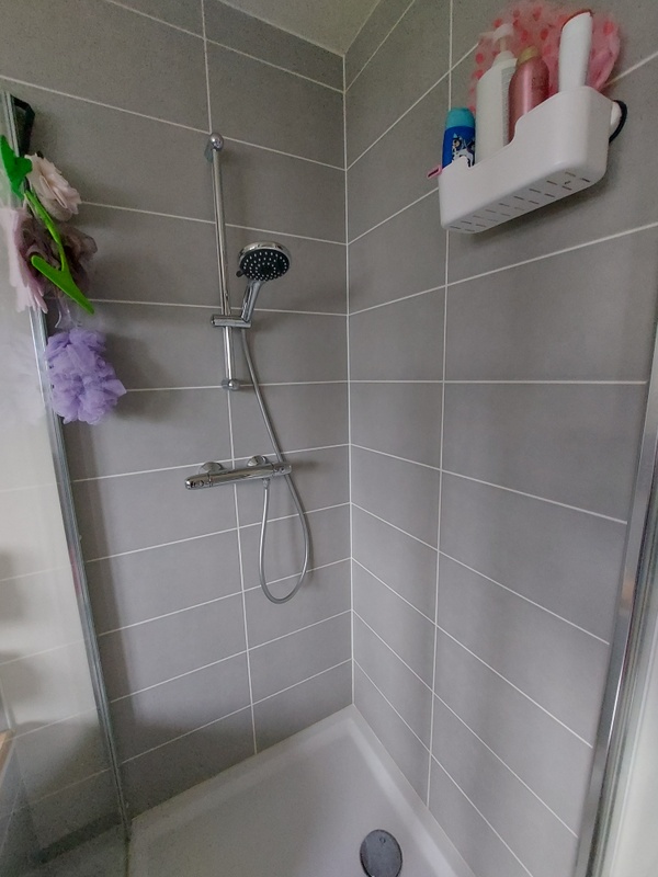

Als ik het vergelijk met onze badkamer (n=1) dan lijkt het wel iets netter qua randen (gesneden in plaats van geslepen). Ook is er gewerkt met deze profielen:

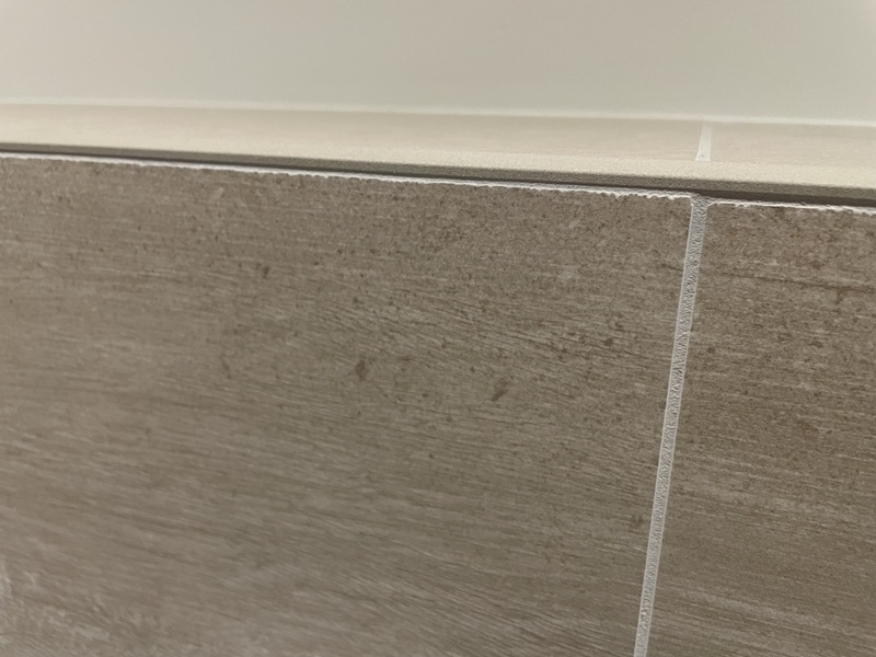

Afbeeldingslocatie: https://tweakers.net/i/5FNn1F05X2ztZeE4ts-62RnhDvY=/full-fit-in/4920x3264/filters:max_bytes(3145728):no_upscale():strip_icc():fill(white):strip_exif()/f/image/yRybfQaRBJJXsNqkFuIRDXKm.jpg?f=user_large
Afbeeldingslocatie: https://tweakers.net/i/SF4FzNXm-y93ohTKD2I3UMAbLNw=/800x/filters:strip_icc():strip_exif()/f/image/UH6w0MMaJSXL2nsbnF7shZr3.jpg?f=fotoalbum_large
Afbeeldingslocatie: https://tweakers.net/i/Ljvtc1jBFDBJroQ_IbECia4lYfQ=/x800/filters:strip_icc():strip_exif()/f/image/TmHxKR1eIqg8jqsmWKC0vhom.jpg?f=fotoalbum_large
Afbeeldingslocatie: https://tweakers.net/i/JCfXKt_Yo6E6eoZ-yq3Z6hDO4hg=/x800/filters:strip_icc():strip_exif()/f/image/bG59APA82zByR4nkcX8uclwe.jpg?f=fotoalbum_large
Afbeeldingslocatie: https://tweakers.net/i/wu125IB9T3xURRj-vsG3-_IANIU=/x800/filters:strip_icc():strip_exif()/f/image/DilJZoNNZEHy6137WDgMLZTC.jpg?f=fotoalbum_large
Afbeeldingslocatie: https://tweakers.net/i/YCxNEaf28HvVFw5JeLvXzh96XXI=/x800/filters:strip_icc():strip_exif()/f/image/bi9u5vsVBkNYO7stzGrVtP9W.jpg?f=fotoalbum_large

Ik vind het er ook niet uitzien eerlijk gezegd. Ongelijke naden, stukken eraf.
Als ik het zelf zo had gedaan had ik er al geen vrede mee gehad. Laat staan als er een pro aan de slag is gegaan.
Vervolgvraag is; wat wil je ermee? Nu hakken en breken om te herstellen is ook geen garantie op beter resultaat

De enige manier om die kartelrandjes te verbergen is met hoekprofieltjes te werken.
En dan bedoel ik niet per se iets wat je er nu nog overheen plakt (kan ook) maar zoiets:
De vraag is: Wat is er afgesproken? Dat is de vraag. Al dat soort dingen kost geld. Bij mij heeft de aannnemer netjes aangegeven dat ze dat doen. In overleg is dat ook bepaald. De vraag is wat heeft TS aan overleg gehad en wat is afgesproken. Is het naar de bekende reclame "Doe maar wat tegelwerk?" of is het specifieker geweest?

Dit topic bewijst wel weer het nut van de "internet-opinie" bij dit soort kwesties. De één vindt het vakwerk, de ander vindt het er niet uitzien :P
Wat denk ik wel zou helpen zijn wat niet-ingezoomde foto's van het geheel om het "in context" te plaatsen.

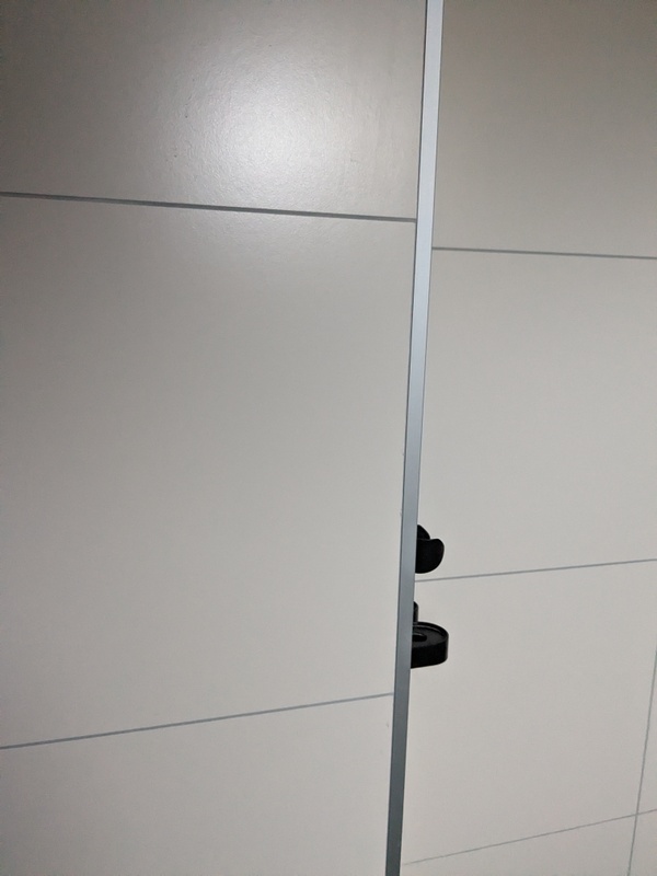

Afbeeldingslocatie: https://tweakers.net/i/cqkcoovLjdpAQdZX5bnNilI59Vs=/x800/filters:strip_icc():strip_exif()/f/image/MJprJTJmsdG2btDIuwVlkqky.jpg?f=fotoalbum_large
Ik wil er wel meteen bij zeggen: de ene steen is de andere niet... moeilijker te snijden, brozer, fragieler, etc... daar kan wel wat aan liggen wellicht... maar toch... Foto's in OP tonen zelfs voor een amateur als ik duidelijke ongelijkmatigheden.
Het lijkt inderdaad netter, echter zijn de foto's op grotere afstand genomen. Dat maakt het niet een 1 op 1 vergelijking.
Als ik het commentaar hierboven zo lees.. _gaten zo groot als mijn pink_ Deze gaten heb ik bij de foto's van de topicstarter niet gezien.
Kwaliteit van de foto's kan een hoop doen, ook dichtbij fotograferen van details kan bepaalde oneffenheden uitvergroten.
Kan het beter, vast en zeker. Er zal altijd iemand zijn die het beter kan.
Is het een mooie badkamer? Het is een mooiere badkamer als dat de meeste mensen hebben. Ook de meeste 'nieuwe' badkamers hebben vaak een vergelijkbaar resultaat.

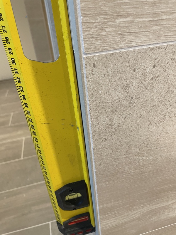

@Letzlo, de schaal die je gebruikt in je foto's lijkt mij van belang. Toevallig heb ik paar weken geleden een ervaren tegelzetter aan het werk gehad. Ik ben geen kenner, maar was wel blij met het afgeleverde werk. Ter vergelijking hierbij een paar detailfoto's met pen voor schaal.
Afbeeldingslocatie: https://tweakers.net/i/pbYHWxYqxNbHVKQ-e_vIFIpIhqQ=/x800/filters:strip_icc():strip_exif()/f/image/EKsB3Heh9N4WM2VqQkNJrvFa.jpg?f=fotoalbum_large
Afbeeldingslocatie: https://tweakers.net/i/EYKjhKm1rj7BKluZtIYaje2roh0=/x800/filters:strip_icc():strip_exif()/f/image/SR2pIzncGUihOngFfd2D604X.jpg?f=fotoalbum_large

Bij deze wat detailfoto's, zet ze gerust af tegenover die uit OP en tel de missende hoeken en ongelijke voegen. (dat er niks te vinden is zal ik niet beweren, een getraind oog zal zeker iets vinden... maar niet in de mate van OP)
Afbeeldingslocatie: https://tweakers.net/i/_csf7f1ToTpEUhleOnLN0ZTLBbc=/x800/filters:strip_icc():strip_exif()/f/image/j2Zo4s1FDQziSK2FeCeKCM4n.jpg?f=fotoalbum_large
Afbeeldingslocatie: https://tweakers.net/i/8YSL3nkwfv06ODBoH9MAZgHCE8g=/800x/filters:strip_icc():strip_exif()/f/image/gGiVeeGlaNMdBA0BuoHft8jx.jpg?f=fotoalbum_large
Afbeeldingslocatie: https://tweakers.net/i/kOge7pdsuMS5ilacrf0aSRhMbSY=/x800/filters:strip_icc():strip_exif()/f/image/bDWXi3DCZrOoJ9r4p94e4tXX.jpg?f=fotoalbum_large
Afbeeldingslocatie: https://tweakers.net/i/t9p0E5YE7D-dWX229QwTxlotSww=/x800/filters:strip_icc():strip_exif()/f/image/x1275KubJvcJsVVWF10TIWK1.jpg?f=fotoalbum_large
Afbeeldingslocatie: https://tweakers.net/i/IodaPNwt72-PDDVkpVMSfAZ1dUM=/x800/filters:strip_icc():strip_exif()/f/image/beBTYYcKK54Usyp9Fo7icoIN.jpg?f=fotoalbum_large
Afbeeldingslocatie: https://tweakers.net/i/AXcaIMNXUmzDE8otisBiiRRv7g4=/800x/filters:strip_icc():strip_exif()/f/image/ZVKrnRAODXgweAg8H0u69T12.jpg?f=fotoalbum_large
Afbeeldingslocatie: https://tweakers.net/i/Z51RQTYlQWC-dZSP92Ws14uE3JI=/800x/filters:strip_icc():strip_exif()/f/image/rQpQysxWhXtOa9TfmHruJdGv.jpg?f=fotoalbum_large
Afbeeldingslocatie: https://tweakers.net/i/suyA7BCOiZpIGDrTTIl-7IzGb20=/800x/filters:strip_icc():strip_exif()/f/image/EOcPDOQepxUcp42I8vMnzbEE.jpg?f=fotoalbum_large
...maar idd: totaal andere steen, de kartels en het reliëf kan ik echt geen mening over vormen, maar ik denk dat kartels en reliëf wel wat anders zijn dan hoeken af en zichtbaar ongelijke afmetingen.
Je tweede alinea kan ik me volledig in vinden trouwens.
[ Voor 5% gewijzigd door PinusRigida op 11-03-2024 11:13 ]
  • Millie-ano
@PinusRigida @Letzlo
Jullie hebben beide een ander type tegel en ik denk ook een andere kwaliteit. Die kartels zie je bij Letzlo ook net als in de startpost. Maar Pinus niet/minder (minder ingezoomd). Maar de bruinige tegel heeft een wat rustieke uitstraling waar die kartel in mijn ogen ook wat minder uit zou maken en het er nagenoeg bij hoort? Die kartels op de grijze vlakke/strakke tegel zou er dan weer niet uitzien.
  • Opifex
  • Laatst online: 20-10 13:36
@PinusRigida In onze badkamer hebben we heel gelijkaardige tegels als jij hebt. En daar kan ik me ook niet herinneren dat ik ergens al een gekarteld randje heb gezien, laat staan gaten of voegen zoals in TS zijn foto's.
Meer nog zelfs, in de badkamer van mijn ouderlijk huis kan ik me ook nergens zo'n geknoei herinneren. En daar is alles geDIY'ed door niet-tegelzetters.
Als TS deze tegels zelf had geplaatst zou ik zeggen: prima werk! Ik zou het niet beter gekund hebben! Maar... TS heeft het uitbesteed. Dat verandert de zaak.
  • PinusRigida
  • Laatst online: 19-10 15:18
PinusRigida
I put the p in pool.
Millie-ano schreef op maandag 11 maart 2024 @ 10:53:
Ja idd. gaf ik ook al aan in m'n eerste reactie, de ene steen/tegel is de andere niet... totaal geen idee over tegel in OP maar mogelijks is die moeilijker te snijden/slijpen... wat verklaart dat er meer of sneller beschadigingen zijn tijdens het zetten...
Persoonlijk zou het mij ook niet extreem veel uitmaken en idd... zoals @Opifex aangeeft: had ik het zelf gezet was ik met resultaat uit OP echt tevreden geweest :D ...maar vakwerk vind ik het niet en perfect zeker niet.

Ziet er totaal niet fraai uit. Zit er ook hoogte verschil in de tegels? Leg er eens een waterpas tegen aan om te kijken of er verschillen zijn. Zijn er nog meer tegels die zo beschadigd zijn en/of uiteenlopende voegen hebben?
You are NIJL-ed!
  • PilatuS
Voor mij een geval van: Not great, not terrible.
Foto 4 is wel erg jammer met die tegel die net te klein is. Verder vind ik het er netjes genoeg uitzien. Op 4 na is het zeker niet perfect, maar echt slecht is het ook niet.
  • mmmmarc
  • Registratie: September 2021
  • Laatst online: 11:28
Zaagranden heb je doorgaans in een hoek zitten, onder de kit. Vanaf een zichtbare kant werk je met hele tegels.
Bij foto 4 ontkom je niet aan een zaagrand in het zicht. De rechterkant is echter krom en een stuk smaller, ik vind dat echt geen porem. Dit is gezaagd met een haakse slijper, met een tegelsnijder had je een rechte en nettere rand. Even snel een schuurpapiertje over de rand heen en het is een stuk netter. Idem bij foto 1 en 3.
Ik ben aardig kritisch en hoekjes er af vind ik ook niet kunnen.

PinusRigida schreef op maandag 11 maart 2024 @ 10:48:
Jij kijkt naar fabriekskanten, TS naar (ver ingezoemde)snijkanten ;) een tegelzetter zal alles doen om de snijkanten in de hoeken te stoppen zodat je er een beetje kit overheen kan doen en ze helemaal niet ziet. (zoals bij jou) dat gaat echter niet altijd zoals bij TS dit is zeker niet perfect maar dat kan ook met de meeste tegels niet daar moet je ze echt op uitzoeken. en aangezien we tegels meestal uitzoeken op hun uitstraling komen dit soort minpunten eigenlijk altijd voor bij snijkanten in het zicht. of zagen of snijden het mooiste wordt hangt ook af van de tegel (en het snijwieltje) dat hoekje eruit aan de fabriekskant is wel slordig daar had hij even een andere tegel mogen pakken. Dit is niet perfect maar verschrikkelijk is het ook niet.

Nijl schreef op maandag 11 maart 2024 @ 10:59:
Of hoogteverschil te voorkomen was is ook niks zinnigs over te zeggen zonder de tegel te kennen. Zeker grote tegels zijn bepaald niet altijd vlak, zeker niet in het goedkopere segment. En als de tegels niet vlak zijn, zijn hoogteverschillen niet te voorkomen. Of vlakke tegels verwacht mochten worden zal weer van het budget afhangen, en of de aannemer of TS zelf de tegels heeft uitgezocht.

twain4me schreef op maandag 11 maart 2024 @ 12:33:
Ja klopt, zo kan ik veel minder voorbeelden tonen, heb hier niet echt kleine kanten of oppervlaktes waar ze veel hebben moeten snijden, misschien enkel de 'halve' tegels boven en onder op mijn foto's maar dan nog, wellicht was 'mijn' tegel een veel makkelijkere om te snijden.
...en idd: het is hier denk ik wel een min-of-meer gedeeld sentiment: "it's not the worst job, and not the best"...

desmond schreef op maandag 11 maart 2024 @ 10:43:
Ik heb ook een pen gevonden.
Het is niet makkelijk om met waterpas erbij goeie foto te nemen. Maar bij deze.
Afbeeldingslocatie: https://tweakers.net/i/oxEn3U16riqqtVrUHF9rE34mCgg=/x800/filters:strip_icc():strip_exif()/f/image/wWfULo4LtTrYdlEzWn9Lkgco.jpg?f=fotoalbum_large
Afbeeldingslocatie: https://tweakers.net/i/Lp-6xygezPVNKhD1jRSuM25AI5c=/x800/filters:strip_icc():strip_exif()/f/image/hXdLfUG414IQl1XtrRjNPsP5.jpg?f=fotoalbum_large
Afbeeldingslocatie: https://tweakers.net/i/lRT2H0zgU8gnq6mjAOPlB7u4dbM=/x800/filters:strip_icc():strip_exif()/f/image/jobX8WHC2MXhQAorfydnOSaR.jpg?f=fotoalbum_large

Vind eigenlijk alleen die afgebroken hoekjes storend en dan foto 4. Dat zijn kleine slordigheidjes die allemaal voorkomen hadden kunnen worden.

  • Letzlo
En iets van overzicht
Afbeeldingslocatie: https://tweakers.net/i/-ylkPP1XdxP6qp6NNIkCt4psp60=/800x/filters:strip_icc():strip_exif()/f/image/nXkKZuAj3A1jFeKy3pab00EN.jpg?f=fotoalbum_large
Afbeeldingslocatie: https://tweakers.net/i/Qxz2qcpsIlWI2q3jNN-HuxfTna4=/x800/filters:strip_icc():strip_exif()/f/image/oSg4T1IpkNbaPnNDpXDBupT4.jpg?f=fotoalbum_large
Afbeeldingslocatie: https://tweakers.net/i/KKcUBWCKoIL9BnfQ7p0ktqbA9ZY=/x800/filters:strip_icc():strip_exif()/f/image/Fm0vyy7LpzOYrsAGpEZP1OnF.jpg?f=fotoalbum_large
  • Letzlo
Over het algemeen is de badkamer heel mooi geworden. Er zijn alleen wat punten waarvan ik toch denk dat de snelle oplossing is ingezet, ipv de nette oplossing. We hebben altijd duidelijk gemaakt bij de aannemer dat we geen paar honderd euro op een paar duizend hoeven te besparen, als dat het verschil is tussen picobello netjes en bijna netjes. Alleen in dit geval kan ik dat gewoon niet goed inschatten.
Voornamelijk die kartelrand boven wc stoort me, maar als dat niet anders gaat dan heeft het ook weinig zin die te vervangen. Of we moeten kijken naar een hoekje eroverheen ofzo?
[ Voor 4% gewijzigd door Letzlo op 11-03-2024 15:56 ]

Met die scheef gesneden tegel (4-de foto) neem ik geen genoegen; opnieuw er in zetten, zelfs mijn buurman van mijn buurman kan dat beter.

Die hoekjes er af was niet nodig geweest. De lichte karteling voorkom je bij sommige tegels niet. En dit zijn snijranden in t zicht, dit moet je niet gaan vergelijken met tegelwerk waar de snijranden in de kitrand komen zoals bij een voorbeeld uit dit topic...
13480 Wp solar | 2x Panasonic 7j met 1x 300l sww | Laadpaal installateur, pb voor een offerte

Letzlo schreef op maandag 11 maart 2024 @ 15:56:
Die kartelrand en de hoekjes die her en der van de tegels af zijn is imho echt geen vakwerk. Beschadigde tegels hoor je imho niet te plaatsen.

Blijkbaar vind 90% van de tweakers dit goed genoeg. Echter de gerafelde tegels zijn verkeerd om gezaagd. (Of de diamantzaag was heel bot.)
Een tegel moet zo gezaagd worden dat in de neergaande beweging van de zaag de harde kant van de tegel het eerst wordt geraakt. Doe je dat in de opgaande beweging dan springen de flinter en chipjes er van af en dat lijkt hier te zijn gebeurd. Zou je de tegel er af halen dan zie je aan de onderkant een perfecte hoek zonder rafels.
Wat mij betreft is dat niet correct uitgevoerd, maar op een paar details na ziet het er voor de rest wel goed uit. Gewoon de aannemer bellen en hem opdracht geven om de slechte delen te vervangen. De ingehuurde tegelaar heeft gewoon wat steekje laten vallen en van een aannemer mag je kwaliteit verwachten.

Hier amateur tegelzetter, maar als ik dit had gepresteerd zou ik mijn eigen werk afkeuren.
Duidelijk geen aandacht en zorg aan gegeven: kip zonder kop werk.
Als bij mij een tegel wat minder goed is gesneden of gezaagd dan gebruik ik die op een plaats waar het niet opvalt of zaag/snij hem opnieuw voor een kleiner stuk.
Kleine kartelrandjes kan je slijpen met een diamantblok. Is sowieso altijd aan te raden om scherpe randjes weg te halen.

Ik vind het een grensgeval. Enkele randjes en ongelijkheden moet je kunnen accepteren vind ik. Op de overzichtsfoto van de wc zou ik niet heel blij van het randje worden. Maar dit kan ook echt aan de gebruikte tegel liggen.
Je zegt "Helaas heb ik me er wegens gezondheid allemaal niet zo in kunnen verdiepen."
Mijn advies: 'herstellen' levert ongemak, stress en geen garantie op verbetering. Hoekjes eroverheen is ook prut. Laat het lekker zo, accepteer de imperfecties en ga een beetje genieten.
Zelf verkloot ik regelmatig wat met klussen en baal dan als een stekker, maar als iets verkloot wordt doe ik het 't liefst zelf, dat is voor mij makkelijker te accepteren. Hier kom je ook wel weer overheen en er zijn zaken belangrijker dan de looks van de badkamer. Zoals lekker onder de douche staan of op de wc zitten.

Ik snap wat je zegt en je hebt hoogstwaarschijnlijk gelijk. Ik ga het wel aangeven want tevreden ben ik niet helemaal en ik vind dat dat niet zonder consequentie moet blijven want anders blijft dat maar gebeuren. Of dat tot iets leidt waar ik wat aan heb, en of ik dat herstel wil, is dan inderdaad een tweede.
