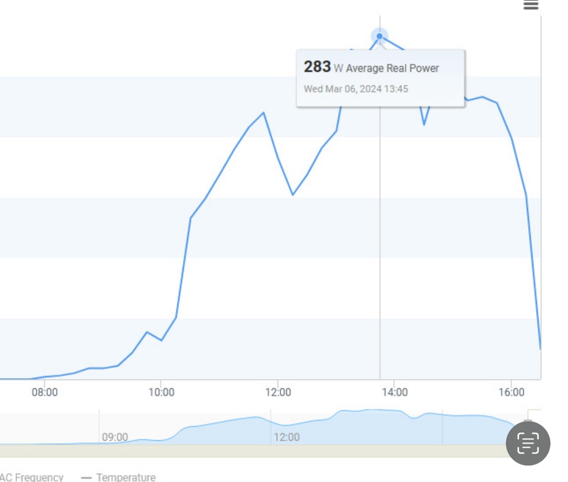

Aan mijn bestaande zpanelen installatie (4 x zo, 3 x zw en 5 x nw, jinko 420 wp icm iQ8M, allemaal schuin op t dak) heb ik 5 panelen toegevoegd:
- 415 wp trina solar
- iQ8M micro omvormer
- 3 x zw op plat dak geïnstalleerd icm Blubase Montageset Zuid Landscape.
- 2 x nw onder de bestaande 5 zpanelen
Nu pieken/toppen de (oude) zpanelen (4 x ZO en 3 x ZW) rond de middag uren (~330wp). De 3 nieuwe zpanelen op het platte dak heb ik echter tot nu toe niet zien pieken/toppen. Het maximale wat ik tot nu toe gezien heb is ~280 wp.
Ik vroeg mij zodoende af waarom deze 3 nieuwe zonnepanelen niet aftoppen, tov de andere minder presteren?
De rand van het dak is overigens hoger dan de laagste punt van de zonnepanelen, zou schaduw een rol kunnen spelen?
Als voorbeeld twee grafieken, een van de zonnepanelen op het (schuine)dak en een plattedak:
Afbeeldingslocatie: https://tweakers.net/i/Rp8RaoR6dIIQqN4VLOcXyAbD7Cs=/800x/filters:strip_icc():strip_exif()/f/image/bMFCZxuEpIAETyl4qS9qaAvW.jpg?f=fotoalbum_large
Afbeeldingslocatie: https://tweakers.net/i/joIjnkHcLyhz51l_YY1CXm977og=/800x/filters:strip_icc():strip_exif()/f/image/v8KvBSYpfofIUXwqp9xnoiIu.jpg?f=fotoalbum_large
Ze liggen hier op de uitbouw(oude foto). Er zijn verder geen obstakels andere elementen die schaduw creëren (behalve rand van het dak zelf)

Platdak is een te lage hellingshoek nu, tov schuindak
https://www.thomasberger....emp_coeff2=-0.48&max2=325

Hellingshoek is idd lager, zou dat de reden zijn? Ook wanneer de zon hoog staat in de middag uren? (Volgens grafiek wel)
Enige wat zou helpen om een hoger piek te krijgen, zijn zpanelen met een groter WP?
Dat kan, maar dan verwacht ik nog maar een paar procent iets betere opwek. (gebruik die tool in de link)
Edit: 50 watt verbetering op de piek vandaag als je naar 500 Wp gaat. En de rest van de zomer flinker aftoppen.
Bovendien meer Wp is een groter paneel waarschijnlijk, past dat nog? Of kan je er dan minder kwijt?
De helling aanpassen in het voorjaar zal helpen, maar gezien dat niet praktisch is
Wacht gewoon een paar maanden dat de zon hoger staat, is natuur. (sorry in een melige bui)
Edit: en je garantie als je boven de 480 Wp uitgaat?

Vergelijkbare panelen (410Wp), en een IQ7 omvormer (iets onder 300Wp), en op plat dak toppen ze niet af nu inderdaad. Liggen te plat. In voorjaar gaat dat wel gebeuren, en in de zomer weer minder.

415W paneel op 10 graden helling pal zuid deed eergisteren prachtige parabool met 270W piek. De zon staat nog niet hoog.
