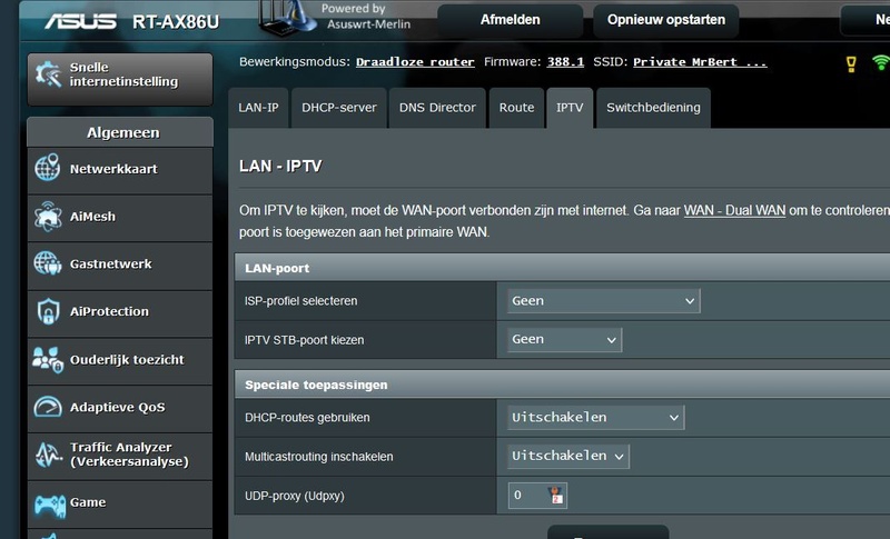

ik heb een ax86U met MerlinWRT firmware.
Afbeeldingslocatie: https://tweakers.net/i/as7emfW3ILa7q-8F5PESm6GgQDY=/800x/filters:strip_icc():strip_exif()/f/image/PhQoLhUI5rm20NyjWk0LHIdW.jpg?f=fotoalbum_large
Moet ik dan de handmatige instellingen kiezen?
en dan bij internet de 300 invullen en verder niets?
En dan kan ik dus gewoon de kabel die nu de T-56 in gaat omplugggen naar de ASUS wan poort.

Klopt allemaal precies wat je zegt! :)
Ik moest de Nokia een tijdje uitzetten (max 30 minuten) en daarna weer opstarten.
Daarna de Asus aanzetten.
DHCP dingetje.
Maar misschien is dat bij jou niet nodig.
