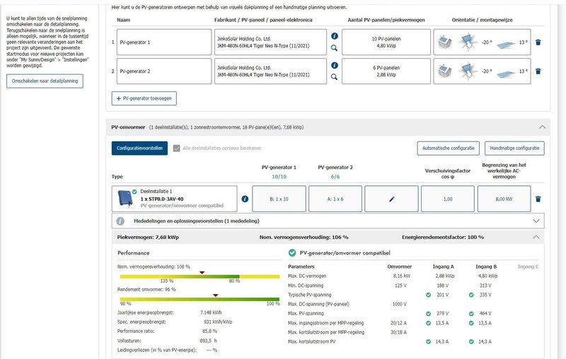

Afbeeldingslocatie: https://tweakers.net/i/QHXugoG-9VZkOr-Rt0nQYSgEhW8=/800x/filters:strip_icc():strip_exif()/f/image/NDXqAddvfMABqG4bBreySBwN.jpg?f=fotoalbum_large
Wat betreft enphase.
Vind je dat niet zonde, een 480 Wp paneel op een omvormer die max 360 watt doet?

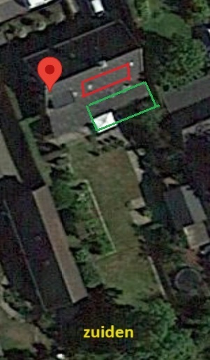

Foto oude situatie: nieuw dakkapel + overkapping (waar zonnepanelen op komen te liggen) staan hier nog niet op!
Afbeeldingslocatie: https://tweakers.net/i/i6O4cceQeTAvE1y0tlfB3lc9UIE=/full-fit-in/4920x3264/filters:max_bytes(3145728):no_upscale():strip_icc():fill(white):strip_exif()/f/image/Q8wSXGt3rDpDbWHwpvCyp3V7.jpg?f=user_large
Voor zover ik kan zien is het 'aanbevolen ingangsvermogen' van de micro-omvormer 460WP. De panelen zijn 480WP.
Jouw opmerking m.b.t. de 25jaar garantie op de micro-omvormers, terwijl er over 10 jaar weer veel nieuwe producten op de markt zijn, snap ik wel ja.

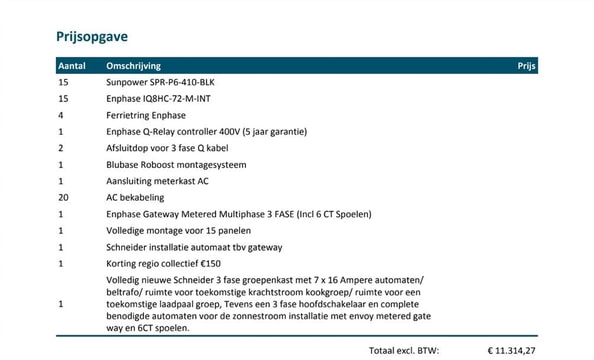

Afbeeldingslocatie: https://thumbs-eu-west-1.myalbum.io/photo/360/13e599e6-0bbb-488f-8bc7-1683497cdae4.jpg
  • maomanna
  • Laatst online: 28-10 00:06
Unknown Alien schreef op zondag 10 maart 2024 @ 10:57:
Ik heb voor deze offerte gekozen, omdat wij hier nog lang blijven wonen En we nu ~1300kWh overschot produceren. 2 airco's en inductiekoken komen er nog bij.
Jinko offerte was ~3k minder duur. Ik had beter voor de Jinko panelen kunnen gaan, om dezelfde reden wat hierboen staat. Over 15 jaar zijn de ZP veel beter, dus boeie dat je 25jaar garantie hebt...
Jeetje, kom deze tegen en ben wel benieuwd waar je voor bent gegaan. 15 panelen is wel aan de hoge kant, zelfs met installatie van een nieuwe groepenkast.

maomanna schreef op dinsdag 7 mei 2024 @ 08:54:
Ik heb gekozen voor Solaredge.
